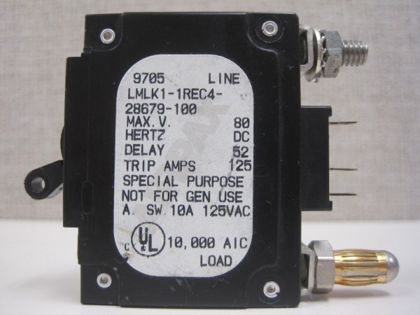

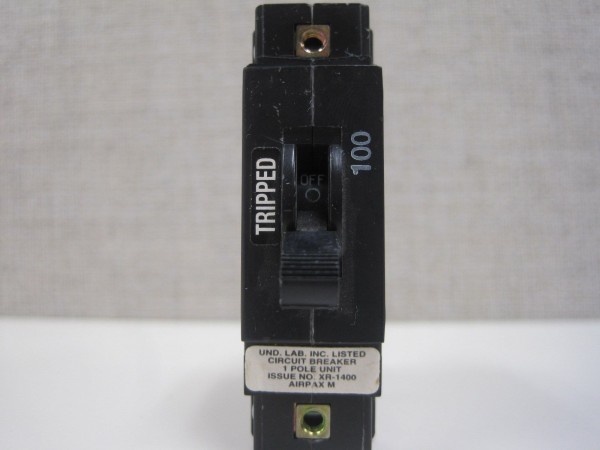

Позавчера получил посылочку с 4мя автоматами на постоянный ток 80в 100А.
s-l1600.jpg [ 215.1 КБ | Переглядів: 7889 ]
s-l1600 (2).jpg [ 128.4 КБ | Переглядів: 7889 ]
Фотки не мои, нашел точно такие как мои в гугле.
Покупал через OLX по 20 гривен штука, человечек после продажи поудалял свои лоты, а в переписке он у меня под другим псевдонимом, и в архивном объявлении из переписки никаких контактных данных. А телефон я не записал. Надо было больше заказывать. Я у него взял еще вентиляторов на 48в, 1+Ампера. Дуют шо звери, я один ловил когда он от собственного потока стал убегать, так он по пальцу так рубанул лопостями что кусок мяса вырвало.
Если бы не на заклепках, то уже разобрал бы.

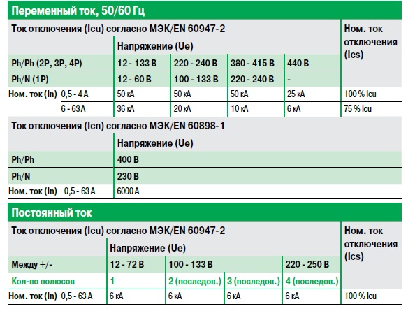

tok.jpg [ 97.98 КБ | Переглядів: 7803 ]
 Заголовок повідомлення: Re: как рассчитать предохранитель?
#52230Повідомлення 15 лют 2018, 16:19
Demyd, удивлён, что такие автоматы есть на постоянку. Еле открыл сайт, но потом не пожалел, что ждал. Теххарактеристики очень интересны.
я так понял что это таблица для одного и того же автомата, просто для переменки и постоянки. Или нет?
