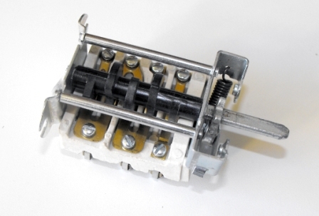

Звідки: с,Малютянка
Подібні механізми дуже часто зроблені так що після 10 перемикань їх потрібно викидати (ссср)

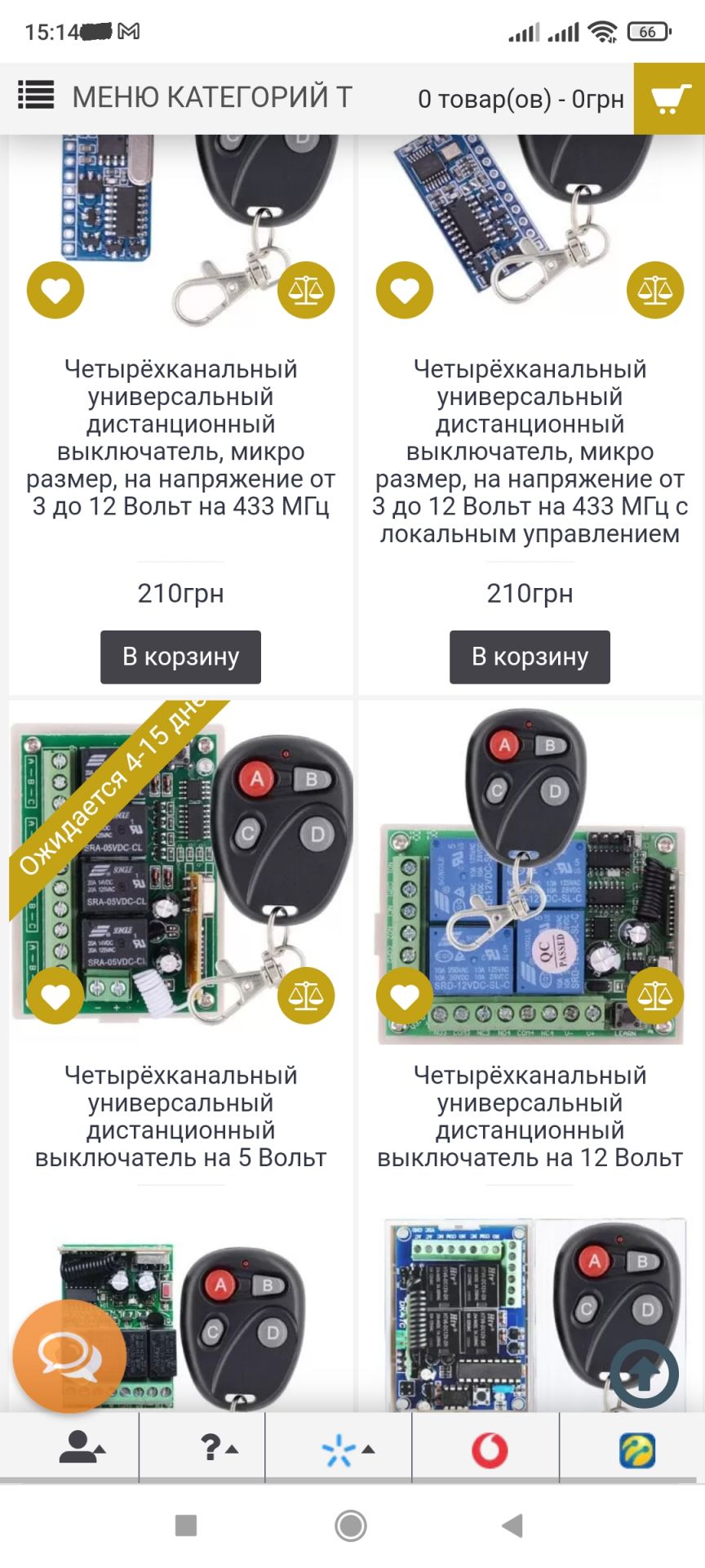

Энрико, пообщайся с ребятами eclipse.in.ua у них есть готовые решения. Может смогут сделать изделие под твои нужды, у них не дорого.Изделия, что пользуюсь я, работают по минусу.

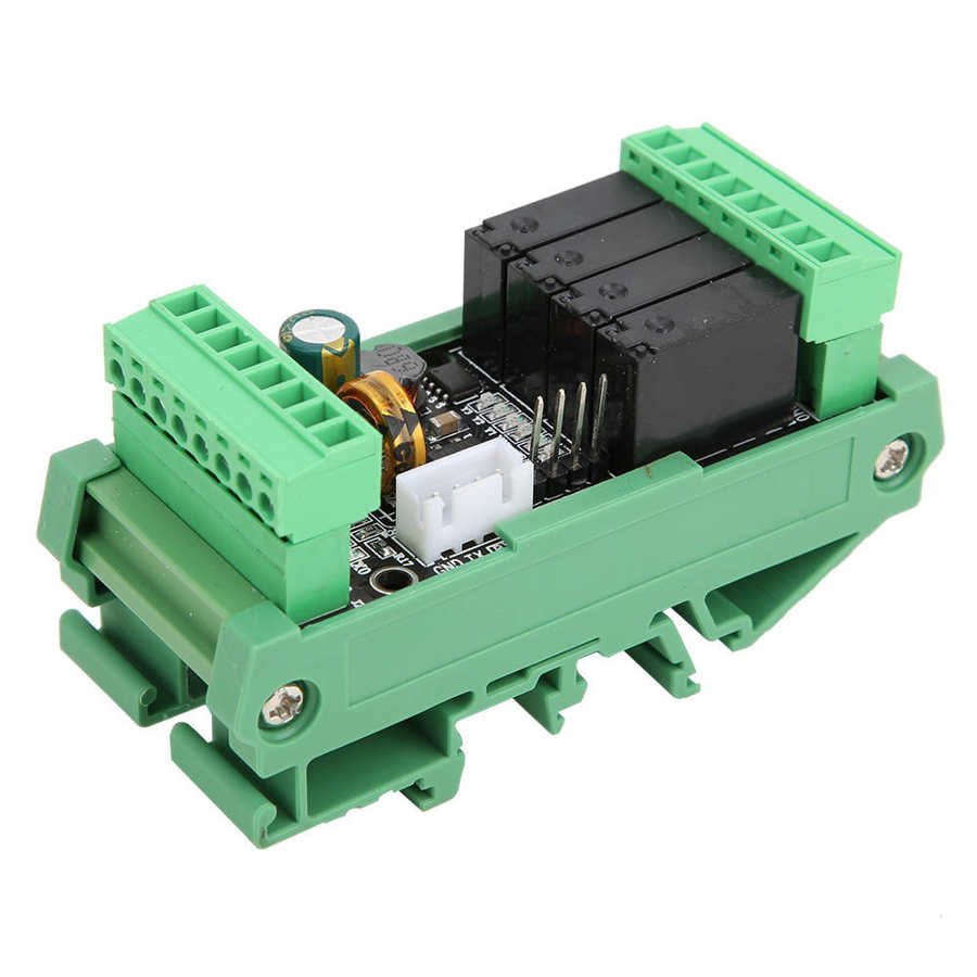

Вот, например, я бы, вместо соплежуйства и жалоб на форумах, купил бы такую фигнюшку:
https://www.aliexpress.com/item/1005002 ... 45ebwCykzU
И быстренько наваял бы всю нужную логику, хоть в среде GX Works2, хоть "голую" прошивку на STM32 написать.
Коментарій до файлу: Китайский PLC

Вот те схемы что чуть выше -- это не помощь, это вредительство натуральное. Чего стоит только кнопка, подтянутая к "плюсу" локального питания....
Ещё раз. Вот тот что я привёл китайский ПЛК. Аппаратно там уже ВСЁ сделано. Вход питания +12В с защитами; выходы 4 шт. реле; входы хоть под кнопки хоть под что угодно. Ваша задача -- накидать блок-схему в графическом интерфейсе, рассчитанном специально на инженеров (!) ;) , и залить получившийся "набор инструкций" в ПЛК через шнурок. Приятный бонус: потом можно будет модифицировать эту "прошивку", (например добавить ограничение времени работы "форсажа") прямо на месте без разборки.
Ну а связываться с древними КМОП-микросхемами в автоэлектронике -- так себе идея...

1. А чем позвольте спросить плохо если кнопка подтянута к плюсу питания?
2. "......"выписать" модуль за три девять земель + "накидать" прошивку (сначала разобраться как все это оформить и запихнуть в модуль) + ......." - это кто то умным решением назовет для таких простых вещей?
3. А чем инженерные решения отличаются от любительских? Зачастую профессионалы дальше готового даташитовского аппноута не идут а потом "долбятся" что почему то в некоторых схемах эти аппноуты работают со сбоями.
4. Почему то всю жизнь "казалось" что кмоп микросхемы были изобретены не только для малого потребления но и для повышенной помехоустойчивости, или это только мне "казалось"?)))))
5. Ломается ваш "интеллектуальный" модуль - дальнейшие ваши действия? Писать слезное письмо в Китай и заказывать следующий такой модуль?

Просто, если б стояла задача "сделать контроллер" -- уже б сделали. Для этого уже есть готовое отлаженное миллионами китайцев "железо", и есть "среда описания логики работы" для него -- сделанная специально для НЕ-программистов, по принципу "Лего". Покупаете на Украине или в Китае один из многочисленных клонов Mitsubishi FX1N/FX2N/и т.д., накидываете "кубики" на блок-схеме, и жмёте кнопочку "Работать!".
Но не-е-ет, мы сначала соберём на "мочалке" непонятную схему "с форума", потом сожжём десяток советских К561***, потом будем проклинать всех "советчиков" и жаловаться на "китайские подделки"...
