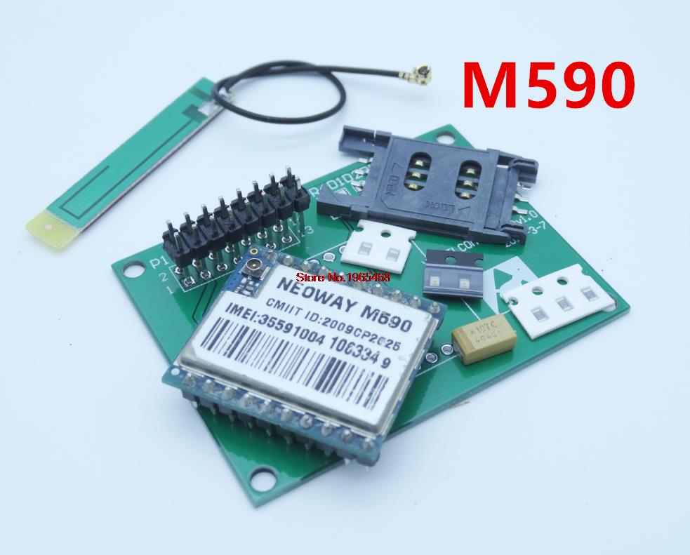

под ардуино есть gsm/gprs модуль Neoway M590.
WhatsApp Image 2017-04-12 at 12.03.57.jpeg [ 66.23 КБ | Переглядів: 12323 ]
в даташите стоит TCP/IP протокол.
neoway-m590.pdf [999.7 КБ]
Завантажень: 604
но можно ли настроить это дело под андроид я хз. там несколько сотен АТ команд... И как быть с динамическим IP смартфона, что с WiFi что с моб. интернетом :wallbash:

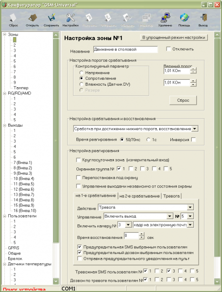

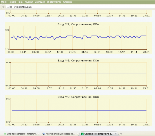

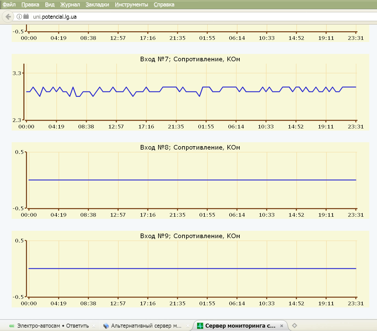

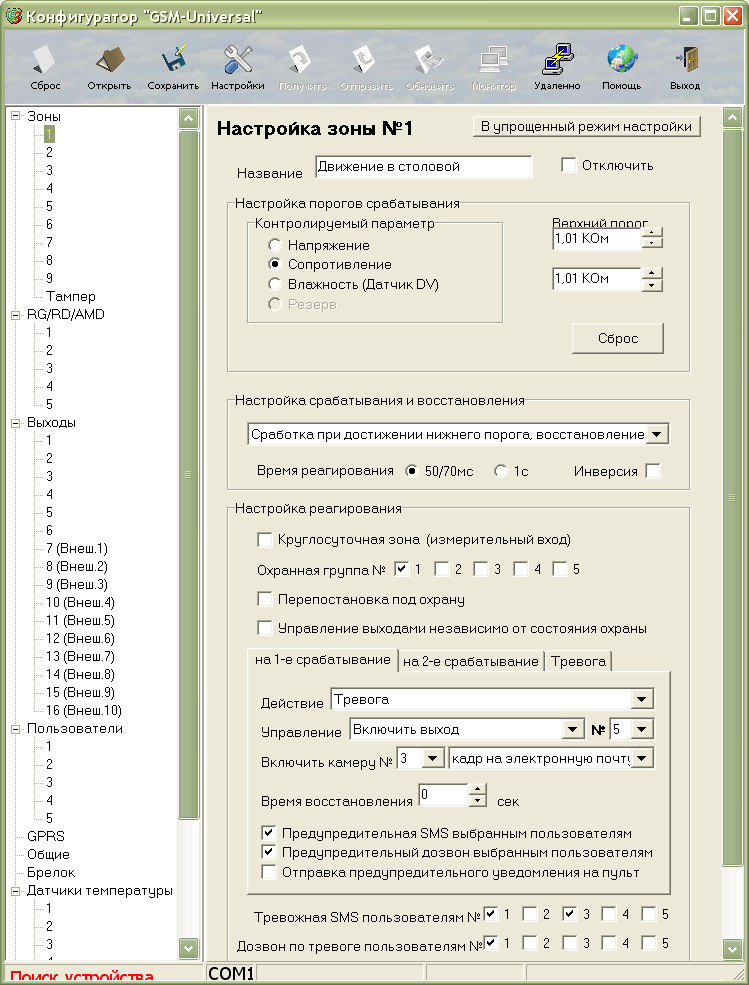

Всё уже сделано до вас. Покупаете GSM-Universal (ссылку уже давал). У него 9(!) входов. Каждый вход можно через USB-кабель настроить на измерение сопротивления или напряжения. Все данные скидываются с заданным вами шагом на сервер. Где их можно посмотреть вот в таком виде:
potenchial.png [ 28.99 КБ | Переглядів: 12289 ]
Плюс при достижении порогов можно устроить "Тихую тревогу". Когда сирена не орёт, но СМС или звонок на телефоны хозяев идут. Есть 6 выходов, которые можно дополнительными платами расширить до 16. Есть дополнительные платы, через которые можно подключать до 5 датчиков температуры и до 4 видеокамер. Питается от 12В. Невероятно гибкий конфигуратор - оцените только лишь окно настройки охранной зоны:
