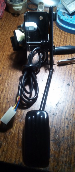

Нашёл себе что то подобное думаю заказать с доставкой выходит 15 американских президентов.
http://kupinatao.com/link.aspx?id=398169
Сайт правда мутноватый, отрицательных отзывов много.

...в этих изделиях предпочтительнее механическая часть и внешний вид.Самостоятельно добиться похожего результата дороже,сложнее и дольше.
Да примерно так.
Если провести с пристрастием ревизию электрической части (возможно заменив особо ответственные детали на изделия с гарантированным качеством) то за цену около 400 грн. .....

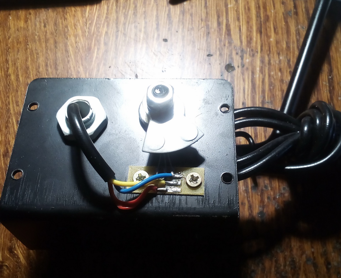

Вообщем вышло больше 18у.е. Электрическая часть оказалась примитивной, один из проводов был прижат крышкой поэтому было произведено вскрытие, результаты на фото, возвратная пружина с 3 миллиметровой с пружинной стали, усилие на педали приличное. Ось 8 мм но вращается в 2 мм стали, так что по уму придётся ставить втулки.
Что ещё добавить: упаковка как положено пришла пожмакана, но железяка цела.

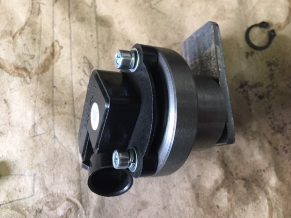

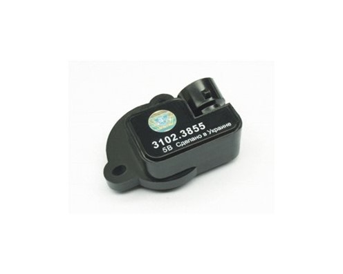

...появились сомнения?! Связанные с установкой ДПДЗ бесконтактного (на холлах) на стальной корпус (индивидуального изготовления для педали газа). Ведь корпуса дроссельных заслонок, на которые устанавливается ДПДЗ алюминиевые.
Не будет-ли каких нибудь "побочных эффектов" с корпусом из стали?!
Вот такой датчик:
09aede9399fd.jpeg [ 12.78 КБ | Переглядів: 20442 ]

...вот на таком корпусе размещаю ДПДЗ:
IMG_0797.JPG [ 98.37 КБ | Переглядів: 20436 ]

Ось дросселя и флажок в который датчик упирается тоже железные, но никаких проблем не возникает, кроме того, что этот датчик для педали газа совсем не подходит.
Во первых он сам по себе глючный, и может выдавать произвольное напряжение от 0 до5В.
Во вторых для педали используют только двойные датчики. Вначале ECU сравнивает сигналы, и если оба верны, дает команду дросселю, или контроллеру.
В противном случае машина может поехать сама, на полной скорости, на пешеходный переход или на красный свет ЖД переезда.

...глючные в основном резистивные.На холлах (о чём я упоминал) проблем не возникает...если изначально при калибровке он выдаёт определенные показатели. В противном случае - заводской брак.
В любом случае спасибо, думаю мои опасения по поводу «железности» напрасны...но надо было точить с люминя :D...
