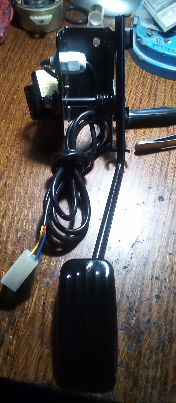

#39221Повідомлення 18 лип 2017, 14:40
Звідки: Украина Сумы
Дякував (ла) 78 Подякували 50
...в этих изделиях предпочтительнее механическая часть и внешний вид.Самостоятельно добиться похожего результата дороже,сложнее и дольше.
Да примерно так.
Если провести с пристрастием ревизию электрической части (возможно заменив особо ответственные детали на изделия с гарантированным качеством) то за цену около 400 грн. .....
Вообщем вышло больше 18у.е. Электрическая часть оказалась примитивной, один из проводов был прижат крышкой поэтому было произведено вскрытие, результаты на фото, возвратная пружина с 3 миллиметровой с пружинной стали, усилие на педали приличное. Ось 8 мм но вращается в 2 мм стали, так что по уму придётся ставить втулки.
Что ещё добавить: упаковка как положено пришла пожмакана, но железяка цела.

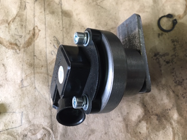

...появились сомнения?! Связанные с установкой ДПДЗ бесконтактного (на холлах) на стальной корпус (индивидуального изготовления для педали газа). Ведь корпуса дроссельных заслонок, на которые устанавливается ДПДЗ алюминиевые.
Не будет-ли каких нибудь "побочных эффектов" с корпусом из стали?!
Вот такой датчик:

...вот на таком корпусе размещаю ДПДЗ:
IMG_0797.JPG [ 98.37 КБ | Переглядів: 20160 ]

Ось дросселя и флажок в который датчик упирается тоже железные, но никаких проблем не возникает, кроме того, что этот датчик для педали газа совсем не подходит.
Во первых он сам по себе глючный, и может выдавать произвольное напряжение от 0 до5В.
Во вторых для педали используют только двойные датчики. Вначале ECU сравнивает сигналы, и если оба верны, дает команду дросселю, или контроллеру.
В противном случае машина может поехать сама, на полной скорости, на пешеходный переход или на красный свет ЖД переезда.

vintik писав(ла):
...та ладно?! Вот уж не знал :lol: спасибо,конечно, за разъяснения, но Вы уж совсем меня за дилетанта принимаете...
vintik писав(ла):
...чего-ж не подходит?! Очень даже подходит...и разработчик против такого варианта не возражает...
vintik писав(ла):
...глючные в основном резистивные.На холлах (о чём я упоминал) проблем не возникает...если изначально при калибровке он выдаёт определенные показатели. В противном случае - заводской брак.
В любом случае спасибо, думаю мои опасения по поводу «железности» напрасны...но надо было точить с люминя :D...

#97613Повідомлення 25 січ 2020, 19:23
Дякував (ла) 14 Подякували 42
Это Вы инженер, а я дилетант. Вы мне расскажите, кто рекомендует, британские ученные чтоли?
Датчики на эффекте холла самые глючные, стареет магнит, сбоит датчик, шалит встроенный усилитель.
Даже если при старте контроллер проверит низкий и высокий уровень, дальше никакой проверки нет. Что будет, если в ходу отвалится масса? Или на датчик/разъем попадёт вода?
Отлейте хоть из чугуния, рано или поздно это случиться.

#97641Повідомлення 26 січ 2020, 10:57
Звідки: Херсон, Украина
Так шо на счёт вопроса выше?!
ДХ на такой основе может быть подвергнут воздействию ненужного магнитного поля при намагничивании этой основы. Что приведёт к искажению полезного выходного сигнала.
В своей конструкции я отказался от ДПЗД, хотя датчик был куплен и прорабатывался установочный конструктив. По вышеуказанной причине.
ИМХО, луше поменять материал корпуса под ДПЗД.
