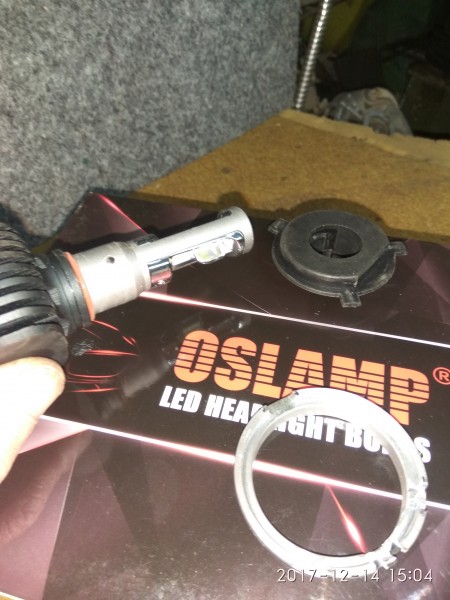

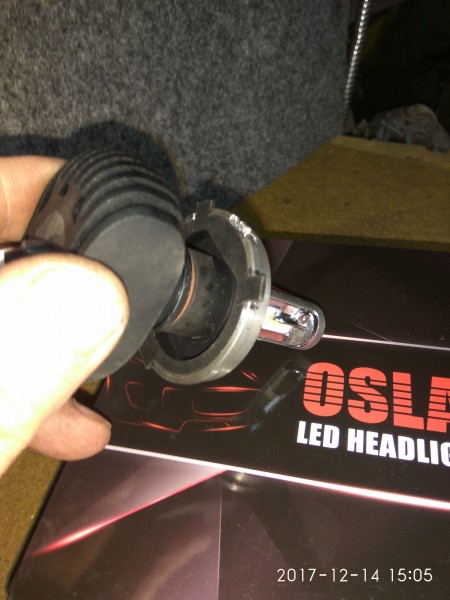

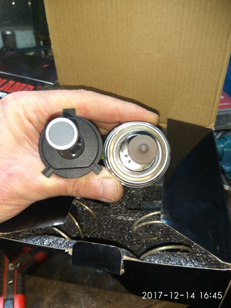

Приехали ко мне лампочки Н4 https://ru.aliexpress.com/item/Oslamp-H ... 0.0.h8OOdy . Купил по совету товарища - говорил свет правильный . Но оказалось не всё так просто . Н4 в Субарике имеют не такой цоколь как современный .

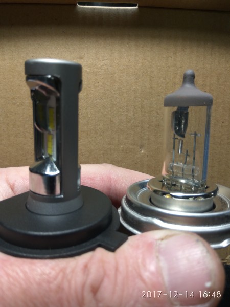

А так всё красиво - нити, отражатели, габариты , линейный размер совпадает ...

Пришлось изготовить переходник (если эскиз кому надо шумите - фоткну, выложу , а то упустил )
IMG_20171214_150441.jpg [ 5.24 МБ | Переглядів: 17035 ]
IMG_20171214_150558.jpg [ 5.14 МБ | Переглядів: 17035 ]

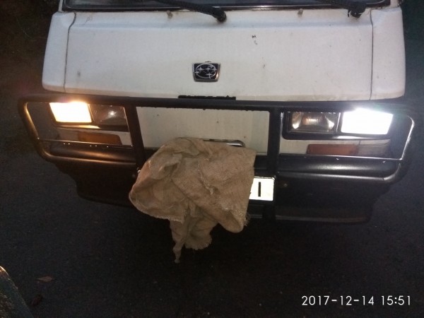

и настало щястя 8)
IMG_20171214_155129.jpg [ 5.45 МБ | Переглядів: 17035 ]
Это для сравнения - справа ЛЕД , причём отражатель в фаре совсем дохлый (худший из всех четырёх ). Покатался сегодня , Юре в Таврию на пробу поставили - в обоих машинах свет намного интересней стал чем на родных галагенах ... Реальное потребление одной лампы 18.5 Вт . Причём как ближнего так и дальнего . Два вместе не включаются . Геометрия света как на родных . Радиаторы тёплые но не горячие . Приобретением очень доволен :hurra:
