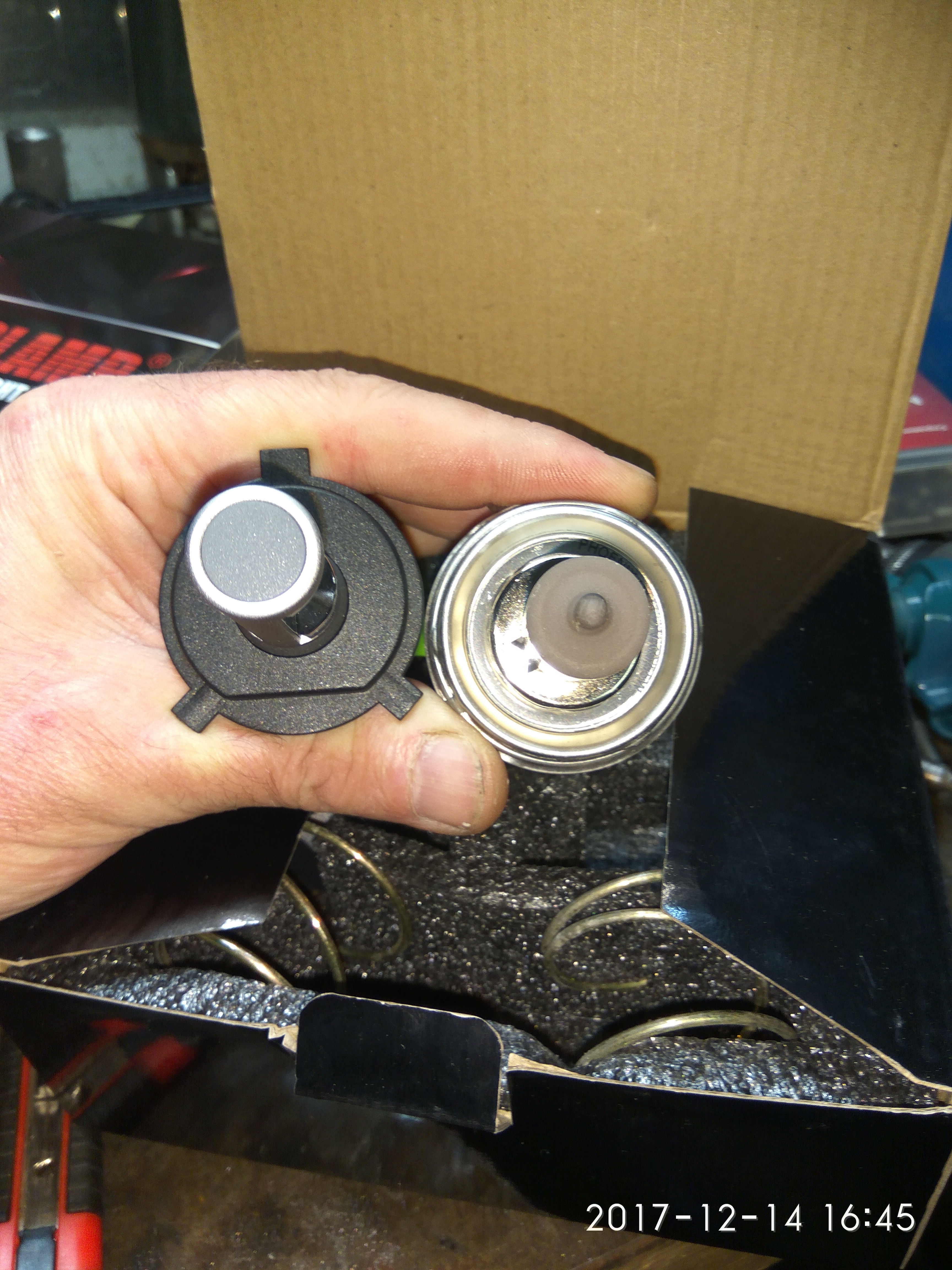

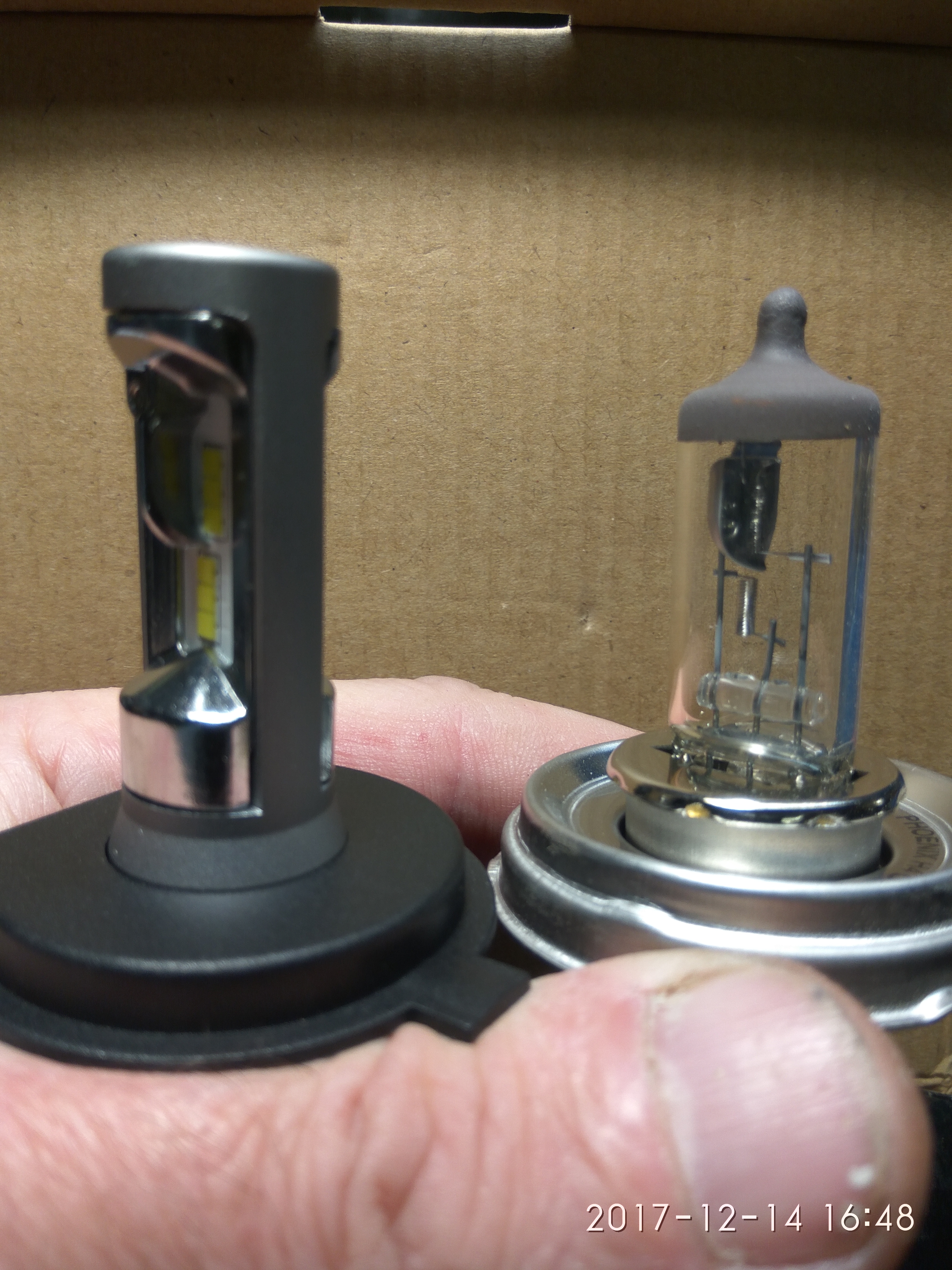

Мой первый опыт (полезен всем владельцам Субару Либеро )

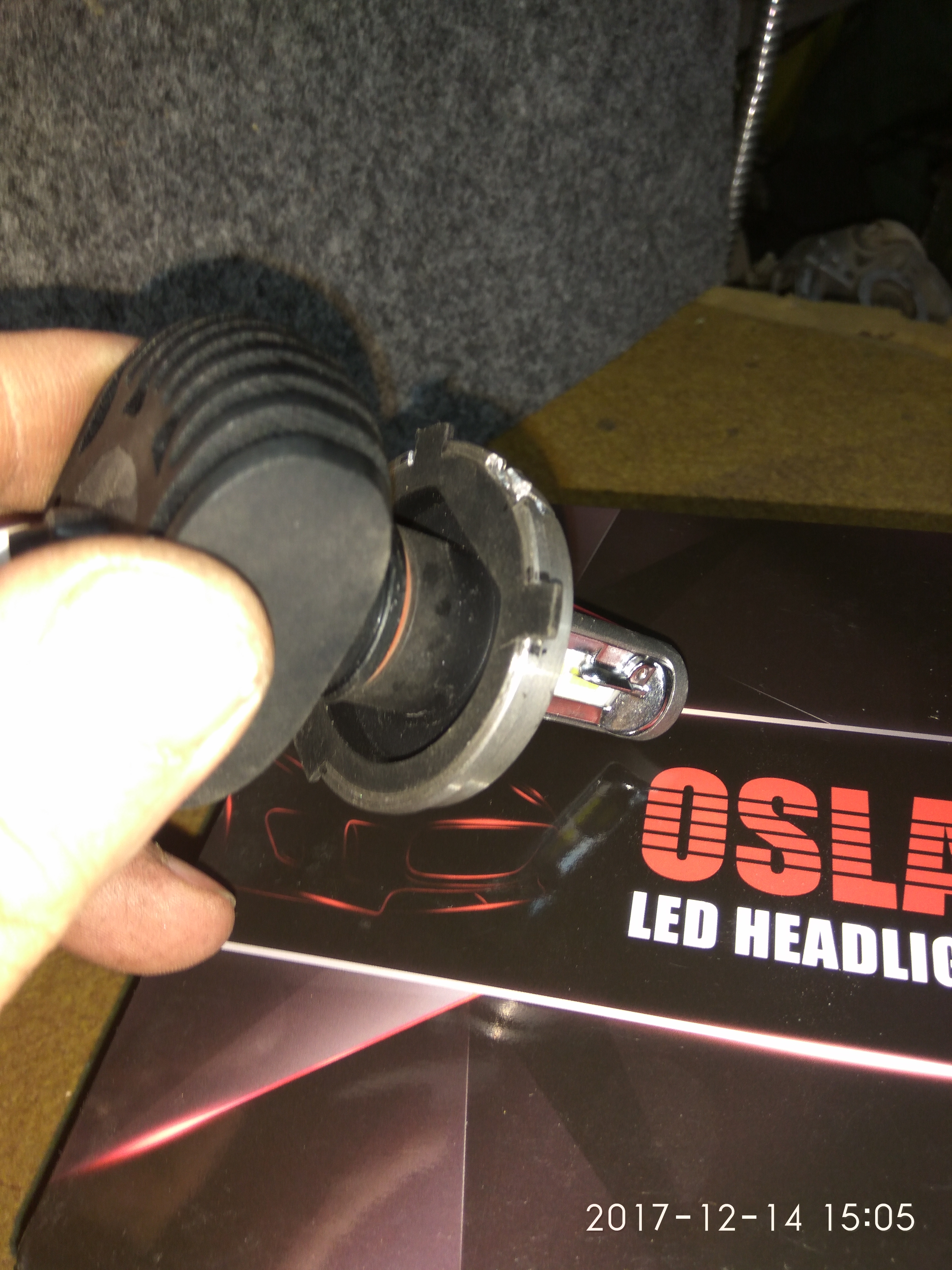

Приехали ко мне лампочки Н4 https://ru.aliexpress.com/item/Oslamp-H ... 0.0.h8OOdy . Купил по совету товарища - говорил свет правильный . Но оказалось не всё так просто . Н4 в Субарике имеют не такой цоколь как современный .
IMG_20171214_164521.jpg [ 6.36 МБ | Переглядів: 17197 ]
А так всё красиво - нити, отражатели, габариты , линейный размер совпадает ...
IMG_20171214_164822.jpg [ 5.98 МБ | Переглядів: 17197 ]

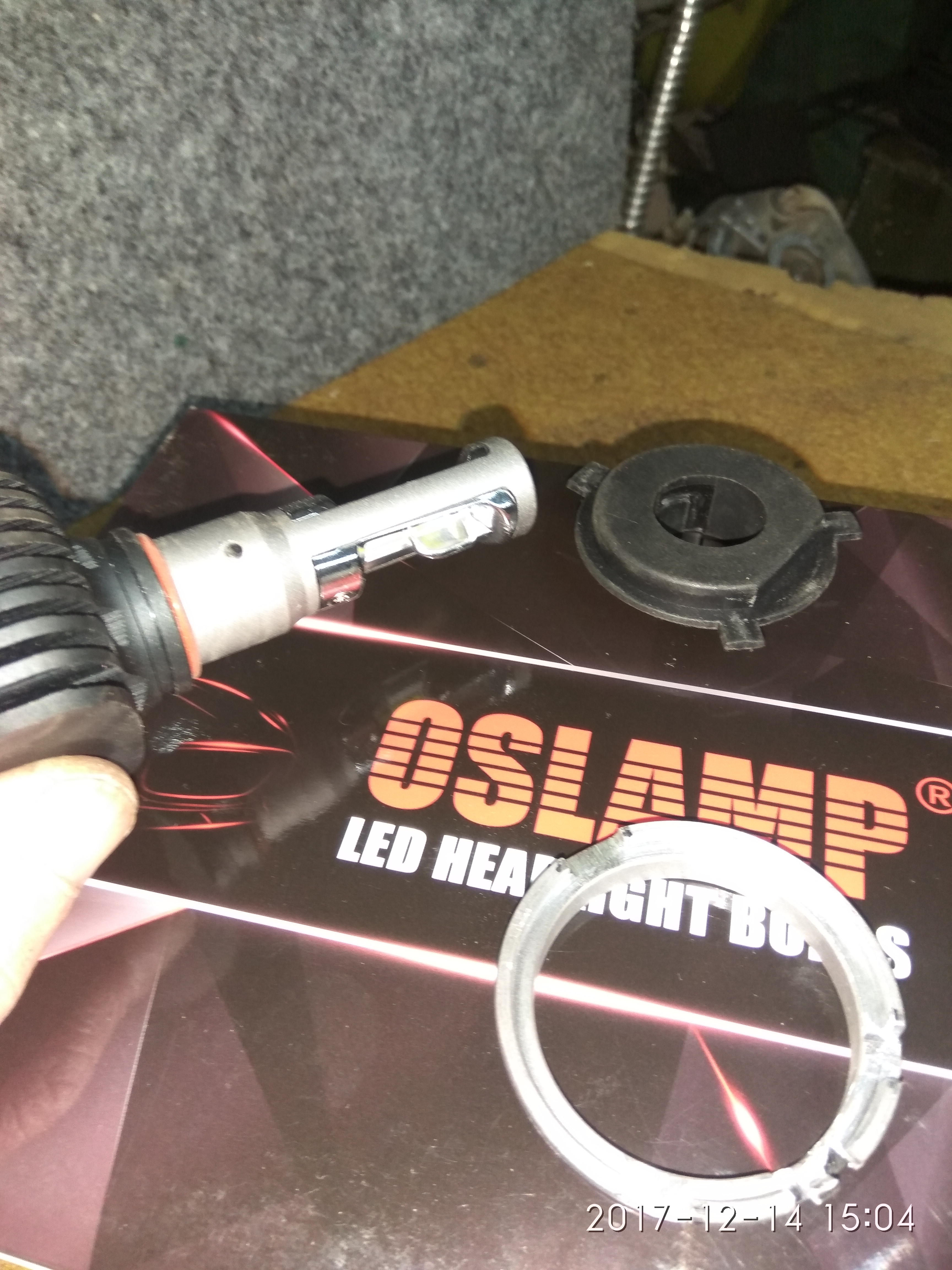

Пришлось изготовить переходник (если эскиз кому надо шумите - фоткну, выложу , а то упустил )
IMG_20171214_150441.jpg [ 5.24 МБ | Переглядів: 17197 ]
IMG_20171214_150558.jpg [ 5.14 МБ | Переглядів: 17197 ]

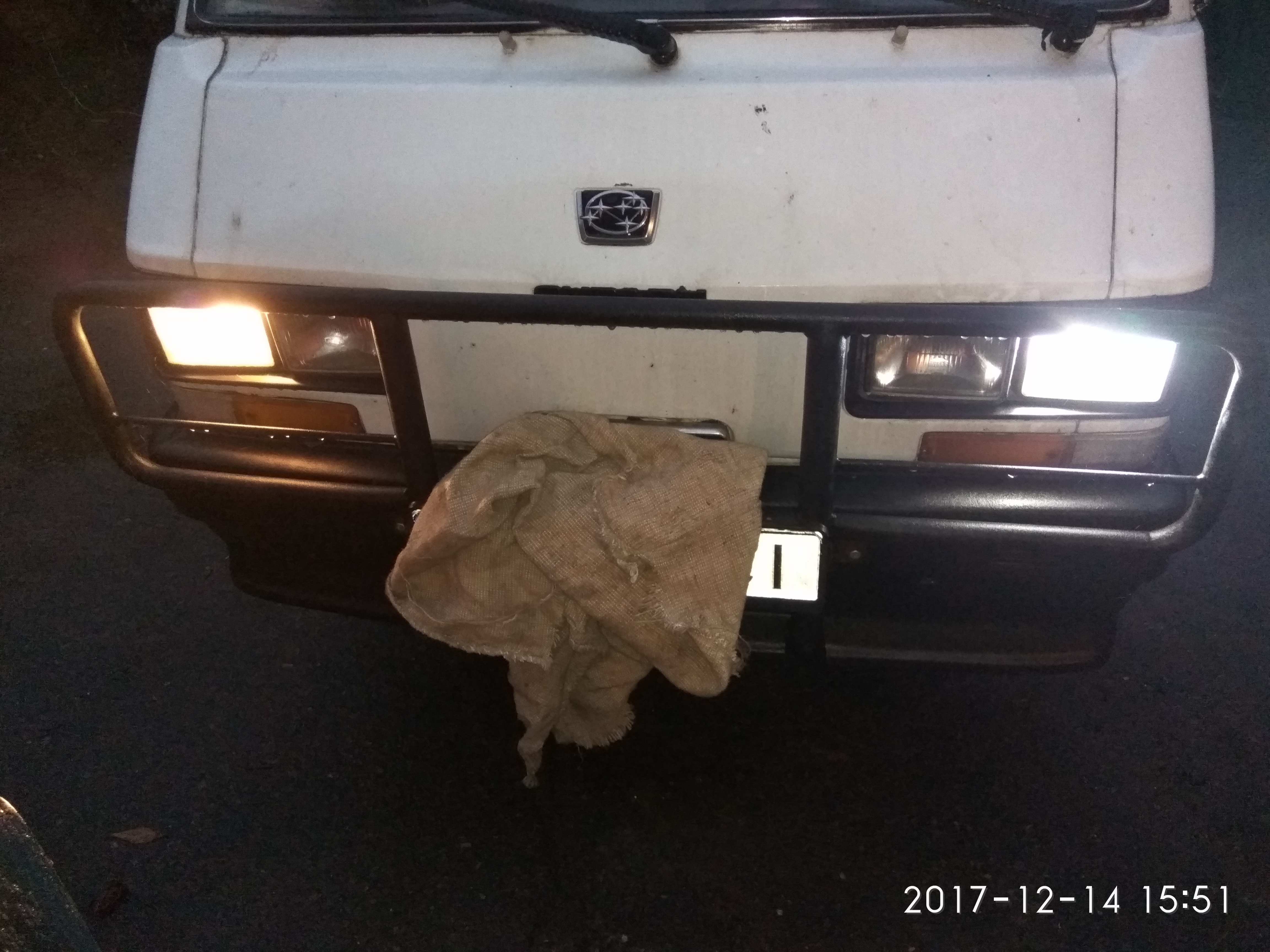

и настало щястя 8)
IMG_20171214_155129.jpg [ 5.45 МБ | Переглядів: 17197 ]
Это для сравнения - справа ЛЕД , причём отражатель в фаре совсем дохлый (худший из всех четырёх ). Покатался сегодня , Юре в Таврию на пробу поставили - в обоих машинах свет намного интересней стал чем на родных галагенах ... Реальное потребление одной лампы 18.5 Вт . Причём как ближнего так и дальнего . Два вместе не включаются . Геометрия света как на родных . Радиаторы тёплые но не горячие . Приобретением очень доволен :hurra:

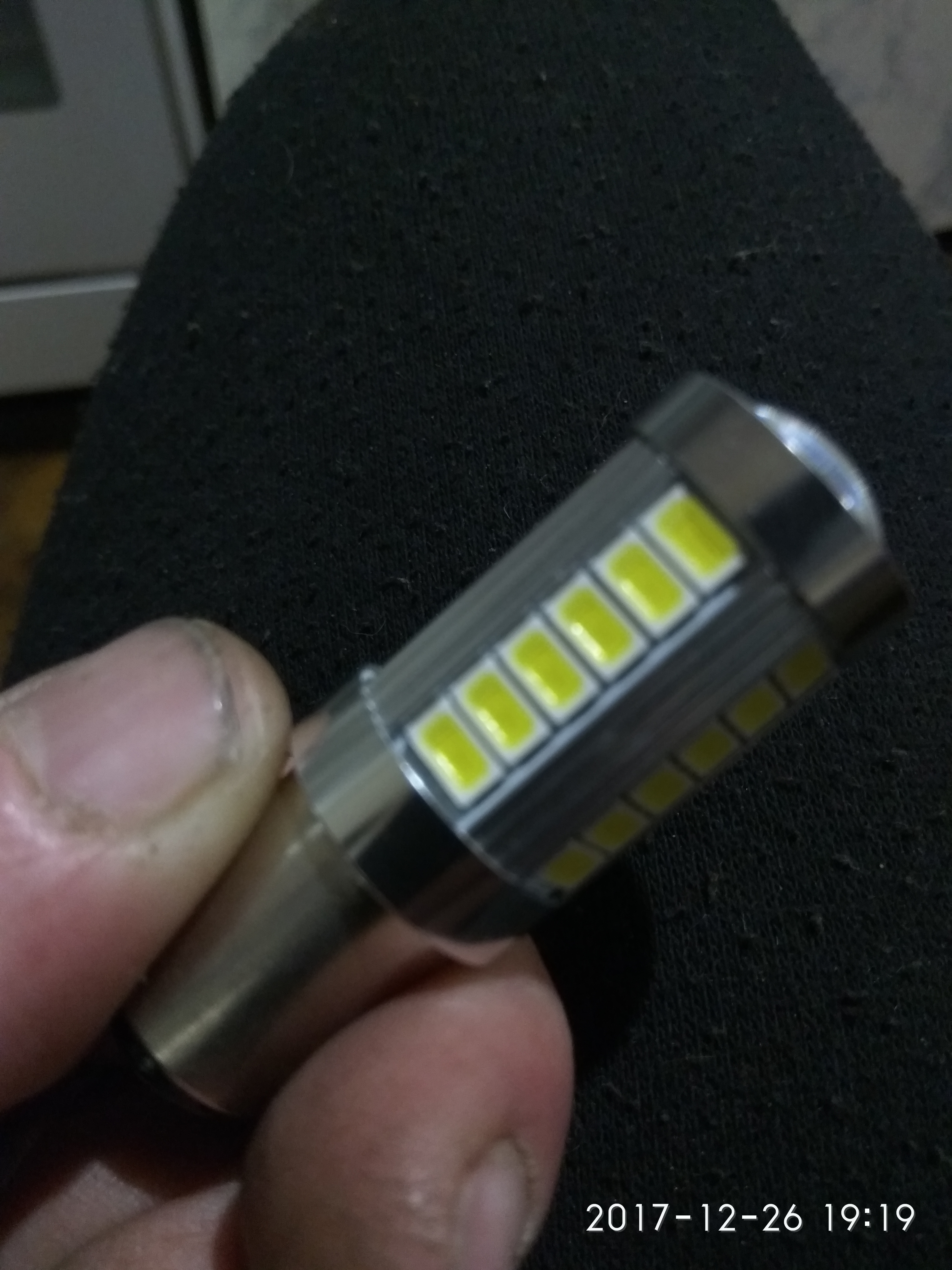

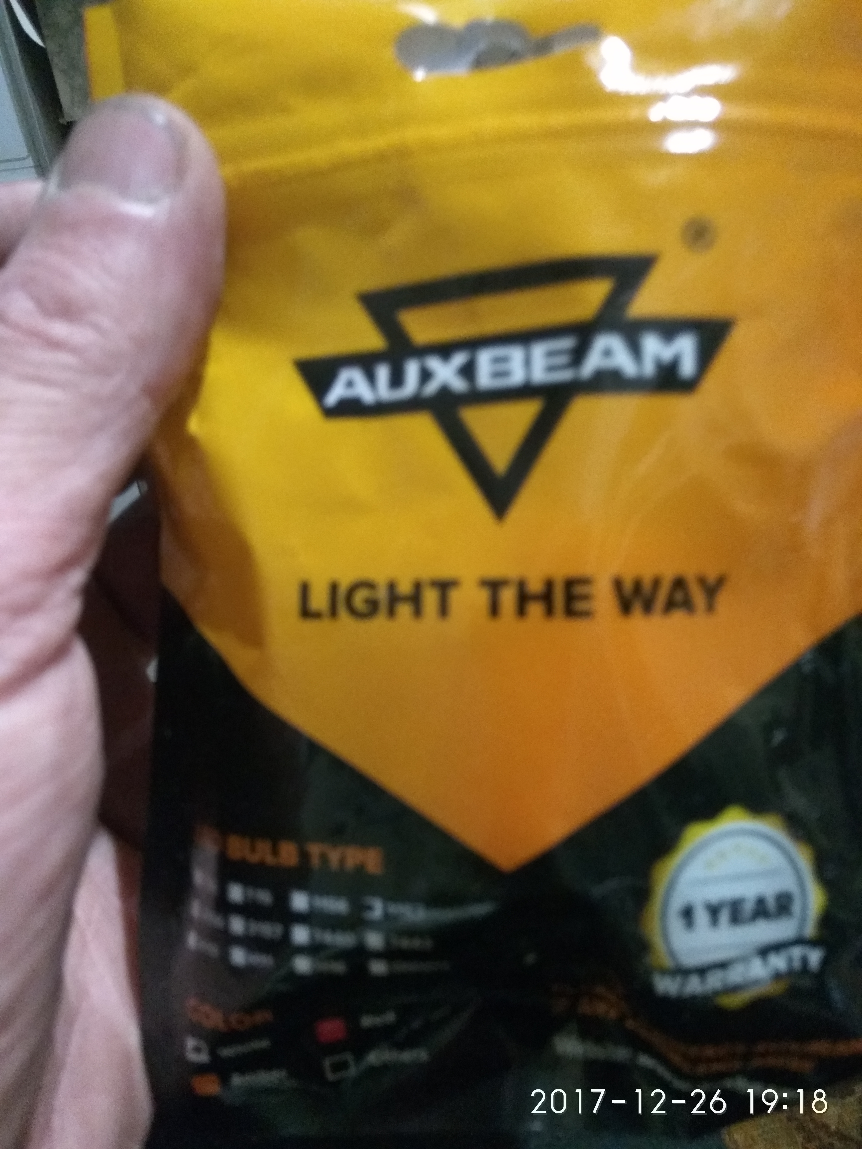

Продолжаем уменьшать энергопотребление авто . По качеству светодиодных ламп - оно сильно разное . Жизнь меня научила , что с хреновой рыбки хорошей юшки не сваришь - так и с остальным - качественное не может быть самым дешёвым на рынке но и самое дорогое не всегда намного или самое лучшее . Лучше искать золотую середину (если вы не перфекционист или у вас просто достаточно денег ...) Лампы фар описанные выше сколько стоят видели , а светят не хуже ксенона . Подобные стоят от 400 до 3800 грн. но светят думаю по разному ...
После мониторинга рынка (цена от 20 до 400 с гаком ) и прочтения кучи отзывов решил взять двухконтактные стопы-габариты https://ru.aliexpress.com/item/Oslamp-1 ... 84861.html - наконец приехали !
IMG_20171226_191806.jpg [ 5.07 МБ | Переглядів: 17047 ]
IMG_20171226_191925.jpg [ 4.9 МБ | Переглядів: 17047 ]

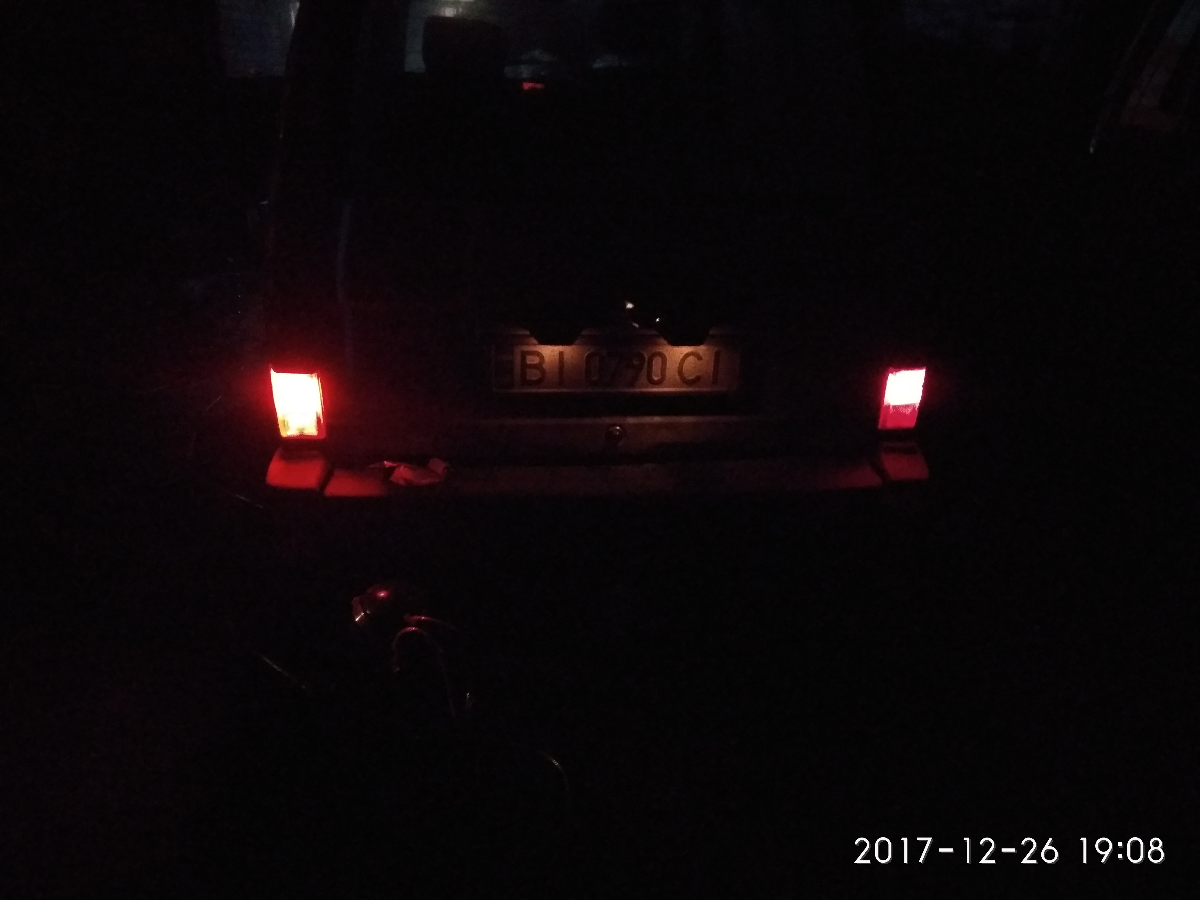

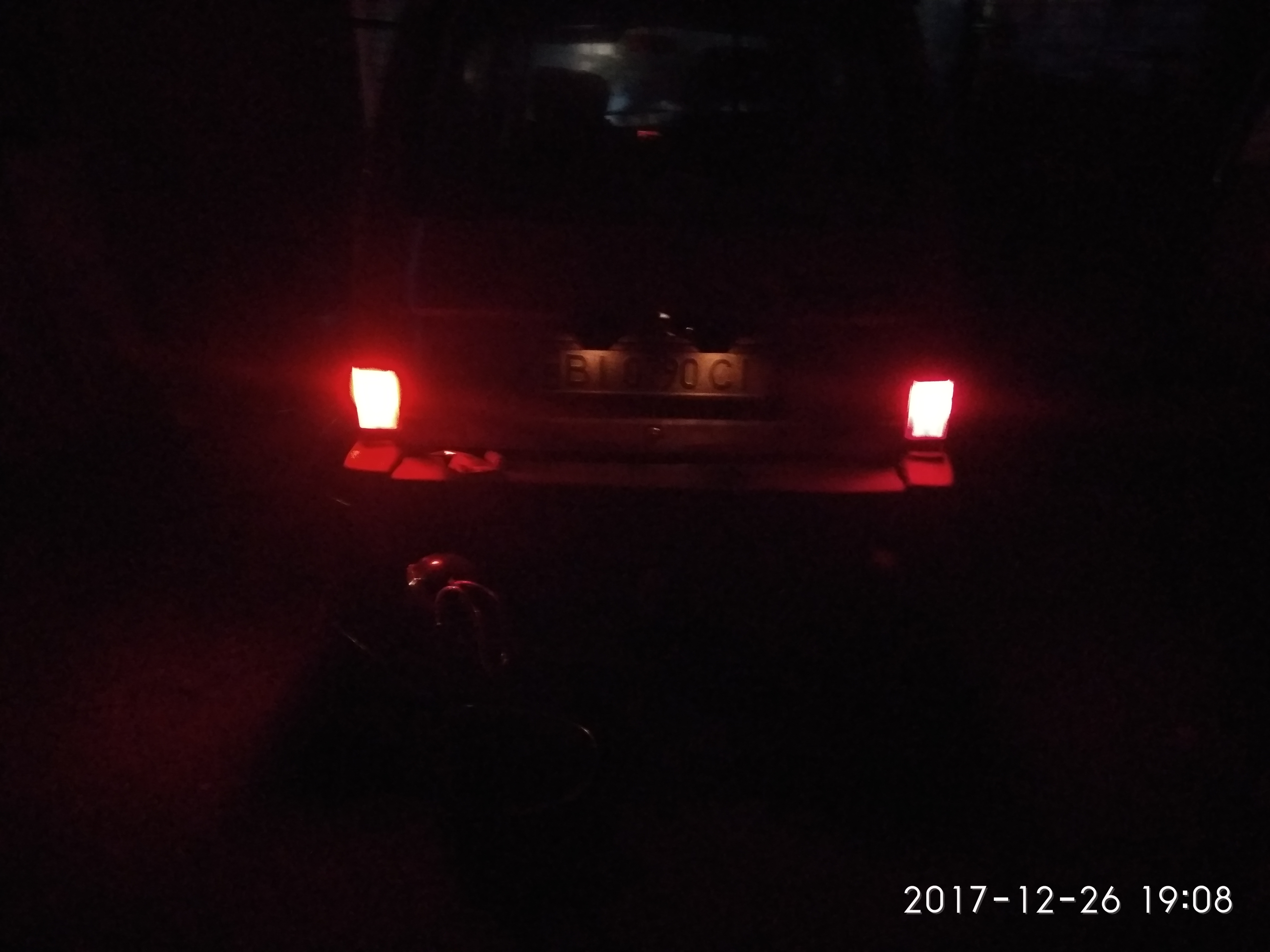

Испытания что называется в боевых условиях - машина после слякоти не сильно чистые стопари ... но результатом доволен . Светят ярче чем родные и габариты и стопы (хорошо видно по освещённости бампера и земли ) причём увеличение яркости на стопе относительно габарита очень хорошее ( что далеко не во всех лампах даже подобной цены ...) Смотрите сами - левый лед -

Попробуйте сами оценить эффективность своих стопарей с учетом того что им приходится синими светодиодами активировать зелено-красный (желтый) люминофор, а потом с помощью красного фильтра стопарей отсечь синюю и зеленую составляющую.
Несмотря на яркость, КПД этого решения ниже плинтуса по светодиодным меркам, надо было брать лампы с хорошими красными светодиодами.

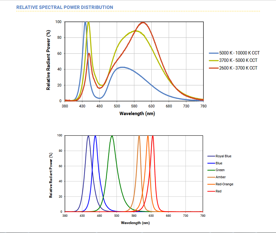

+к вышесказанному приведу для примера картинку с даташита Cree XBD, которые изготавливаются в разных цветовых температурах и длинах волн, проще говоря белые и цветные:
WaveLength.png [ 68.71 КБ | Переглядів: 17017 ]
P.S. В сигнальных лампах использую только Philips и Osram с цветными, где это нужно, диодами. Не дешево, но зато самое адекватное светораспределение и световой поток, один раз купил и забыл. А колхоз с синюшными диодами в фонарях палится в потоке на раз. :)

Как говорил кот Матроскин - синюшные - слово оскорбительное и попрошу его к данным лампам не применять ...
Я не большой специалист по светодиодам , но визуально (камера этого не передаёт ) они светят гораздо лучше чем родные , и спектр у них вполне белый . Специально пробовал одна новая лед, а другая старая . Днём тоже очень хорошо . По поводу красных - не знаю , были такие рекомендации , но и отзывы , что они тусклые - тоже ... Может у кого прозрачная оптика и хорошо пойдут , но на стандартную красную я не рискнул ...

У красных светодиодов однозначно КПД выше. Ибо нет люминофора и лишних электрохимических преобразований, а вот красный рассеиватель да, больше мешать будет.
#48931Повідомлення 02 січ 2018, 19:48
Звідки: Ternopil
Красный фильтр красному свету не мешает. Он для него прозрачный) а вот от белого света красный получается отсеканием других волн, что в разы убивает световой поток. А в белом светодиоде красной составляющей очень мало. Вот и выходит синюшный цвет)) красный диод в красном светофильтры будет раз в 5 ярче светить.

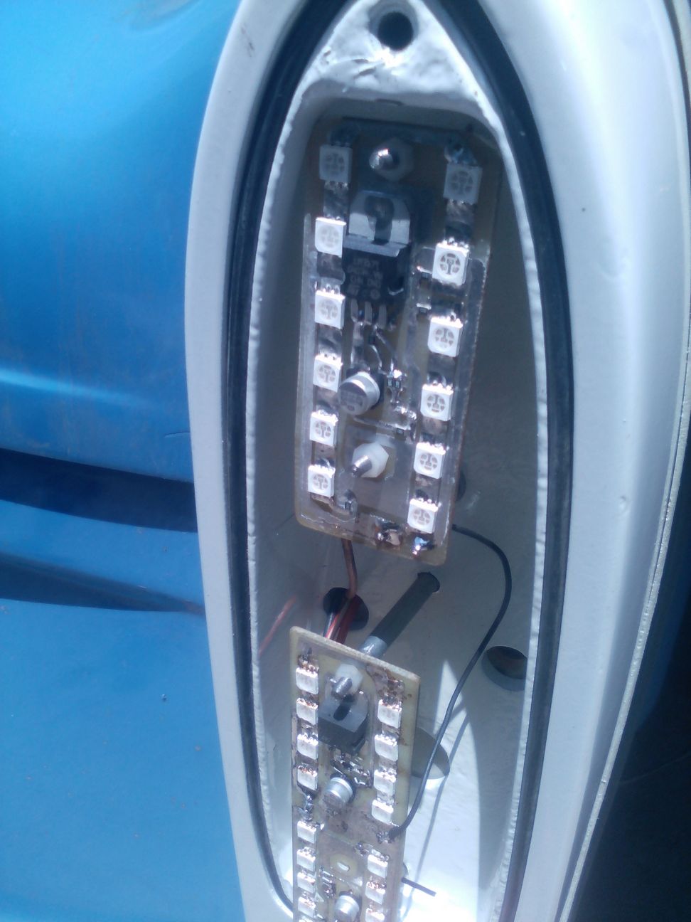

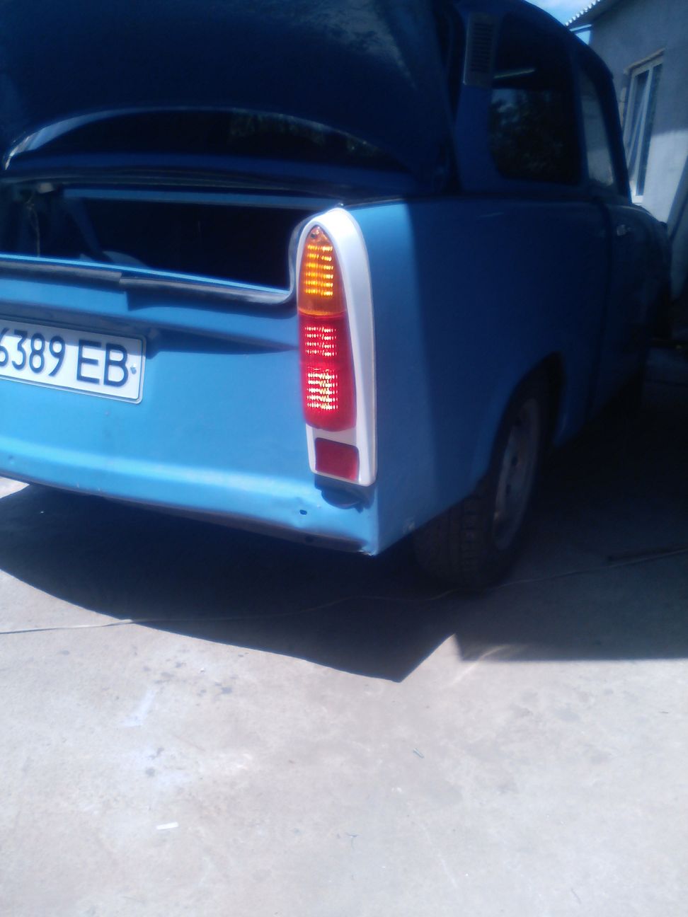

я в фонари ставил красные и оранжевые диоды , осрам,в каждом диоде по три кристалла,светят прикольно, потребление мизер,диоды запитал через стабилизатор тока на лм317 помоему... в повороты и стор сигналы ток по больше в габариты меньше,ааа,еще там за счет электролита получался такой прикол что в первый момент.ток идет максимальный,а потом через стабилизатор уменьшается раза в три...визуально очень читаемо...правда нужно поуменьшить токи.а то сильно ярко в темноте...
IMG_20170716_130144_1.jpg [ 1.22 МБ | Переглядів: 16822 ]
Коментарій до файлу: на солнце все видно хорошо!

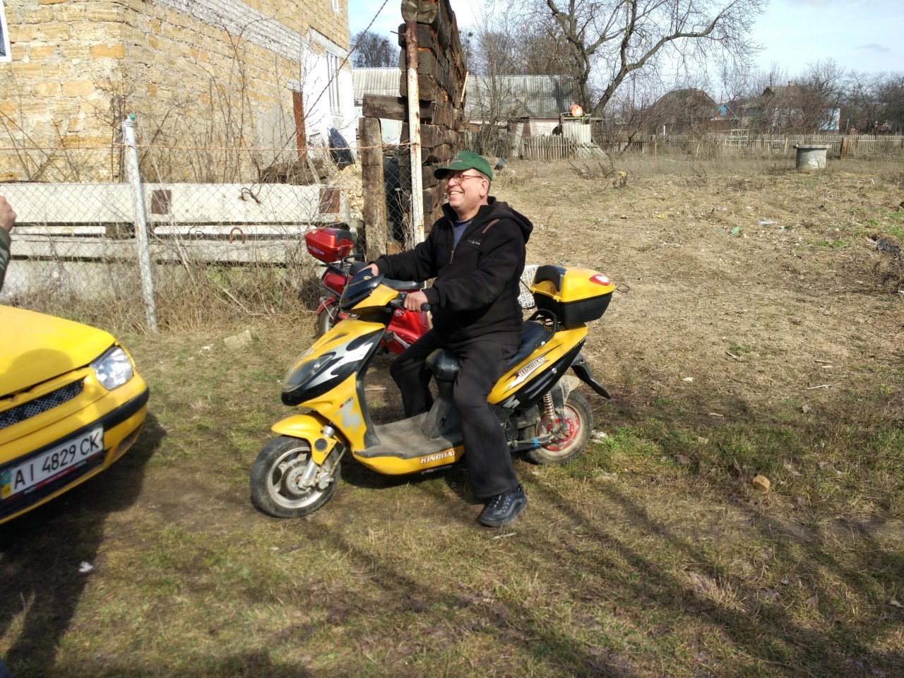

Я на свой скутер поставил такие лампы https://ru.aliexpress.com/item/Free-Shi ... 0.0.EHw4FV работают и от 12в и от 64в :bravo: для скутера хватает.
На "электричку" брал такие http://ali.pub/292jei - слабенькие

...а может как-то можно привязать изменение тока от включения габаритов или ближнего света? Потому как читаемоесть при дневном свете (судя по фото) хорошая. А то получится в темноте нормально - и видно хорошо,и не слепит, а днем будет тускловато и на солнце незаметно.
