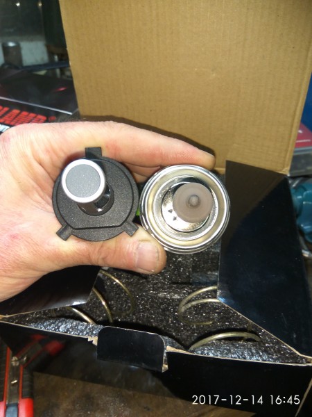

Приехали ко мне лампочки Н4 https://ru.aliexpress.com/item/Oslamp-H ... 0.0.h8OOdy . Купил по совету товарища - говорил свет правильный . Но оказалось не всё так просто . Н4 в Субарике имеют не такой цоколь как современный .

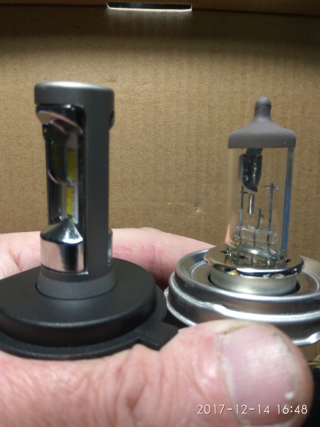

А так всё красиво - нити, отражатели, габариты , линейный размер совпадает ...

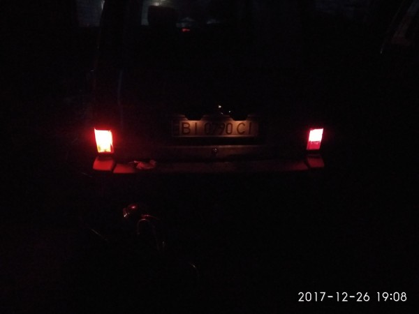

Испытания что называется в боевых условиях - машина после слякоти не сильно чистые стопари ... но результатом доволен . Светят ярче чем родные и габариты и стопы (хорошо видно по освещённости бампера и земли ) причём увеличение яркости на стопе относительно габарита очень хорошее ( что далеко не во всех лампах даже подобной цены ...) Смотрите сами - левый лед -

Попробуйте сами оценить эффективность своих стопарей с учетом того что им приходится синими светодиодами активировать зелено-красный (желтый) люминофор, а потом с помощью красного фильтра стопарей отсечь синюю и зеленую составляющую.
Несмотря на яркость, КПД этого решения ниже плинтуса по светодиодным меркам, надо было брать лампы с хорошими красными светодиодами.

Как говорил кот Матроскин - синюшные - слово оскорбительное и попрошу его к данным лампам не применять ...
Я не большой специалист по светодиодам , но визуально (камера этого не передаёт ) они светят гораздо лучше чем родные , и спектр у них вполне белый . Специально пробовал одна новая лед, а другая старая . Днём тоже очень хорошо . По поводу красных - не знаю , были такие рекомендации , но и отзывы , что они тусклые - тоже ... Может у кого прозрачная оптика и хорошо пойдут , но на стандартную красную я не рискнул ...

У красных светодиодов однозначно КПД выше. Ибо нет люминофора и лишних электрохимических преобразований, а вот красный рассеиватель да, больше мешать будет.
#48931Повідомлення 02 січ 2018, 19:48
Звідки: Ternopil
Красный фильтр красному свету не мешает. Он для него прозрачный) а вот от белого света красный получается отсеканием других волн, что в разы убивает световой поток. А в белом светодиоде красной составляющей очень мало. Вот и выходит синюшный цвет)) красный диод в красном светофильтры будет раз в 5 ярче светить.

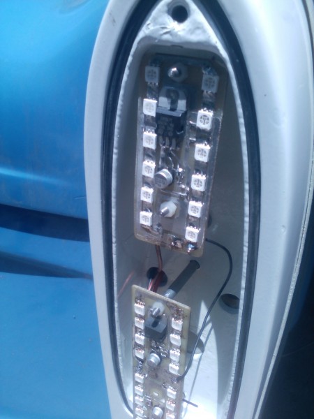

я в фонари ставил красные и оранжевые диоды , осрам,в каждом диоде по три кристалла,светят прикольно, потребление мизер,диоды запитал через стабилизатор тока на лм317 помоему... в повороты и стор сигналы ток по больше в габариты меньше,ааа,еще там за счет электролита получался такой прикол что в первый момент.ток идет максимальный,а потом через стабилизатор уменьшается раза в три...визуально очень читаемо...правда нужно поуменьшить токи.а то сильно ярко в темноте...
...а может как-то можно привязать изменение тока от включения габаритов или ближнего света? Потому как читаемоесть при дневном свете (судя по фото) хорошая. А то получится в темноте нормально - и видно хорошо,и не слепит, а днем будет тускловато и на солнце незаметно.
