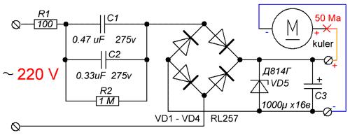

Вентилятор у меня есть на 12В. Можно подключить напрямую, взяв за основу такую схему.
схема работы вентилятора.JPG [ 18.37 КБ | Переглядів: 13409 ]
У меня возникают вопросы, как организовать защиту батареи от переразряда, если забыл такой обогреватель выключить. Есть ли реле какие, чтобы такую мощность включать от 12В, или только контакторы?

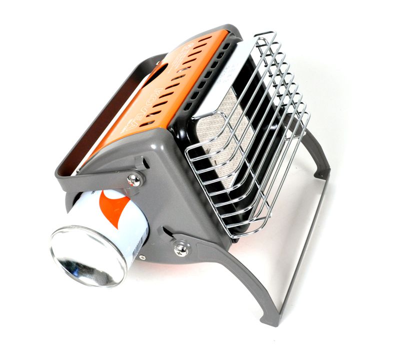

Есть альтернатива - компактный газовый нагреватель.
пропан обогрев.jpg [ 59.91 КБ | Переглядів: 13221 ]
Есть также переходники для заправки маленьких баллонов с больших.
LP.jpg_640x640.jpg [ 147.82 КБ | Переглядів: 13221 ]
Кто-то пользовался таким?
#67640Повідомлення 12 жовт 2018, 19:46
и дышать выхлопом этой газовой обогревайки?
#67651Повідомлення 13 жовт 2018, 09:05
Звідки: Ярославль
Дякував (ла) 0 Подякували 202
Конечно продукты сгорания поступают в салон, во первых их не так много, во вторых они почти не токсичные, угарного газа там не должно быть, а углекислого горелка на 1 кВт выделяет не больше чем 5 человек, дышаших в салоне, пары воды тоже не в счет. Я пользовался одолженной газовой тепловой пушкой в гараже при ремонте машины зимой и никакого запаха или угара не почувствовал, а вот тепло очень даже. Плита на кухне жарит гораздо сильнее этого обогревателя, но при нормальных условиях все работает. Такой маленький обогреватель вообще предназначен для палатки. Также никто не отменяет обязательную вентиляцию, к тому же можно подключить датчик газа (пропана) и угарного газа, которые повсеместно устанавливаются на кухнях и у котлов отопления. При опасности он громко пищит и отключает подачу газа.
#67658Повідомлення 13 жовт 2018, 11:30
...плавно приближаемся к обычной автономке (хоть мокрой, хоть сухой) :P
Самый простой и эффективный вариант на мой взгляд. А для гибрида «сам Бог велел».

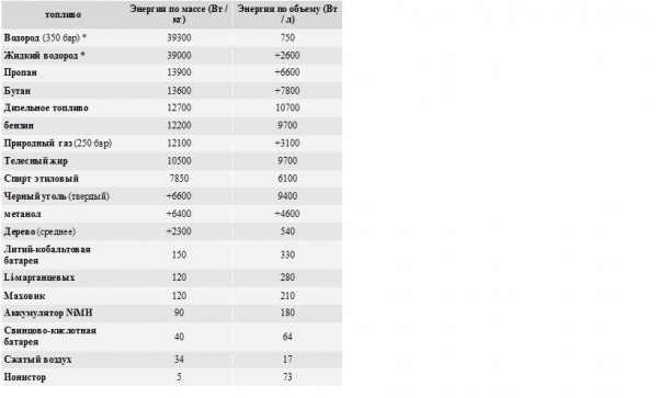

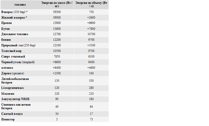

Если посмотреть теплотворную способность, то тратить заряд батареи на тепло неразумно.
