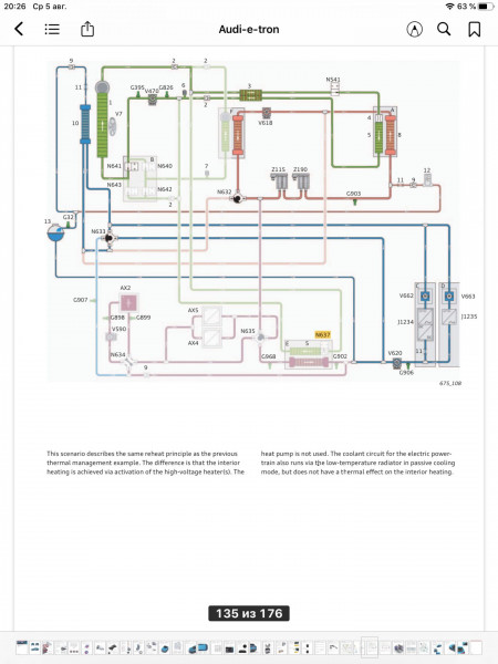

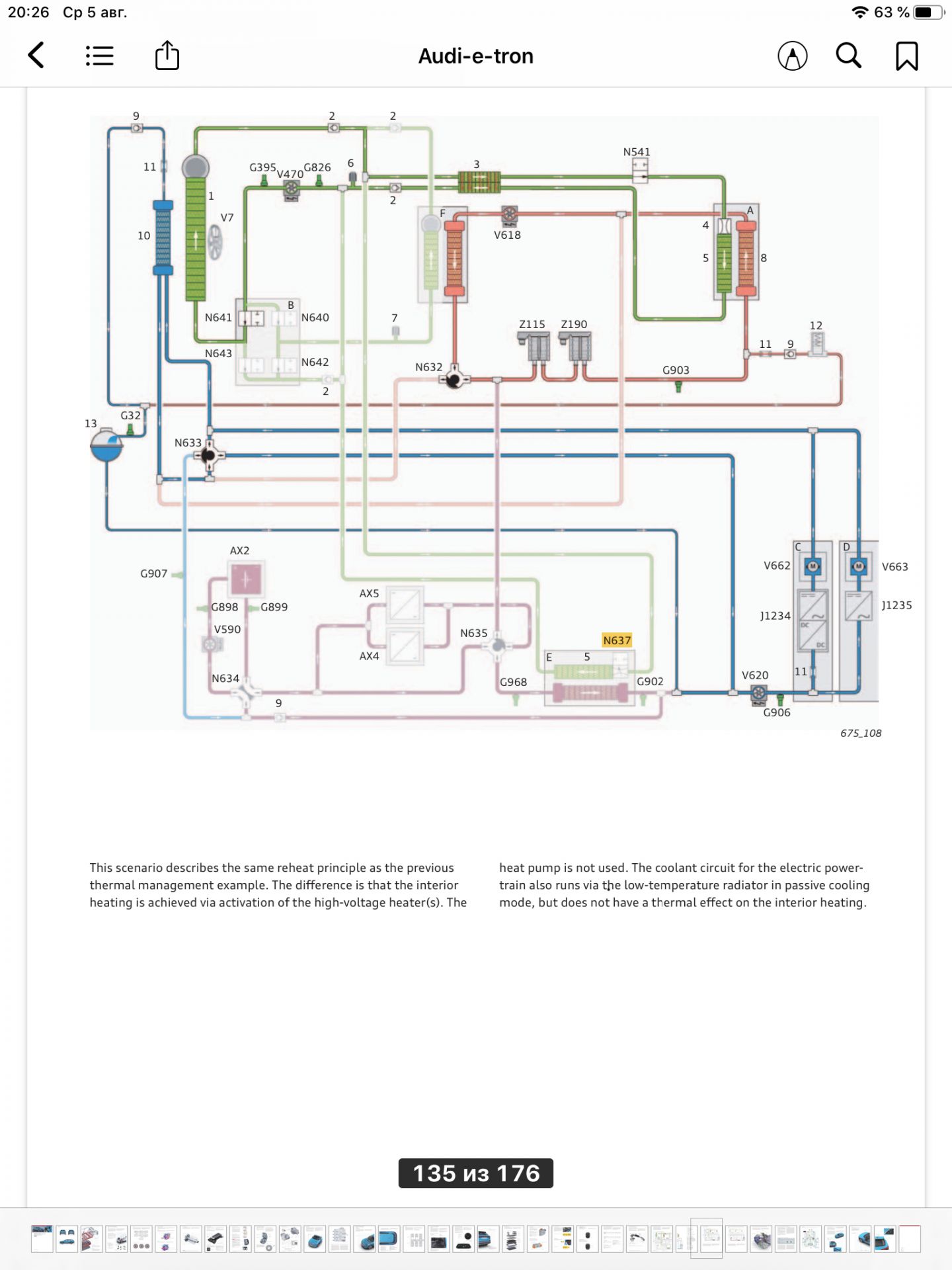

Вот одна из схем мануала е-трона с описанием одного из сценариев работы системы охлаждения-обогрева. Т.е. использование одного расширительного бачка для разных контуров (в моём случае это контур РТС-нагревателя салона и контур охлаждения контроллер-двигатель) вполне возможно и полностью оправдано.

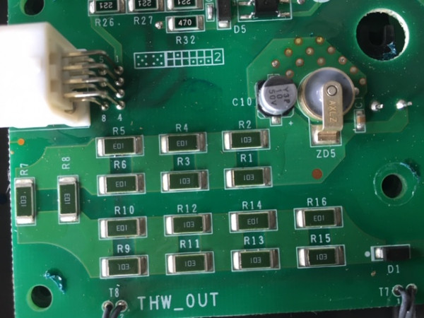

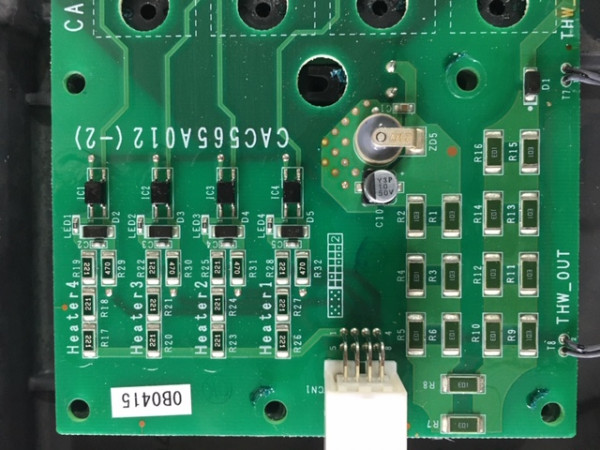

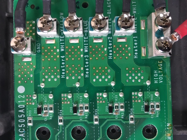

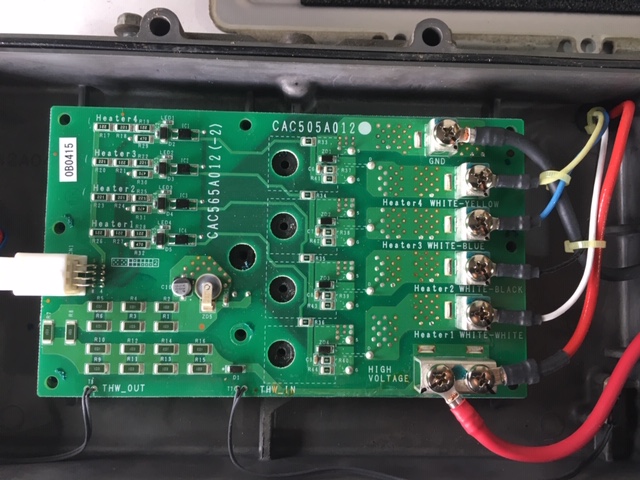

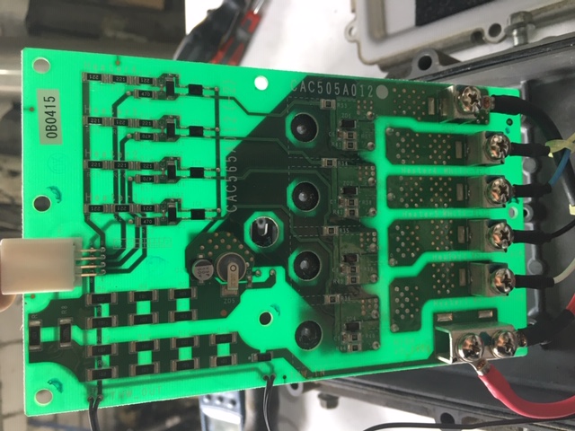

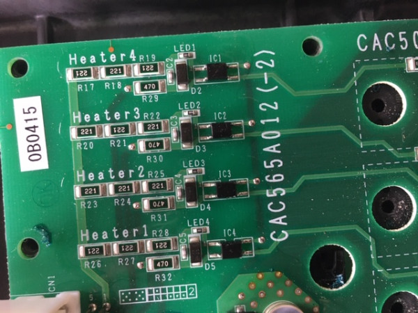

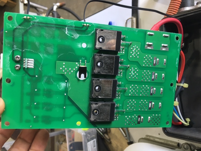

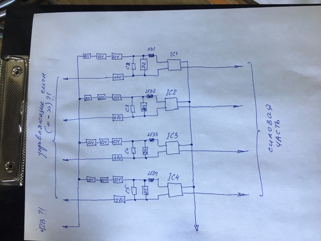

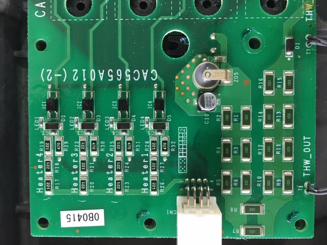

Подошло время к установке отопителя на авто. В этой связи прошу помочь разобраться конкретнее.
А именно с сигналами управления. Худо-бедно "срисовал" низковольтную управляющую часть схемы.
001.JPG [ 129.97 КБ | Переглядів: 7709 ]
002.JPG [ 138.93 КБ | Переглядів: 7709 ]
003.JPG [ 115.9 КБ | Переглядів: 7709 ]
004.JPG [ 140.51 КБ | Переглядів: 7709 ]

#110943Повідомлення 28 вер 2020, 12:45

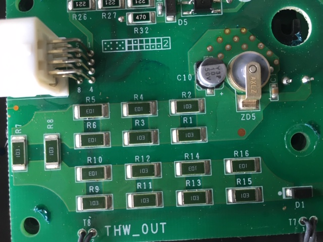

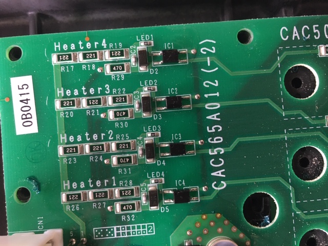

...ещё...
005.JPG [ 150.09 КБ | Переглядів: 7709 ]
006.JPG [ 125.43 КБ | Переглядів: 7709 ]
007.JPG [ 121.93 КБ | Переглядів: 7709 ]
008.JPG [ 90.44 КБ | Переглядів: 7709 ]

#110944Повідомлення 28 вер 2020, 12:49
Если я всё правильно "уразумел" :D , то управляющими являются минусы (см.рис.)
И насколько я понимаю эта схемка призвана кроме того,что сформировать сигнал управления на силовой ключ,ещё и обеспечить развязку между управляющими низковольтными сигналами и силовой вв частью. Если ошибаюсь - пож. исправьте.

#110945Повідомлення 28 вер 2020, 12:53
На разъем управления идут восемь проводов:
1. НВ питание (предположительно +12В)
2,3,4,5. Управляющие сигналы (предположительно -12В)
6,7,8. Температурные датчики на подводящем и отводящем патрубках (IN,OUT)
Всё тщательно "повызванивал" неоднократно - ошибки быть не должно...

...да,ещё непонятны несколько моментов:
- зачем создавать цепочку из последовательных сопротивлений (см.фото и рис.)?
- что за детальки под названием IC1...IC4?
