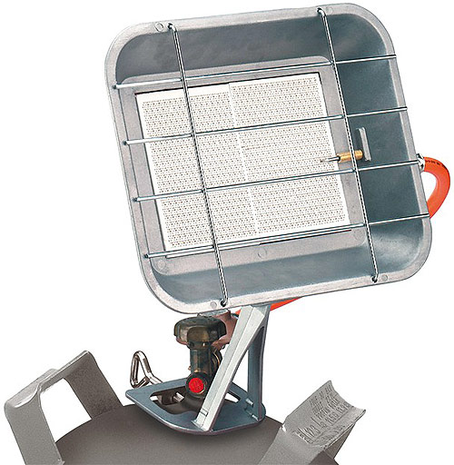

Тоже работаю в гараже, сейчас греюсь газовим керамическим обогривателем, разход газа 200-350грам в чяс мощьность до 4.5киловата, только витяжку желательно над ним ставить, ато есть небольшой запах. Заправил газа на 200гр 1.5мес назад, пока не кончился

в качестве экспресс-варианта для недолгого прогрева я бы лучше посоветовал вам ИК керамический излучатель на газу на 3-4 кВт - работает аналогично разрекламированным UFO и потребляет от полулитра газа. Из плюсов - возможность локального обогрева - сварил стоечку с крюком, повесил на нее излучатель - направил на себя и работаешь в тепле, а если еще и шторкой рабочее место отгородил - то и в футболке работать можно, из минусов - должна быть хорошая вентиляция в гараже, т.к. нехило смердит газом.
