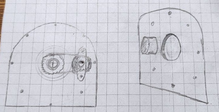

Сегодня поехал на приёмку металла, нашли мне нужный кусок металла для соединительной плиты... 9 мм ширина) Отрезали мне кусок, 27 кг весом ))) Взял с запасом, для тренировок ))
Итак, выкладываю свои наброски как планирую внедрять в раму двигатель.
Основное условие: ничего на ней не варить, монтировать исключительно на родные посадочные места ДВС.
Своё видение я обрисовал карандашом... Думаю это будет максимально просто. Прижимать мотор к "полочке" двигателя я буду при помощи хомута. Это так, навскидку.

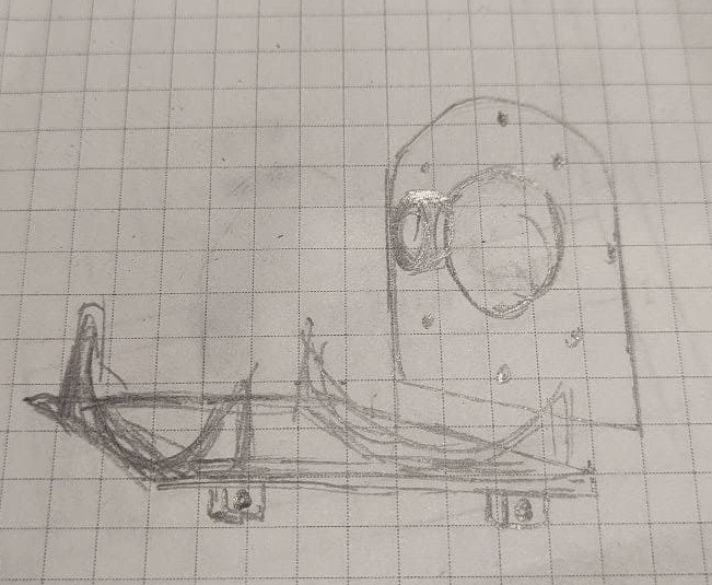

Примерные этапы портирования мотора и метод состыковки :pfeif:

#122535Повідомлення 12 жовт 2021, 22:04
Дякував (ла) 1226 Подякували 1238
Andrey11 писав(ла):
Сегодня заказал 4 керна по размеру отверстий в крышке ДСа, буду переносить с их помощью отверстие на соединительную плиту
…правильнее и точнее было бы замерять диаметр расположения отверстий на крышке двигателя и дать задание токарю одновременно с расточкой центрального отверстия в плите (под шейку передней крышки) разметить и диаметр на котором расположены отверстия и их чередование.На токарном станке всё для этого есть. Там по моему восемь отверстий, значит они все через 45 град.
