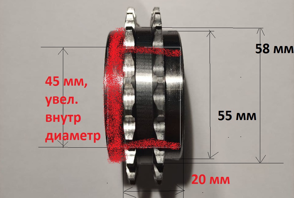

Итак, ведомый вал редуктора смещения. :idee:
Смотрите фото, планирую собирать так. Вроде мяска должно хватить. Натяг, как я понимаю, 3-4 сотки должен быть.
На вилке КПП видно резьбу под червячка, резьба глубокая, до 2 мм. Планирую перед тем как отдать токарю заварить инвертором. Чтоб потом проточили нужный диаметр...
После соединения, планирую обварить в двух местах стыки...
Вот что стало смущать, в предыдущем посту я писал о звезде ГРМ ГАЗ. Только что глянул коробку- материал "чугун"... Да как так? Вроде магнитится... :wallbash: Как же теперь проваривать? :doh:
После расточки звёздочки ВАЗ, толщина стеки в самом широком месте станет 5 мм. Не мало ли?
Хотелось бы всё делать сьёмным и ремонтопригодным, но увы...

Andrey11 писав(ла):
Для небольших диаметров это много. Полторы максимум. Даже ноль даст прессовую.

Andrey11 писав(ла):
Не знал! Буду корректировать размеры для токаря.
Пока с звёздами не спешу, боюсь испортить. Все надеюсь что придумаю каким то образом избежать их приваривание к валам.

1. Планирую собрать вторичный вал редуктора по такой схеме:
вторичный вал_п.jpg [ 344.36 КБ | Переглядів: 5390 ]
Вопрос: между 2-мя 304 подшипниками планировал расстояние 5 мм для смазки и распределения нагрузки... А вот после последних замеров понял что нужно место экономить. Так вот, можно ли убрать этот зазор и расположить подшипники один за другим? :idee: :idee: :idee:
2. Соединение валов и звёздочек... Хватит ли, как я понял по предыдущим вашим постам, натяг 2 сотки и обварка деталей? Или искать фрезеровщика и делать шпонки?)И с ними обваривать?)))
ведомая звезда_соединение.jpg [ 164.42 КБ | Переглядів: 5390 ]
