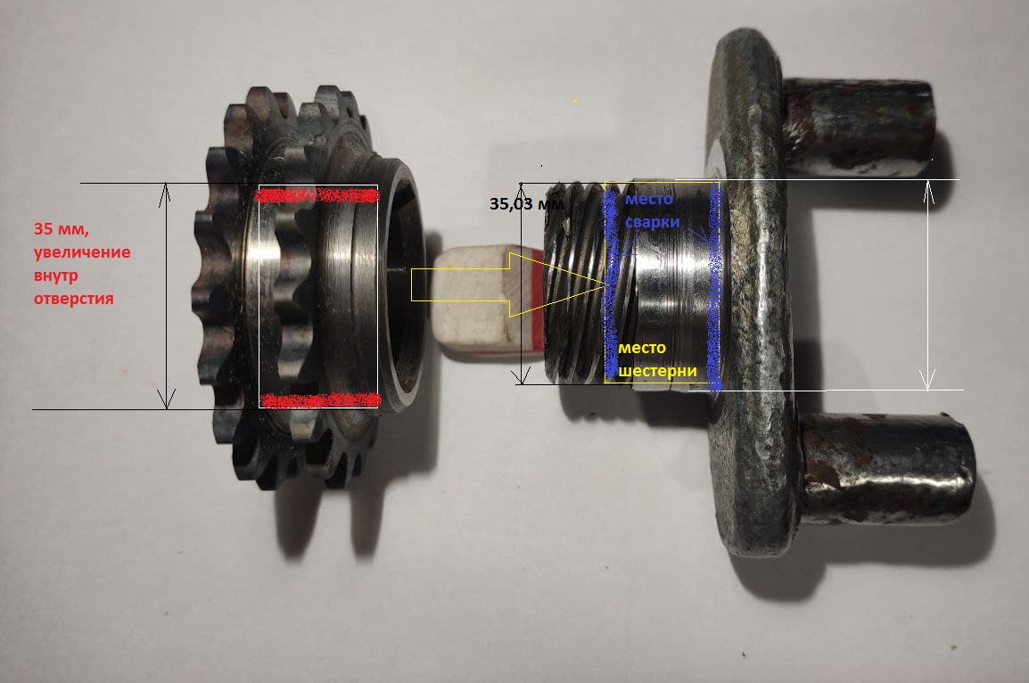

Итак, ведомый вал редуктора смещения. :idee:
Смотрите фото, планирую собирать так. Вроде мяска должно хватить. Натяг, как я понимаю, 3-4 сотки должен быть.
На вилке КПП видно резьбу под червячка, резьба глубокая, до 2 мм. Планирую перед тем как отдать токарю заварить инвертором. Чтоб потом проточили нужный диаметр...
После соединения, планирую обварить в двух местах стыки...
Вот что стало смущать, в предыдущем посту я писал о звезде ГРМ ГАЗ. Только что глянул коробку- материал "чугун"... Да как так? Вроде магнитится... :wallbash: Как же теперь проваривать? :doh:
После расточки звёздочки ВАЗ, толщина стеки в самом широком месте станет 5 мм. Не мало ли?
Хотелось бы всё делать сьёмным и ремонтопригодным, но увы...

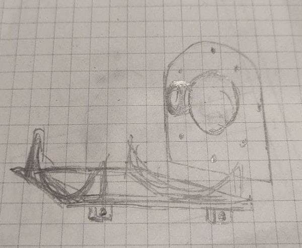

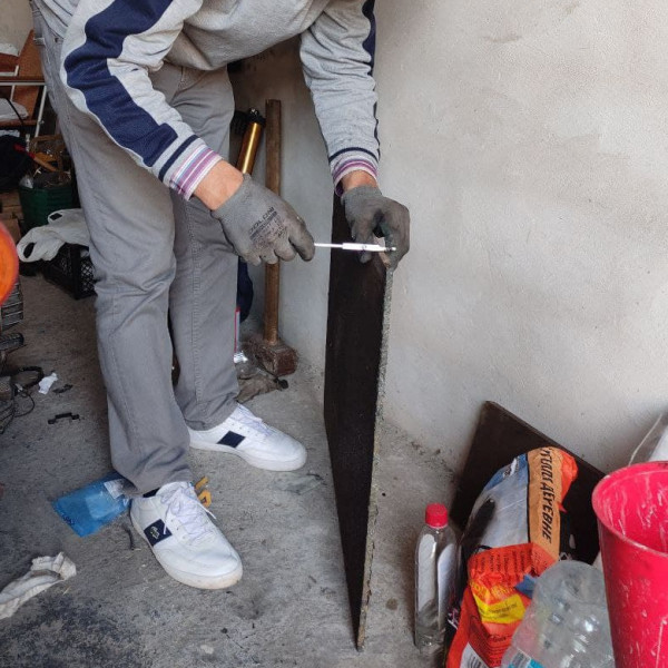

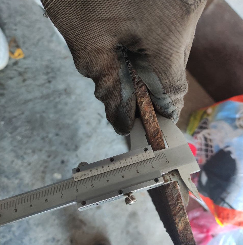

Сегодня поехал на приёмку металла, нашли мне нужный кусок металла для соединительной плиты... 9 мм ширина) Отрезали мне кусок, 27 кг весом ))) Взял с запасом, для тренировок ))
Итак, выкладываю свои наброски как планирую внедрять в раму двигатель.
Основное условие: ничего на ней не варить, монтировать исключительно на родные посадочные места ДВС.
Своё видение я обрисовал карандашом... Думаю это будет максимально просто. Прижимать мотор к "полочке" двигателя я буду при помощи хомута. Это так, навскидку.

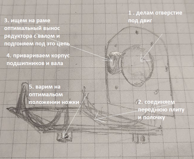

Примерные этапы портирования мотора и метод состыковки :pfeif:
как на мото.jpg [ 133.01 КБ | Переглядів: 5564 ]
пояснение крепление.jpg [ 134.19 КБ | Переглядів: 5564 ]

Andrey11 писав(ла):
Для небольших диаметров это много. Полторы максимум. Даже ноль даст прессовую.

Andrey11 писав(ла):
Не знал! Буду корректировать размеры для токаря.

Andrey11 писав(ла):
Сегодня заказал 4 керна по размеру отверстий в крышке ДСа, буду переносить с их помощью отверстие на соединительную плиту
…правильнее и точнее было бы замерять диаметр расположения отверстий на крышке двигателя и дать задание токарю одновременно с расточкой центрального отверстия в плите (под шейку передней крышки) разметить и диаметр на котором расположены отверстия и их чередование.На токарном станке всё для этого есть. Там по моему восемь отверстий, значит они все через 45 град.

Вопрос: между 2-мя 304 подшипниками планировал расстояние 5 мм для смазки и распределения нагрузки... А вот после последних замеров понял что нужно место экономить. Так вот, можно ли убрать этот зазор и расположить подшипники один за другим? :idee: :idee: :idee:
2. Соединение валов и звёздочек... Хватит ли, как я понял по предыдущим вашим постам, натяг 2 сотки и обварка деталей? Или искать фрезеровщика и делать шпонки?)И с ними обваривать?)))

Сложно давать советы без сборочного чертежа или эскиза... :cry:
