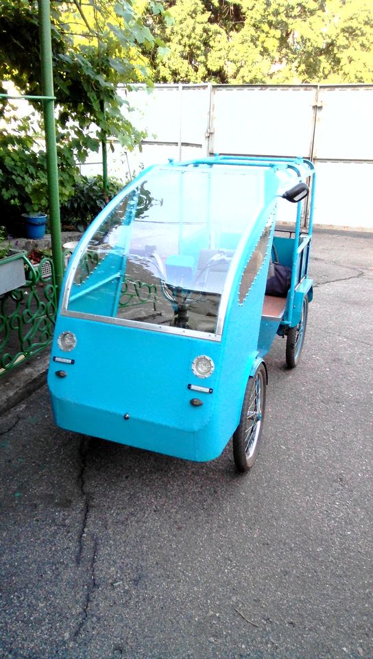

Всем здравствуйте! Ну вот и закончился этап сборки :gott: . Конечно осталось ещё много нюансов , таких как , пошив крыши или сразу полный тент , передняя съёмная перегородка на кузовок , чтоб якоря и прочая рыбатская мелочь не повыпадала , пассажирское сиденье ( это попозже ), Крепление для удочек , инструментальный ящик с запасными камерами ( в первую поездку пробил переднее правое , хорошо спустило уже дома. ) и ещё много чего. Надо вывести зарядные порты акумов в одно место , пристроить солнечный контроллер , подвести провода с солнечной панели. Солнечной зарядкой займусь позже , во первых, уже устал , во вторых поезжу на рыбалку пока так, 1,7 квт на 22 км по любому хватит . Сейчас веломобиль на зарядке лития ,по полной , пусть по балансируется. Завтра очередной тест , если даст погода, ( крыши то нету :doh: :irre: ) . А то сегодня ветрюган , что нибудь надует. Если дождь , займусь ящиком для акума велосипеда , без него как-то не то.
IMG_20170702_130243.jpg [ 1.36 МБ | Переглядів: 12318 ]
IMG_20170702_130309.jpg [ 1.26 МБ | Переглядів: 12318 ]
IMG_20170702_130335.jpg [ 1.35 МБ | Переглядів: 12318 ]
Как закончу и сделаю пассажирское сиденье , сниму видио , это более правильно , чем искажённые снимки в гараже . Если завтра выеду , отпишусь по результатам. Потом будут снимки или видио , уже полностью законченного "Веломобиля для рыбалки " Всем пока !

Всем привет! Отчитываюсь о сегодняшней поездке. Исходное напряжение 79 в ,движение в горку на круизе 41 ватт ч , с горки 30 ватт ч , итого 71 ватт ч . Вывод - физику никто не отменял , лобовое сопротивление возросло на 10 ватт ч .Ветра не было. Есть замечания по веломобилю- стало пробивать переднюю подвеску с характерным грохотом всей алюминиевой морды веломобиля, зеркало никуда не годится ,фиг настроиш , с передних колёс все камушки и пыль в кузовке , надо ставить брызговики . Общее впечатление от поездки не удовлетворительное . Собрал батарейку на велик , заряжается , поеду промеряю дистанцию , компом на велосипеде. Сделал пару фоток во дворе , после поездки.
IMG_20170703_064617.jpg [ 1.36 МБ | Переглядів: 12270 ]
IMG_20170703_064547.jpg [ 1.14 МБ | Переглядів: 12270 ]
Настроение испорчено большим расходом , дай бог вернуть прежние показатели с полным тентом . :maul: Вот и скорость 35 км уже критична для аэродинамики. :wallbash: {O_0} Съездил , до точки старта 1,61 км , старт ,финиш , 1.25 км , гугль не врёт. Поеду завтра на рыбалку , велик собрал , отдохну от проекта. :winken: :winken: {O_0} {O_0}
