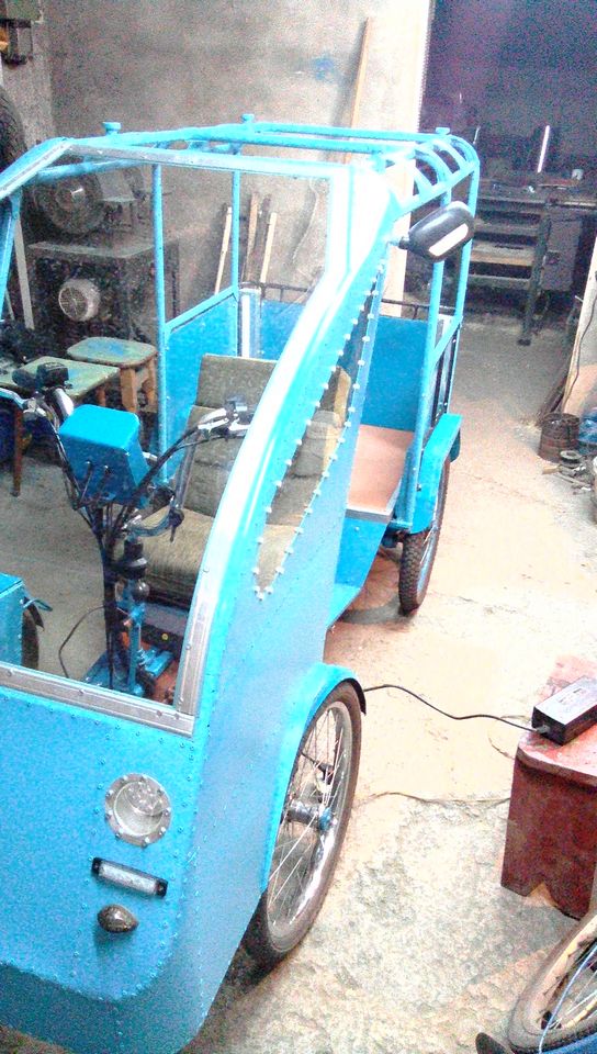

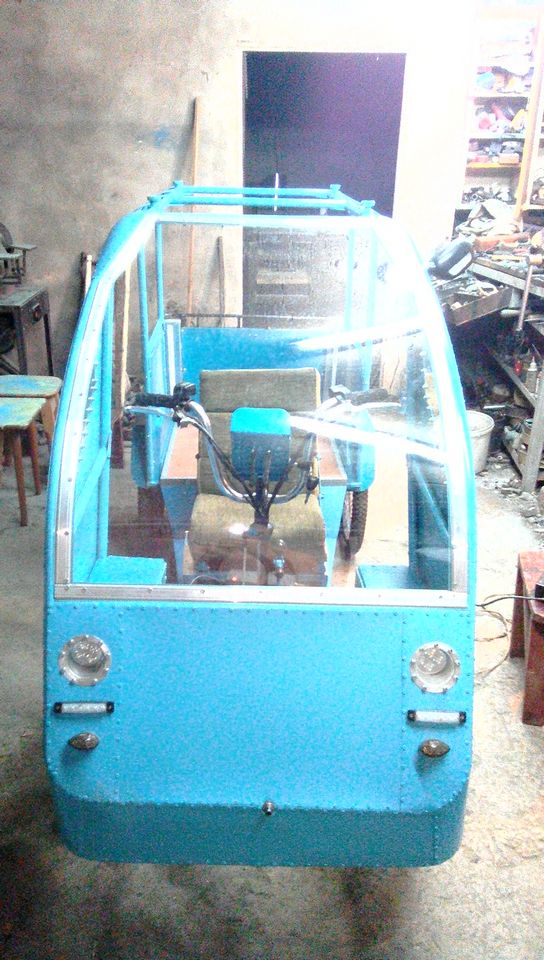

Всем здравствуйте! Ну вот и закончился этап сборки :gott: . Конечно осталось ещё много нюансов , таких как , пошив крыши или сразу полный тент , передняя съёмная перегородка на кузовок , чтоб якоря и прочая рыбатская мелочь не повыпадала , пассажирское сиденье ( это попозже ), Крепление для удочек , инструментальный ящик с запасными камерами ( в первую поездку пробил переднее правое , хорошо спустило уже дома. ) и ещё много чего. Надо вывести зарядные порты акумов в одно место , пристроить солнечный контроллер , подвести провода с солнечной панели. Солнечной зарядкой займусь позже , во первых, уже устал , во вторых поезжу на рыбалку пока так, 1,7 квт на 22 км по любому хватит . Сейчас веломобиль на зарядке лития ,по полной , пусть по балансируется. Завтра очередной тест , если даст погода, ( крыши то нету :doh: :irre: ) . А то сегодня ветрюган , что нибудь надует. Если дождь , займусь ящиком для акума велосипеда , без него как-то не то.

Как закончу и сделаю пассажирское сиденье , сниму видио , это более правильно , чем искажённые снимки в гараже . Если завтра выеду , отпишусь по результатам. Потом будут снимки или видио , уже полностью законченного "Веломобиля для рыбалки " Всем пока !

Ждем видео) Насколько тяжело ехать на педалях? На таком ТС задний ход просто обязан быть, а белых фонарей заднего хода не видно. А как трансмиссия, когда едем взад, то педали сами крутятся взад или нет? Ну и гайцам двигатель лучше не показывать.

На педалях ехать было тяжело , планетарка не была отрегулирована ,была первая , ( крутиш шо вертолёт и на месте ) и наверное 4 я , еле доехал . Сейчас всё в порядке , отрегулировал , все 7 передач есть. Задний ход конечно есть и педали назад крутятся , в планетарке трещётка . Я просто ноги с педалей снимаю на площадку и нет проблем. А вот фонарь заднего хода это извращение , я стопы буду ставить потому , что место пустое и в контроллере есть для этого выход. А для гайцов заготовлен паспорт с серийным номером двигателей и нужной мощностью. 8) Да и права у меня есть ,на машину , на мотоцикл , на выбор . 8O 8)
