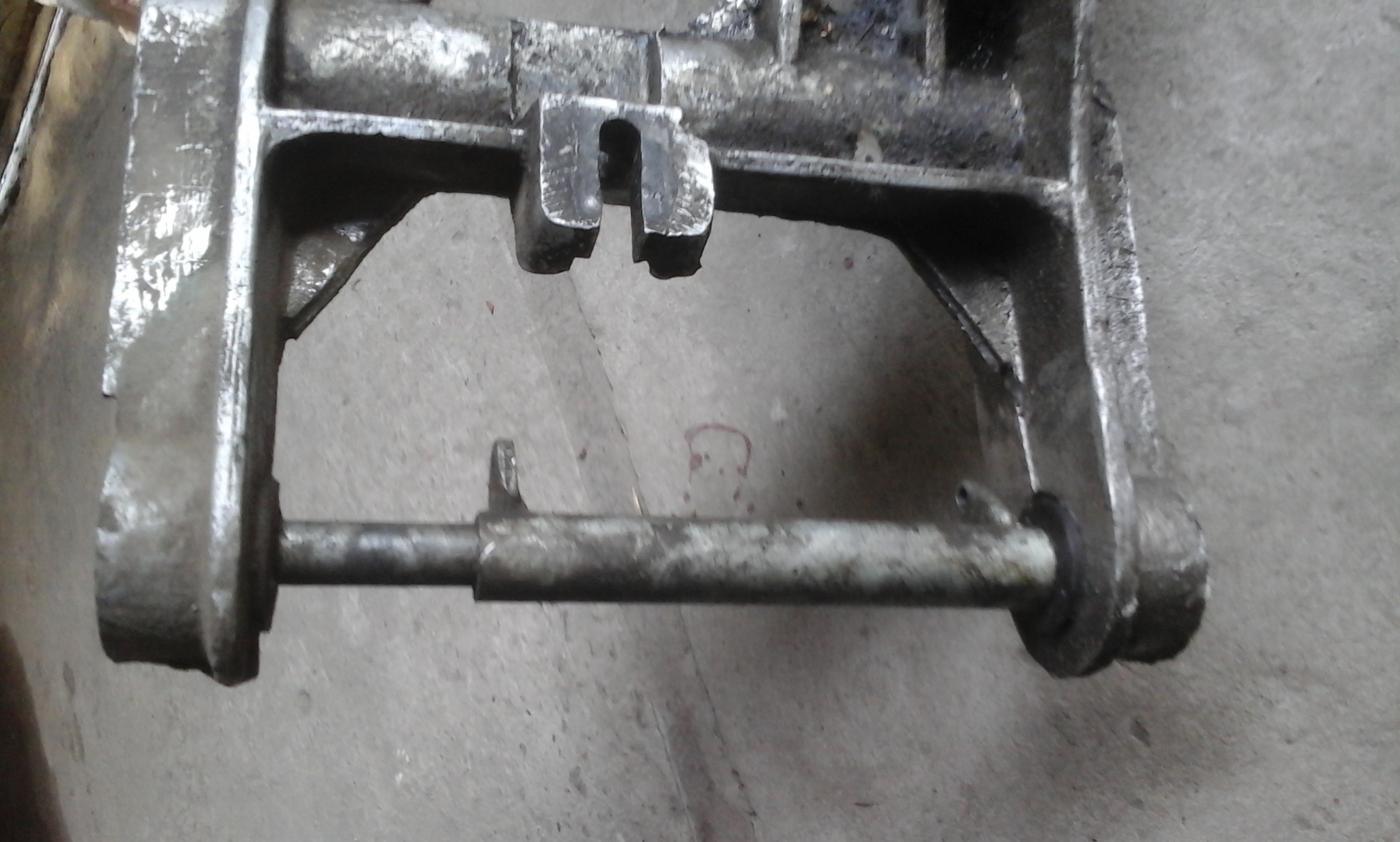

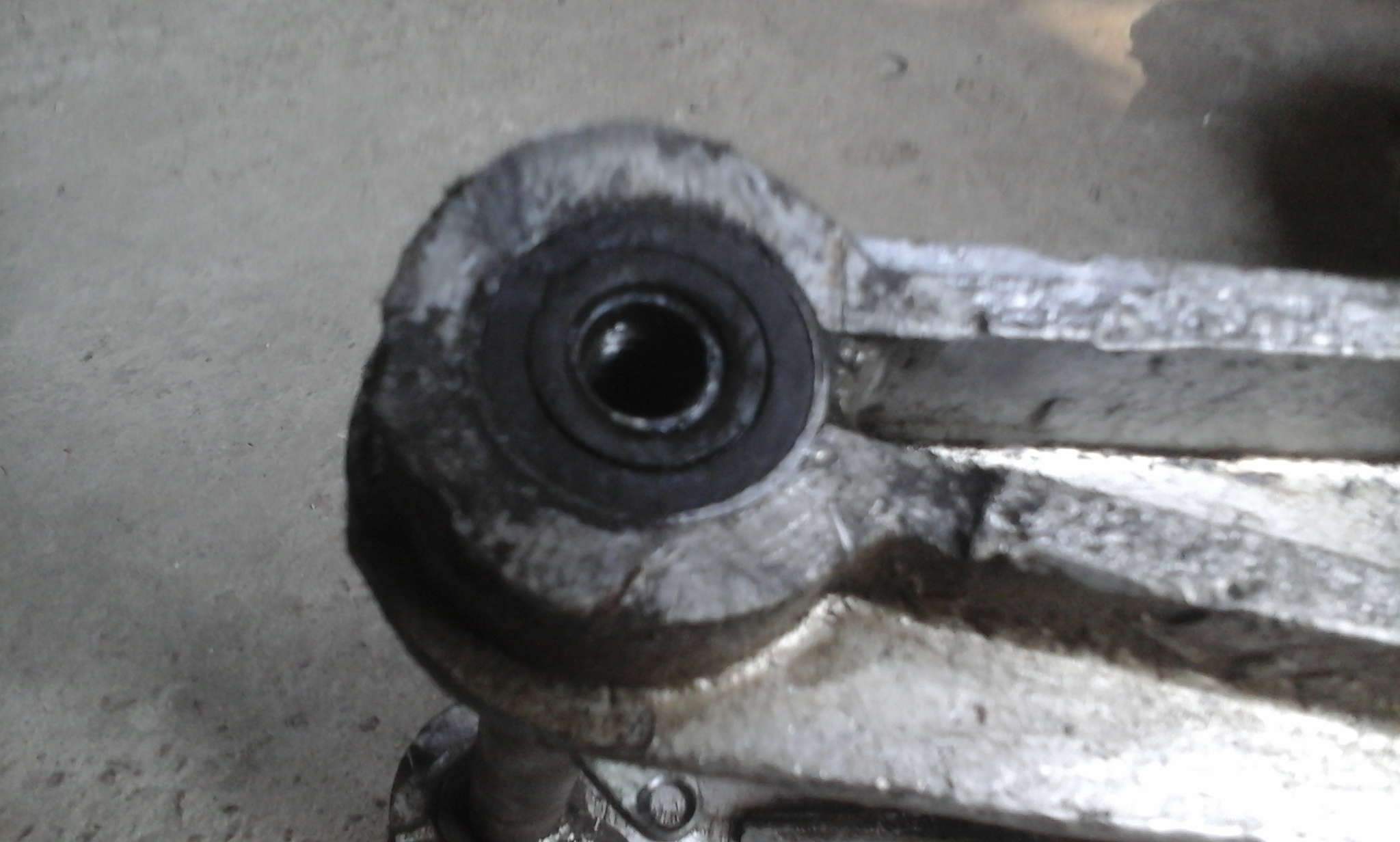

Вот я разобрал подвеску Электрона.
Встал вопрос как вытащить вал и втулки из алюминиевой рамы?
Вот фото.
20170802_092435.jpg [ 622.88 КБ | Переглядів: 7767 ]
20170802_092446.jpg [ 615.36 КБ | Переглядів: 7767 ]
20170802_092525.jpg [ 540.6 КБ | Переглядів: 7767 ]
20170802_092704.jpg [ 688.68 КБ | Переглядів: 7767 ]
Последнее фото сделал с линейкой чтобы видеть размер расстояния между осью подвески рамы и осью заднего колеса.
Ну и основной вопрос если раму менять, изготовить новую для мотор колеса с двумя точками опоры то тогда и амортизатор нужен еще один такой же или новую пару.
Такие параметры амора: длина 450 мм, расстояние между вертикальными осями крепления 185 мм так и на передней вилке.

Вал и втулки вытащить с помощью оправки, молотка и какой-то матери.
Если по уму, то амортизаторы нужно менять парой, они должны быть одинаковой жесткости, иначе на кочках будет скручивать вилку.
