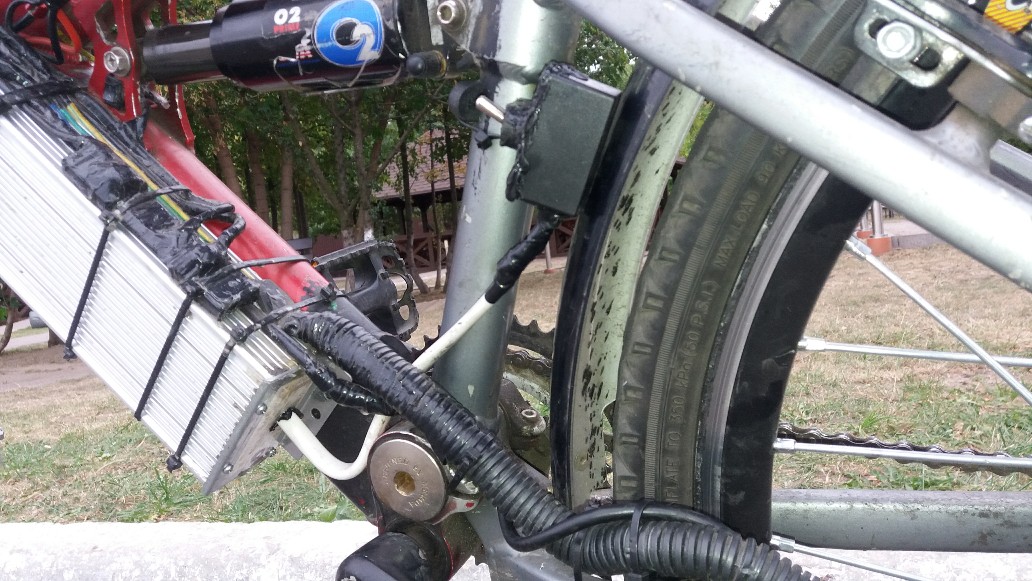

Хочу поделится опытом, по использованию покрышкек на вело ободе под v-brake. Черезмерные нагрузки на шины в роёне корда, с "каплевидным" ободом, от тяжести МК, если на бардюры наезжать то постепенно в местах удара перетирается покрышка (видно на фото) и на шине образуются шишки из за которых при езде веляет велик как будто обод восьмёркой; размер шины меньше 2" быстрее перетирается, а протектор совсем не износился как не странно. Взял у товарища б/у покрышку со стёртым протектором но очень хорошей плотности возле корда, без названия наверное forza, посмотрю. Думал Швальбу взять но у них эти места вообще как тряпочка нежные...
