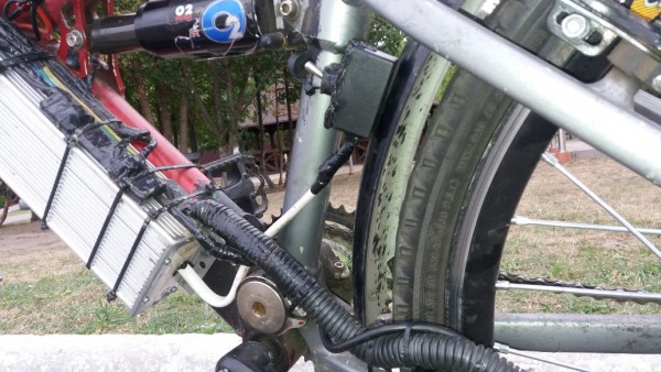

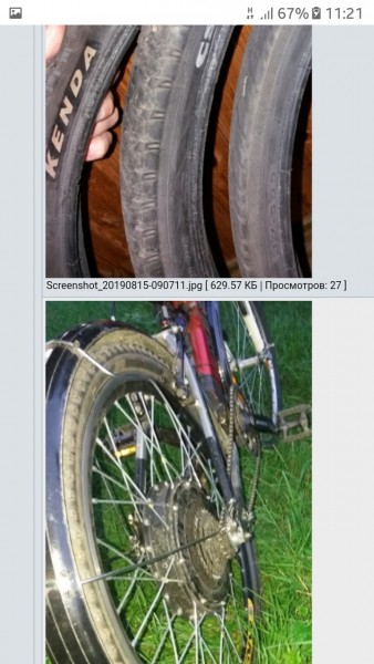

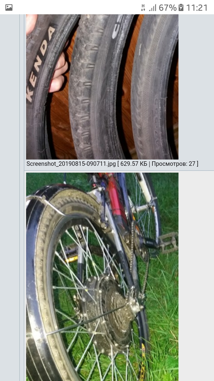

Хочу поделится опытом, по использованию покрышкек на вело ободе под v-brake. Черезмерные нагрузки на шины в роёне корда, с "каплевидным" ободом, от тяжести МК, если на бардюры наезжать то постепенно в местах удара перетирается покрышка (видно на фото) и на шине образуются шишки из за которых при езде веляет велик как будто обод восьмёркой; размер шины меньше 2" быстрее перетирается, а протектор совсем не износился как не странно. Взял у товарища б/у покрышку со стёртым протектором но очень хорошей плотности возле корда, без названия наверное forza, посмотрю. Думал Швальбу взять но у них эти места вообще как тряпочка нежные...
Дубль: viewtopic.php?p=88504#p88504

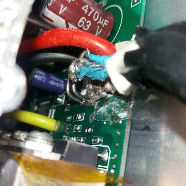

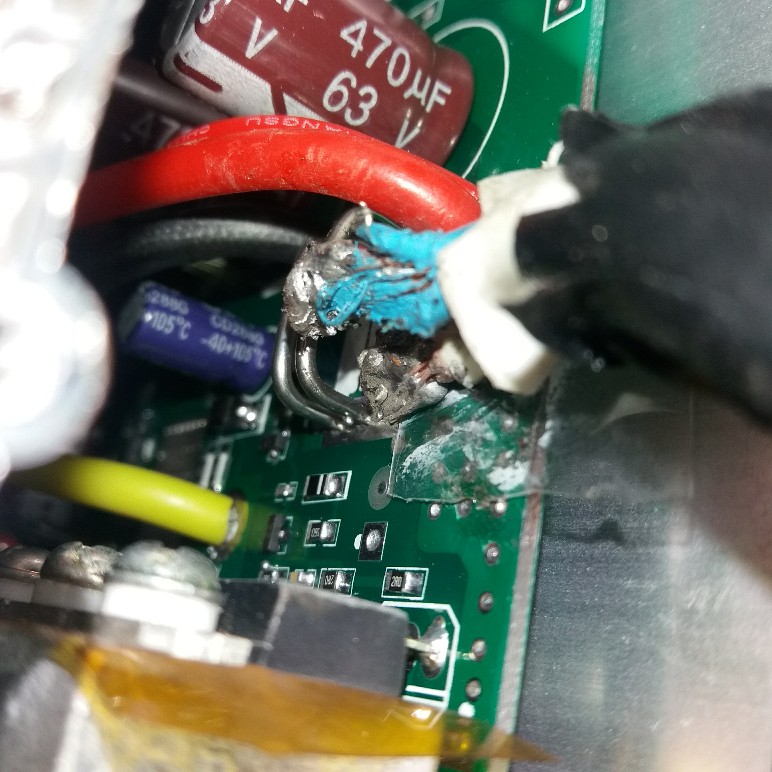

Оказывается три виртуальные скорости контроллера контролируются тремя шунтами (см.фото), один из них запаял на тумблер; разомкнул , выходит как на первой виртуальной скорости - 80% мощности, при том что была включена на соответствующем переключателе вторая скорость -100% мощности , включил первую виртуальную на переключателе , ожидал ещё ниже ток а ничего не изменилось.
Сопротивление тумблера конечно выше чем надо и макимальный ток упал до 48А.

Какие цели вы этим преследовали?
#89830Повідомлення 05 вер 2019, 08:02
с чего вы это взяли? Там три шунта запаяны в разные цепи или паралельно?
