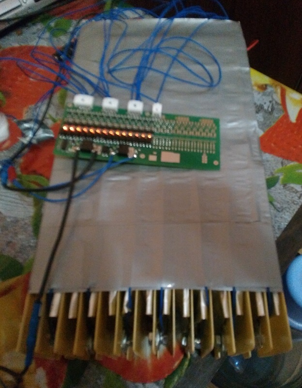

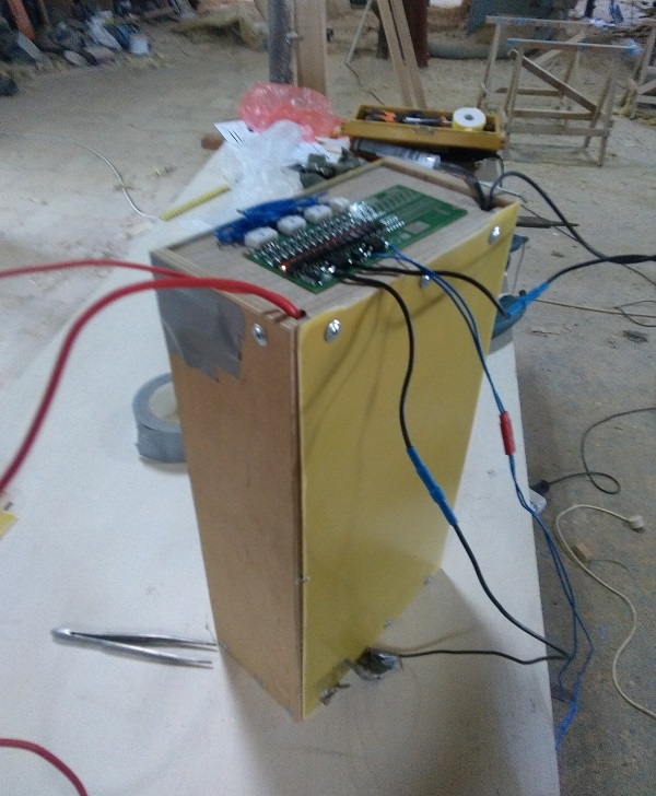

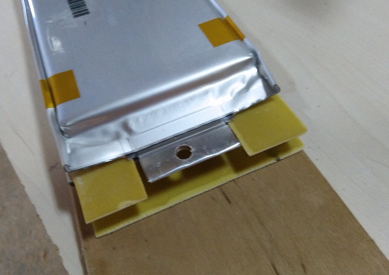

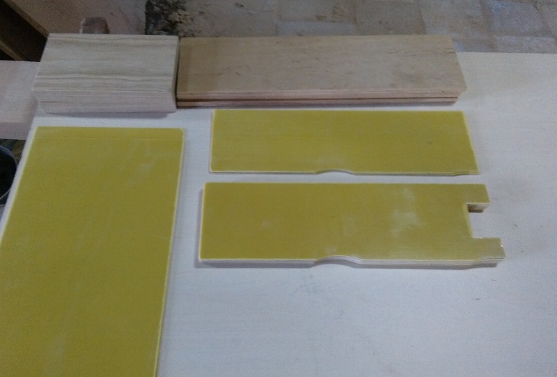

сборка батареи

А фото переделки? Батка красивая получилась.контакты вальцевали? Одного болта не мало?

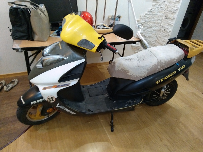

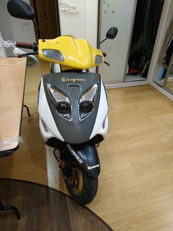

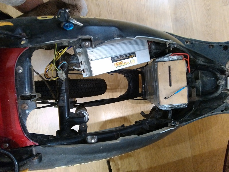

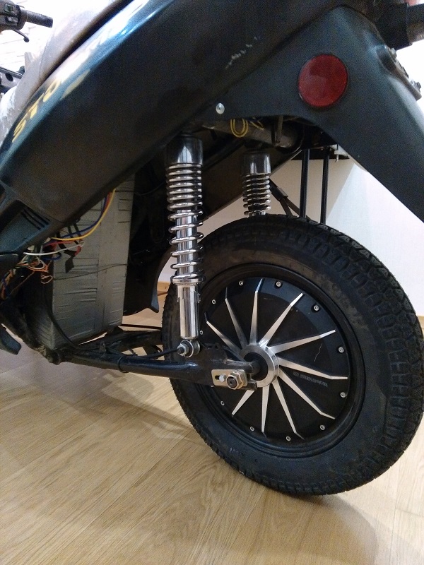

Вот сам пепелац
IMG_20180830_214322.jpg [ 165.12 КБ | Переглядів: 19313 ]
IMG_20180830_214338.jpg [ 184.21 КБ | Переглядів: 19313 ]
IMG_20180830_214351.jpg [ 188.54 КБ | Переглядів: 19313 ]
IMG_20180830_214412.jpg [ 186.21 КБ | Переглядів: 19313 ]

Kapral88 писав(ла):
Контакты просто складывал вместе и загибал 10-11мм, потом сверловка и стяжка болтом через широкие шайбы. Изначально думал на два болта, но там и одного достаточно - учитывая загиб площадь контакта огромная. Гланое затягивать покрепче, и гровер обязательно.

Я так понимаю моторчик Вольтовский?
А какой у вас размер покрышки?
 Заголовок повідомлення: Re: Ещё один элекро скутер VIPER
#64997Повідомлення 30 серп 2018, 21:47
Звідки: Киев, Позняки
Дякував (ла) 9 Подякували 18
Да, мотор вольтовский, а резину поставил какая была под рукой, мотоциклетная 3-9 на 12 вроде. довольно комфортная кстати. Хотя планиую поставить широкую скутерную 130-70 \12
И ещё - задний барабанный тормрз оказался на удивление эффективным, на любой скорости мгновенно блокирует колесо, так что пришлось ослабить затяжку регулировки.

А где Вы брали стеклотекстолит?

Звідки: Украина. Подольск
А задний маятник от какого мотоцикла? Моторколесо - вольтовский кваньшунь, у меня 2кВт 60В едет 65км/ч максимум.
Задний маятник от мотоцикла VIPER или аналогов,куплен в интернет магазине.

По ширине мотор четко входит?
У меня есть на 3 кВт и есть такой как у вас,сейчас вот думаю какой ставить.
#65106Повідомлення 01 вер 2018, 20:12
tank6661 писав(ла):
вилка была шире мотора на 1 см, когда доварили пластины осталось 4 мм - просто дожал гайками.
