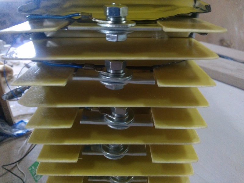

сборка батареи

А фото переделки? Батка красивая получилась.контакты вальцевали? Одного болта не мало?

Kapral88 писав(ла):
Контакты просто складывал вместе и загибал 10-11мм, потом сверловка и стяжка болтом через широкие шайбы. Изначально думал на два болта, но там и одного достаточно - учитывая загиб площадь контакта огромная. Гланое затягивать покрепче, и гровер обязательно.
