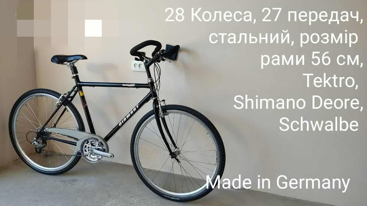

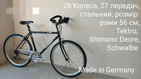

Маю такий велосипед:
-Донор б/в велосипед з Європи на 28" колесах.Рама CrMo(скоріш за все вилка також).
IMG_20260812_122302.jpg [ 164.46 КБ | Переглядів: 2103 ]

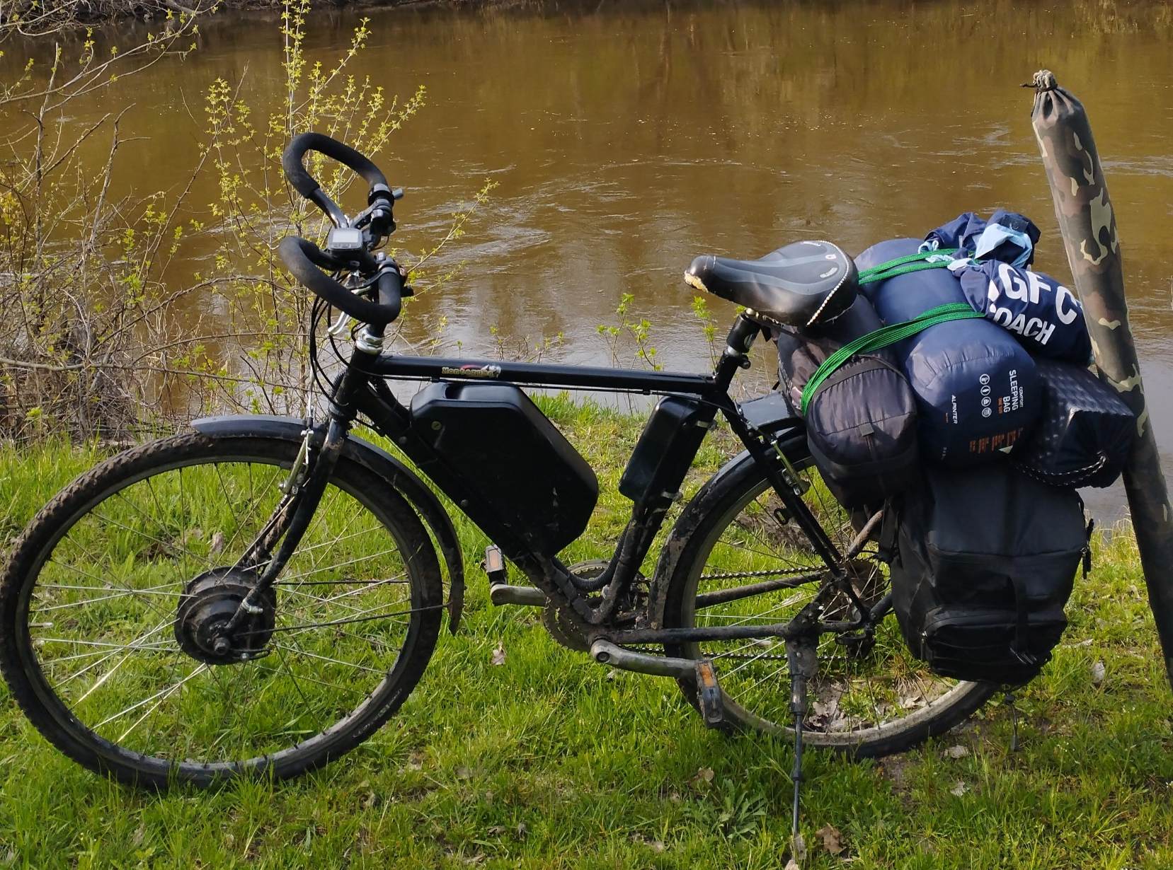

Зараз стоїть переднє колесо,яке йшло в електронаборі-алюмінієвий,заспицьований 2,5 мм спицями обід,резина Chao Yang 47-622(28*1,75)антипрокольна.Заднє колесо збирав майстер-подвійний алюмінієвий обід Avanti Lite 29" 1,5*1,95",спиці 2 мм,втулка Velosteel,гума така сама,тільки з більш вираженим протектором.Є підсідельний амортизатор,що йшов з донором.
IMG_20260814_205042.jpg [ 372.28 КБ | Переглядів: 2103 ]
Головні завдання для велосипеда були перевезення великої ваги на багажнику(+ ще моя вага 90кг),максимальна дальність поїздки без підзаряджань,максимально допустима компактність(враховуючи габарити донора).За близько три роки користування е-вел,певною мірою,справлявся з поставленими завданнями.Їзда відбувалась здебільшого по поганому асфальту(ями різноманітної глибини),та бездоріжжю(грунтовки,гравій,іноді луки)приблизно 50/50.Швидкість 10-20 км/г з навантаженням,та 20-35 км/г в лайті.Габарити дозволяли перевозити велосипед в багажнику авто з відкинутими задніми сидіннями,без роз'єднання елементів.
Через те,що на задньому багажнику планувалось перевезення великої ваги(доходило до 50-60 кг) я вирішив моторколесо поставити на перед,щоб мінімізувати навантаження на самий мотор і продлити його експлуатацію.Проходимість мене цілком влаштовувала.Максимальна дальність мотор/педалювання без дозаряда досягала 90-100 км.Пробіг близько 4000 км(реальний більше,бо іноді вимикаю мотор).

Судячи по багажу ви турист, тому тяжкі грузові байки не варіант.
В мене зараз хардтейл з двома малими редукторними МК.
Я що вже прям дуже треба залишити цю раму (яб поміняв, бо номальна найнеровська амовилка скоріш за все до стакана не підійде, люди роблять перехідники), то треба робити амортизацію усього окремо. Перед, ставити правдою-неправдою амовилку, і частину вантажу кріпити на руль, бо чим більша підресорена вага тим меньше в руки довбе (я возив аккум на рули 16кг, в руки взагалі пересало бити, 5кг аккума теж вистачало щоб руки скалали дякую). Як що з амовилкою не варіант, то бувають амортизаційні виноси руля (в мене є фірмовий, але не використовую бо конструкция не дуже вдала, треба трапецевидний щоб не прокручувався при киванні, можна навіть спробувати зробити з амопідсидільного штиря як що фірмовий не добудете бо екзотика), і вагу вішати теж на нього (наприклад аккум) щоб в руки не довбло.
Сідло теж на підрессорений штир (в мене трапеція, задоволений) .
Багажник теж на амортизатори (бо без них роздовбе колесо), простише за все взяти якусь передню амовилку з регулюванням (під вагу багажу) і закріпити над заднім колесом зрізавши верх вилки (вісь). Я великі ваги не вожу, тому зробив консольний з двох склопластикових арматурин які амортизують(клав зверху ваги, при 40кг до колеса не прогнулося, але більше 5кг не вожу, бо трохи відчуваються заноси вліво-право).
І головне, на зад теж малий редукторний мотор , різниця з одним приводом колосальна. Або розгляньте додатковий кареточний, і кареточник використовуйте переважно вгору та піску (щоб повсякденно не зносити ціпок та зірки).

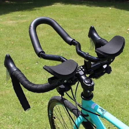

Так на дальняк треба не бабочка, а підлокотники.
images - 2026-08-17T183238.471.jpg [ 36.83 КБ | Переглядів: 1928 ]
А по великому рахунку, треба лігерад, досі мрію, як би не війна то вже б на лігераді ганяв.

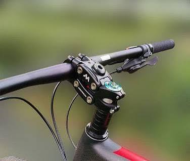

Дякую за підказки!До речі,у Ваших дописах читав про перенесення ваги в ділянку керма,і задумав зробити щось типу турінгових кріплень на вилку(посадочні отвори є).
За аморт на кермо теж думав,але не знаю чи не буде провалів?Ось такий варіант:
images (17).jpeg [ 12.72 КБ | Переглядів: 1911 ]
