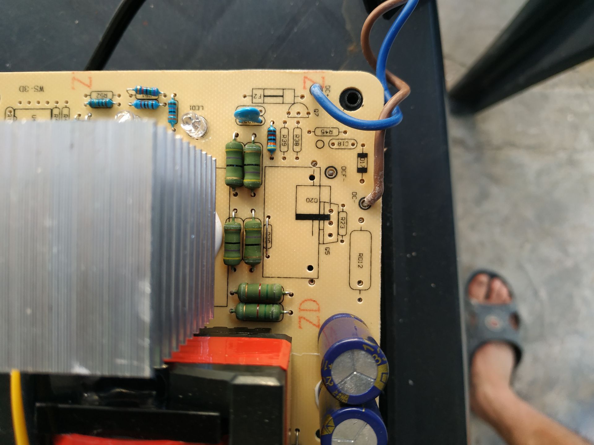

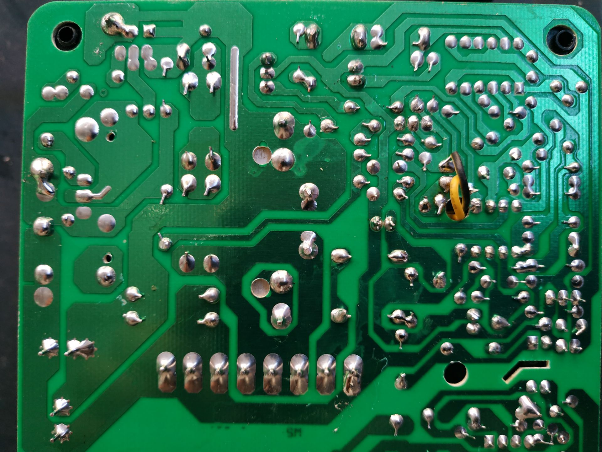

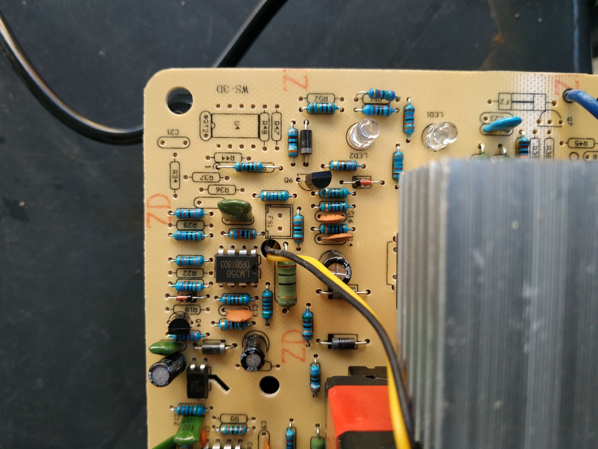

thunder_blade писав(ла):
Androntii писав(ла):
ЗЫ на плате я не увидел токо съёмного резистора, но на плате по " -" есть тонкое место видимо оно используется как шунт
я тоже так подумал....
Сделайте хорошее фото низковольтной части с двух сторон с близка
Вот фото.......
15611325447748507238166602889726.jpg [ 376.5 КБ | Переглядів: 10330 ]
15611326516488607410803658654281.jpg [ 220.44 КБ | Переглядів: 10330 ]
15611326971668722622564402146994.jpg [ 277.4 КБ | Переглядів: 10330 ]
