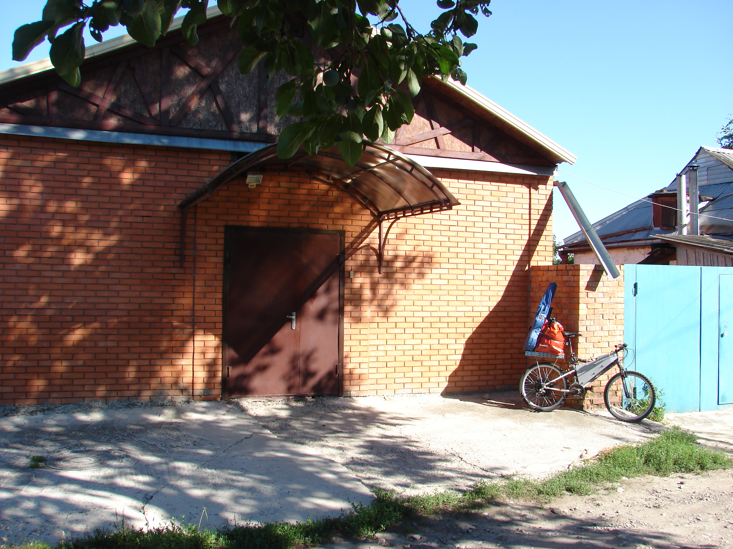

Вот и год прошел от последней записи и ровер поставлен на электротягу . Прошел боевое крещение на клубных покатушках этого года .
В итоге получилась батарея на тесловских элементах . 11s10p .
Мотор-колесо 48 вольт 600 вт.
Контроллер 48 вольт 25 ампер
зарядка Дельта настроенная на 45,4 вольта и 15 ампер
Максимальная скорость 36 км/час пробег 30 км
Огромное спасибо Геннадию и Dok72 за аккумуляторы .
Коментарій до файлу: Это мы с ровером стартуем в Киев
DSC00001.JPG [ 2.74 МБ | Переглядів: 10183 ]

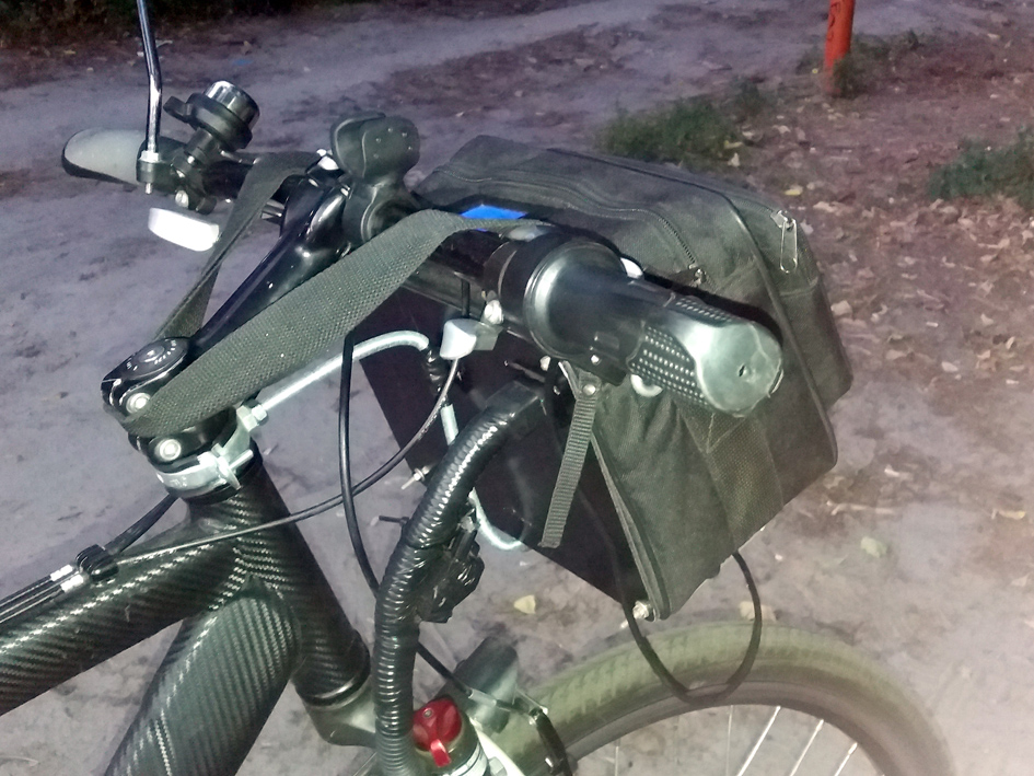

Хлопцi , очень благодарен за Ваше внимание к моей теме !
Да я знаю что 11s мало . В наале планировал немного другие аккумуляторы , с верхним напряжением 4,35 вольта . Но пока думал многое изменилось , и тесловские элементы подешевели , а конфигурацию 10s решил не менять . Да и в рамное пространство больше элементов не влазит . По этому решил добавить еще два блока до 13p . Да контроллер отключается при 41 вольте по этому и невозможно получить полную емкость от батареи , и выбег маленький получается . При 42 вольтах становится грустная тяга . Проверенно . Но меры уже приняты , блоки заказаны и оплаченны , жду к выходным приедут из Киева . На клубном слете гуру клуба по электровелосипедам указали на недостатки конструкции , принято , и на предстоящих выходных буду все это поправлять .
IMG-763d15ef57e3c1210cdb519f432eed8e-V.jpg [ 598.52 КБ | Переглядів: 10078 ]

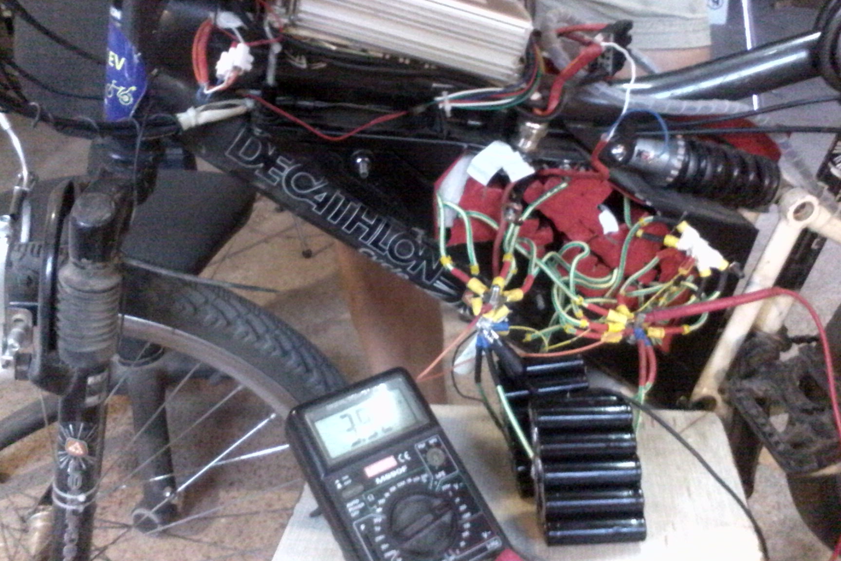

Получил еще 2 сборки аккумуляторов , выровнял с остальными сборками методом параллельного включения .
IMG_20170816_142014.jpg [ 327.52 КБ | Переглядів: 10028 ]

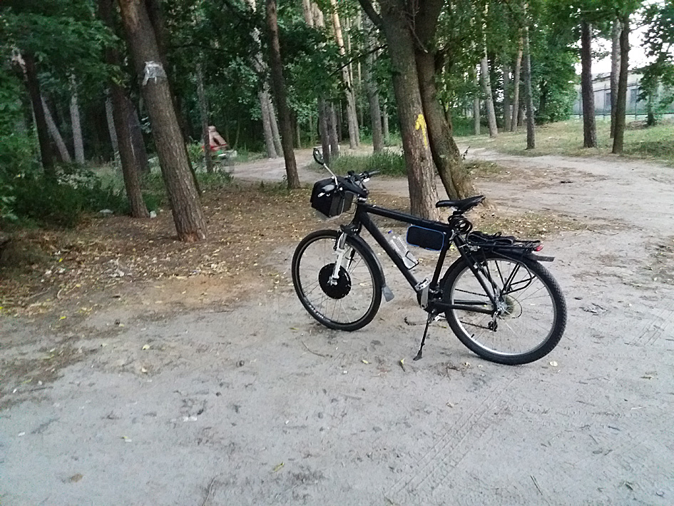

Дякував (ла) 4 Подякували 50
У ровера появились щечки с дополнительными аккумуляторами , напряжение поднялось до 54 вольт , сделал тестовый заезд . Утром выезжаю в большую покатушку в сторону Киева .
