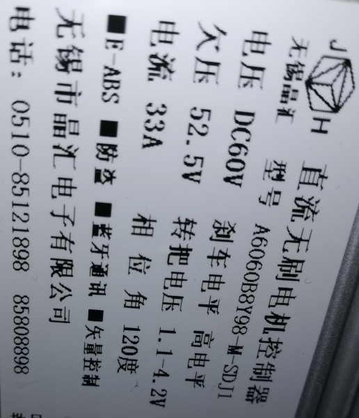

Добрался до контроллера, помогите идентифицировать, можно увеличить мощность?

по этикетке тяжеловато,нужно фото всего контроллера+ разъёмы веером.

А что там непонятного? 60в 33А,120 градусов.Все стандартно.Подойдет практически любой контроллер большей мощности,либо лудите шунт.

tank6661 писав(ла):
а что можете посоветовать из бюджетного?
И что значит "Лудите шунт"?
Мне надо увеличить скорость, ну и конечно мощность

"Лудите шунт" - это значит уменьшайте сопротивление шунта, это позволит увеличить макс. ток. И надо знать упираетесь вы по току в ограничение или нет, возможно более мощный контроллер или лужение не даст прироста скорости.
