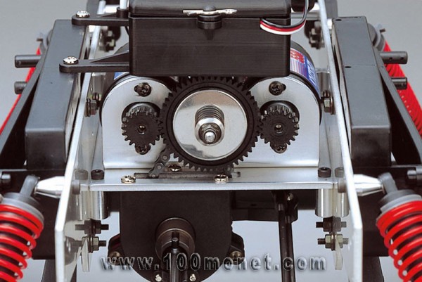

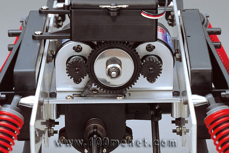

А не проще ли соединить два двигателя не через планетарный редуктор, а просто через шестерню. Примерно так:
kyosho_30521_dop1_03.jpg [ 87.17 КБ | Переглядів: 7923 ]
Давайте подумаем! проще! Да!, тогда проще вообще один двигатель поставить будет проще, потерь на редукторе не будет. Но что мы будем иметь в итоге, пусковой ток 500А как пишут наши коллеги, причем будь то один двигатель или два соединённые по вашему варианту. Если посмотреть на то что предлагаю я то при редукции 1:5 можно будет получить момент но при токе уже 100А при этом часть энергии которая можно снять с другого двигателя можно ещё ослабить нагрузку на батарею, но это первая так сказать передача (ступень), дальше подаём питание на второй двигатель который соединен большой шестерней имем передаточное 1:1,20, понятно что скорость вырастет, но даже в этом варианте можно при большой нагрузке часть энергии с первого двигателя аккумулировать,это вторая передача(ступень), можно также на оба двигателя подать энергию при равенстве оборотов, моменты будут складываться обратно пропорционально передаточным отношениям, при этом потери будут только в подшипниках, соответственно КПД будет 99,95.

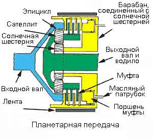

Если двигатель один, то можно сделать простейшую коробку на две передачи на основе планетарной передачи. Двигатель подключается к солнечной шестерне, выходной вал к водилу. Если коронная заторможена, то передача с коэффициентом, скажем1:5, а если сцепить входной и выходной вал, то 1:1 без потерь на трение в шестернях.
Вариант похожего узла из АКПП, реализована немного другая схема:
планетарная-передача-схема1.jpg [ 49.49 КБ | Переглядів: 7902 ]
В током варианте появляется механический узел который может поломаться, к тому же вариант с тормозной лентой требует специального масла.

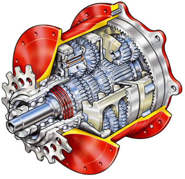

В нашем варианте тормозную ленту применять не нужно. Продольным смещением обеспечить механическую связку с корпусом коробки.
А как вам велосипедный вариант?
14-speed hub cutaway diagram.png [ 547.7 КБ | Переглядів: 7898 ]
Классная штука, но мощность передаваемая низкая.
#4738Повідомлення 25 вер 2014, 16:56
Я к тому, что если они обеспечивают 14 передач, то аналогичным образом можно 2-3 передачи сделать, естественно умощнив весь механизм.
