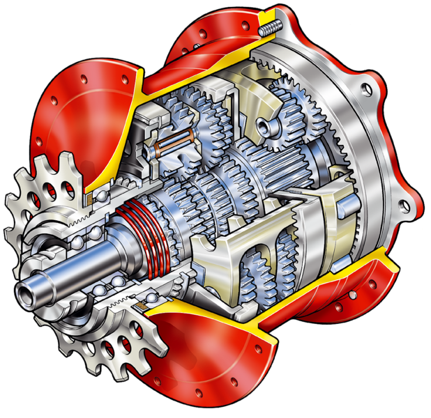

А как вам велосипедный вариант?
Классная штука, но мощность передаваемая низкая.
#4738Повідомлення 25 вер 2014, 16:56
Дякував (ла) 423 Подякували 1180
Я к тому, что если они обеспечивают 14 передач, то аналогичным образом можно 2-3 передачи сделать, естественно умощнив весь механизм.
