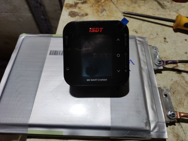

На Али такой прибор есть. Это кому лень вручную измерять и вычислять...
Scr_2.jpg [ 111.54 КБ | Переглядів: 12871 ]
Scr_3.jpg [ 88.11 КБ | Переглядів: 12871 ]

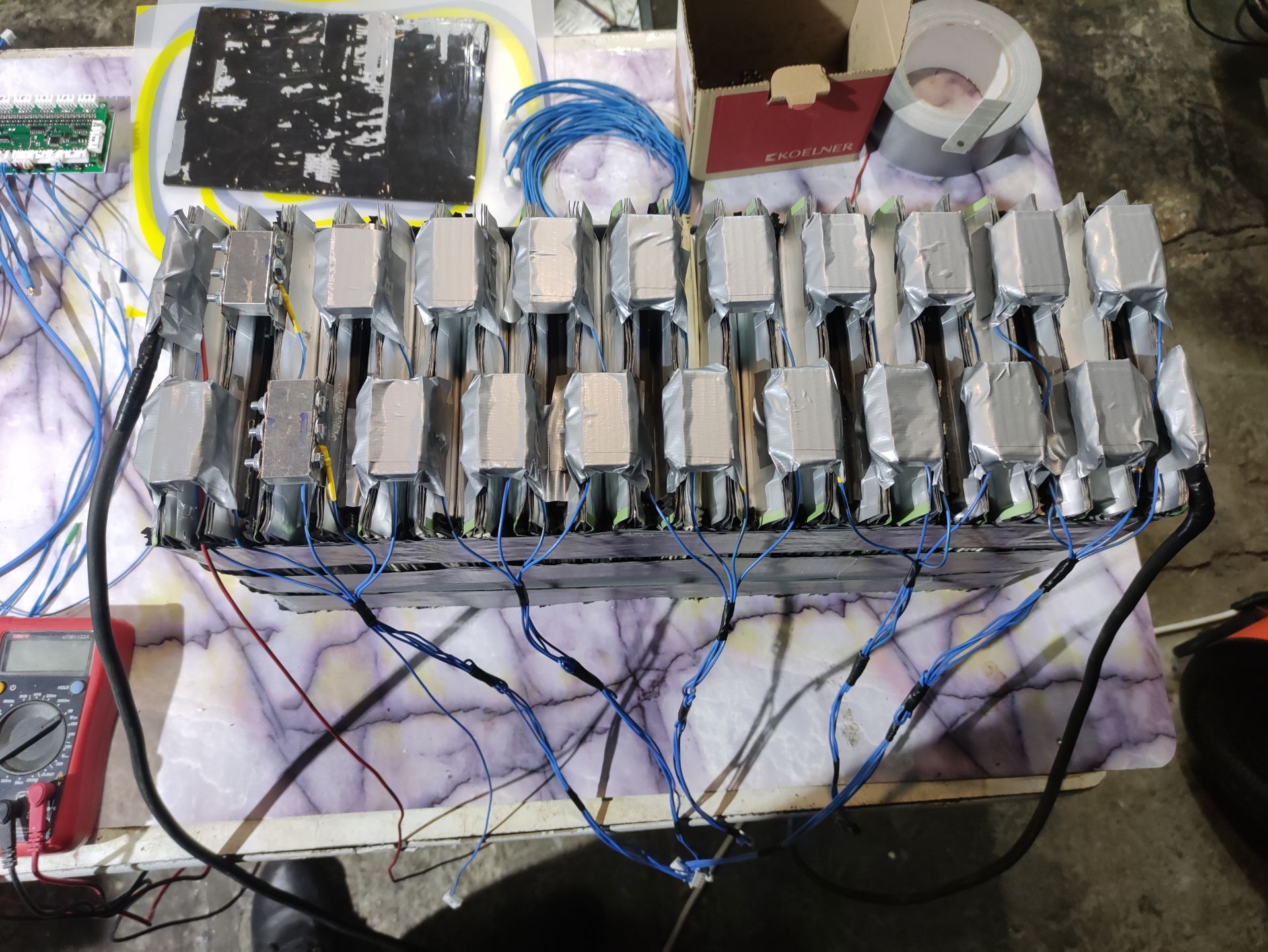

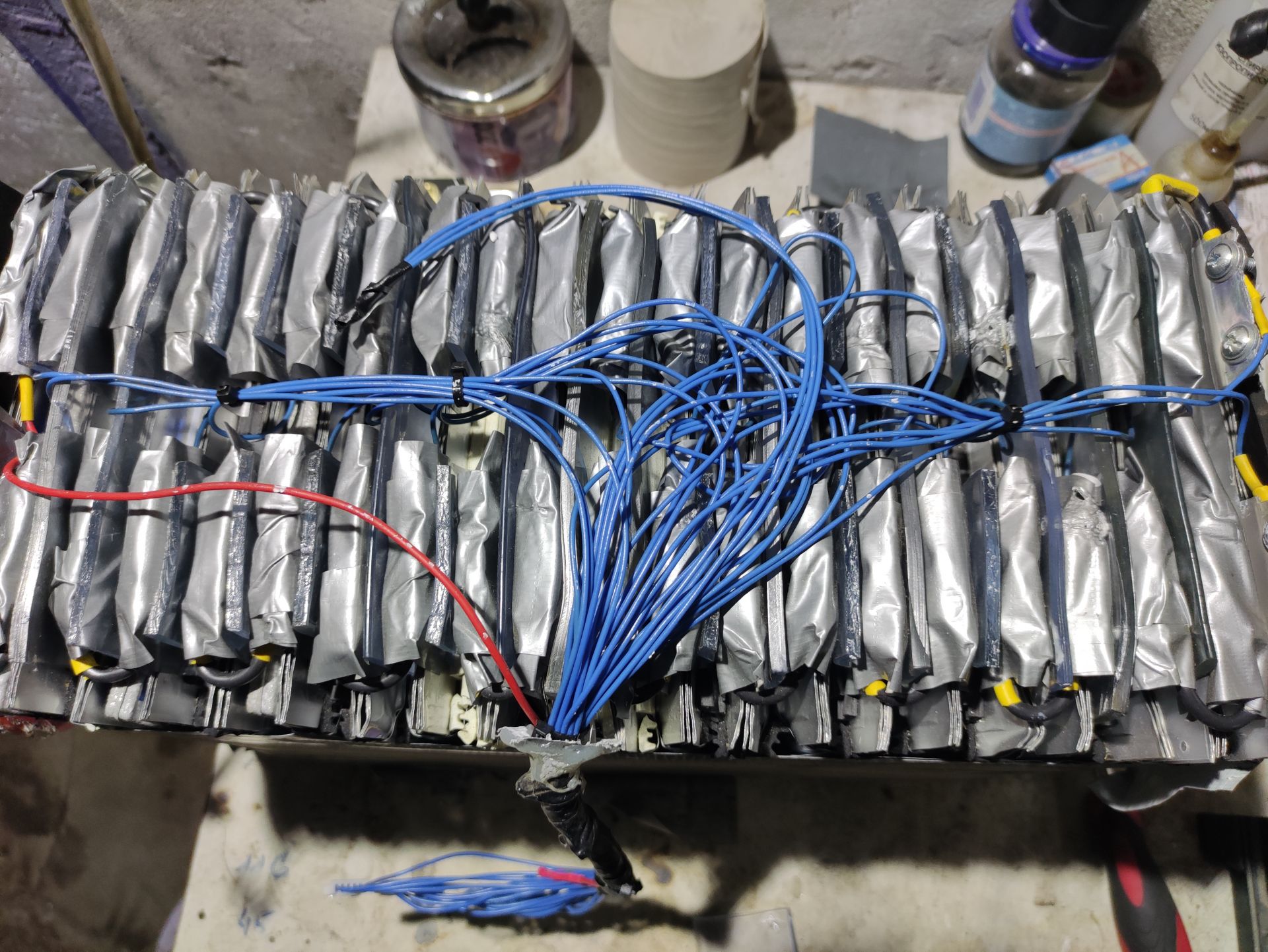

Перейдем от измерения внутр.сопротивления к другим мыслям. На фото видно оплавленную изоляцию на 9-ти "+" контактах, то есть плохой контакт - нагрев и падение напряжения. Бмс могла из-за этого срабатывать?! Кто что скажет? Критического по ячейкам ничего пока не обнаружил. Делаем тест на разряд.

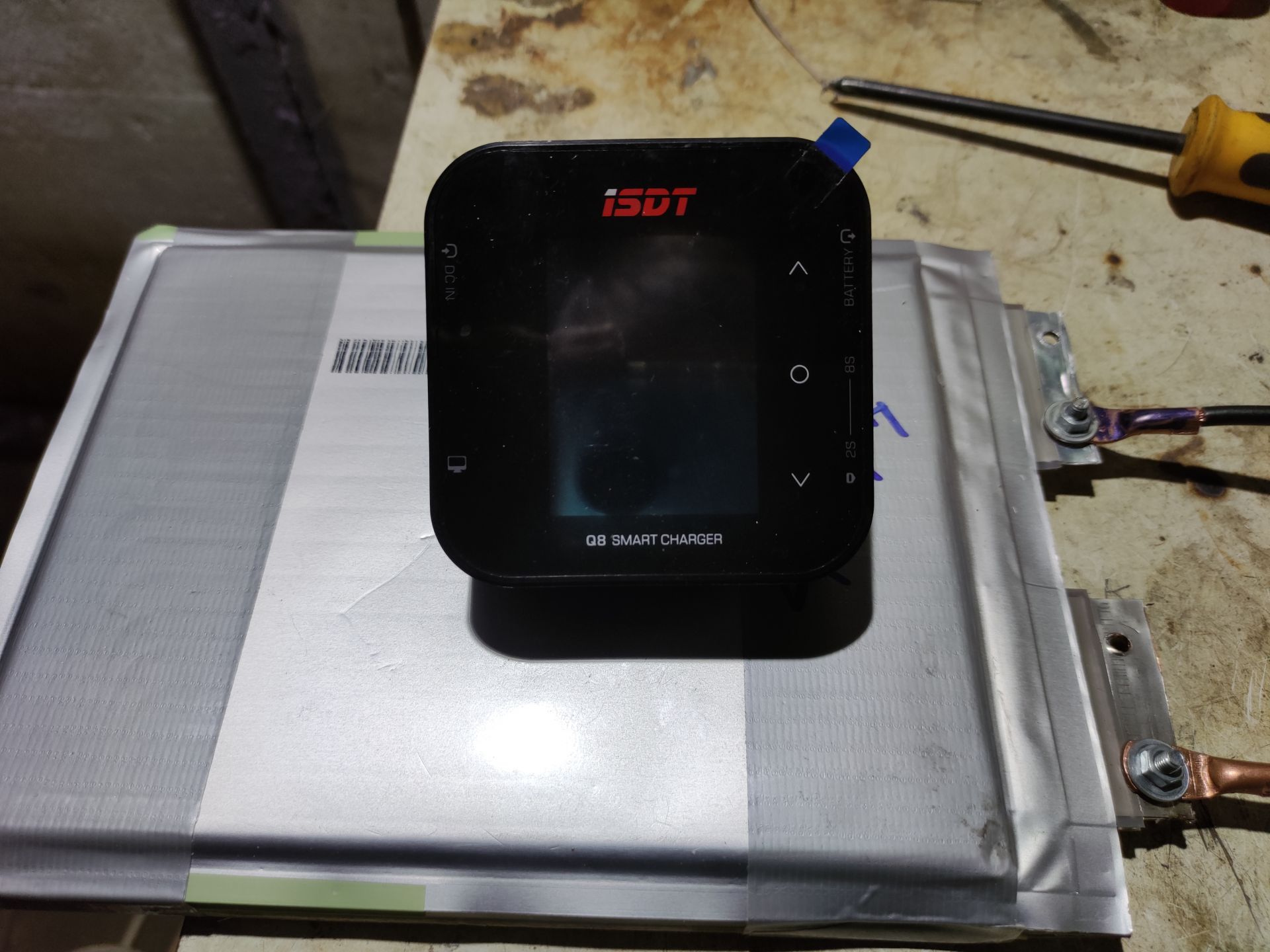

Kapral88 писав(ла):
Вчера только купил, у нас. Собираю батку, решил что хороший прибор в хозяйстве не помешает.
Это классно. У меня вот есть такая умная зарядка так она тоже показывает внутр.сопротивление и её показания совпали с тем, что я на измерял в ручную.
пока не врубился в конструкцию батареи. Черные подковообразные провода внизу и вверху, это что? Перемычки между контактами ячеек? Как вообще соеденены ячейки?
#112808Повідомлення 26 лист 2020, 22:27
Дякував (ла) 88 Подякували 89
Kapral88 писав(ла):
Да. 21s3p. Перемычки потому -что контакты коротковатые.
#112809Повідомлення 26 лист 2020, 22:39
Понятно, тогда нужно проверять все соединения. У вас перемычки по одному винту на клему? У меня батарея из монстров, но клемы соединяются по три болтика м4. Контакты не греются, батарея с 2016года.
#112811Повідомлення 26 лист 2020, 23:54
Kapral88 писав(ла):
На контакте по 2 м4 с широкими шайбами, но при сборке не учел неровности на клеммах ( клеммы медные опрессованны обжимкой на провод 4квадрат). Получается, где перемычки прижаты всей плоскостью, всё Ок, а где клеммы с неровностями вот и поплавило. За одно добавлю ёмкости к АКБ и заменю первую версию бмс Куруса на его же смарт.

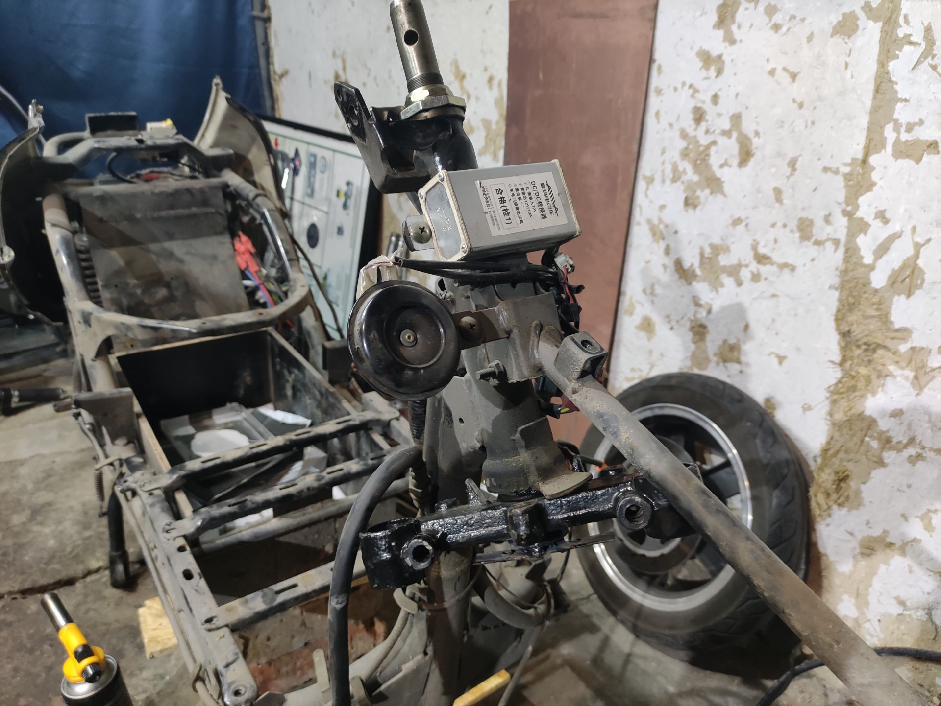

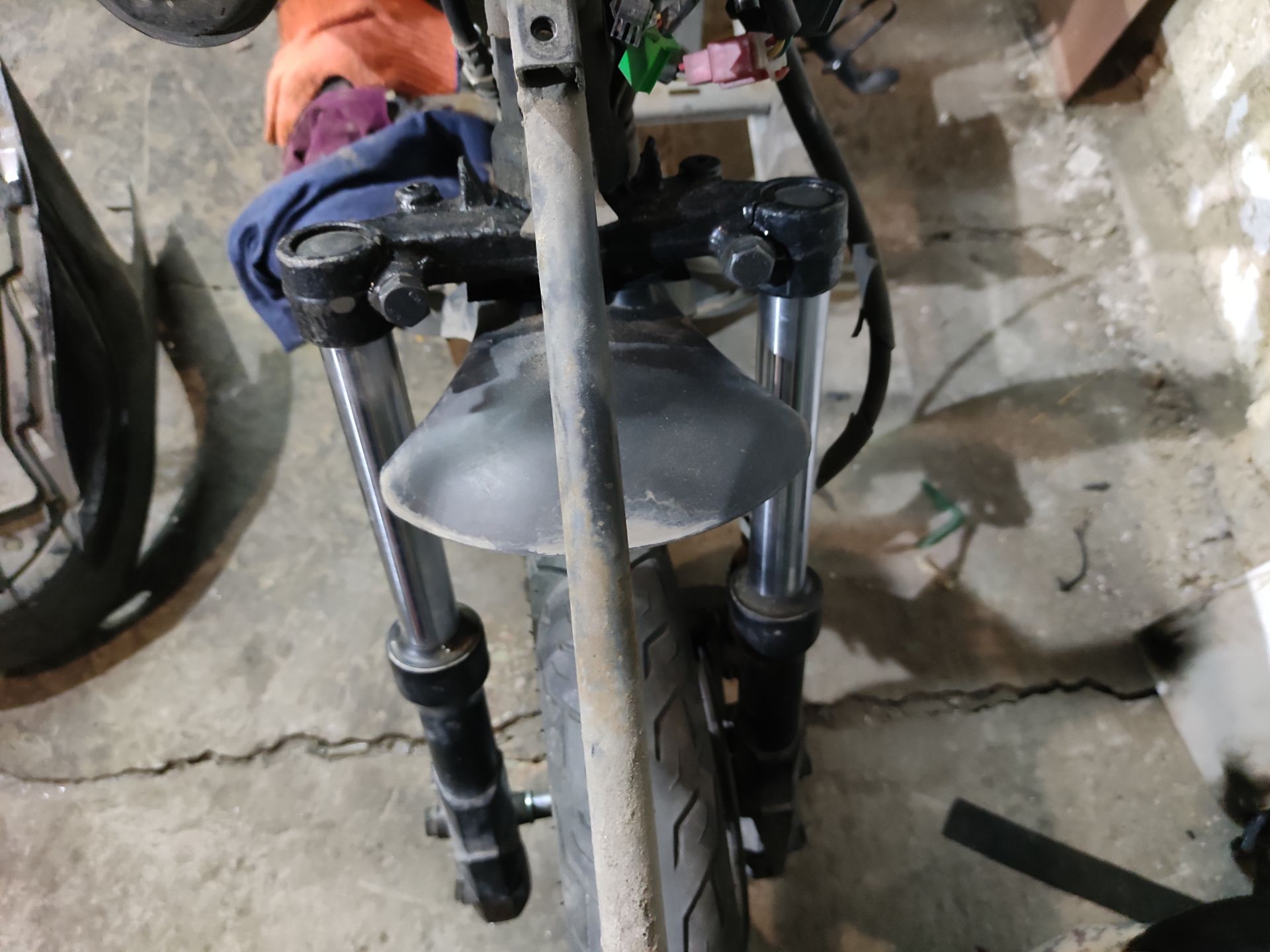

Замену нашел от viper race, но по оси траверсы не все размеры совпадают. Заказал к траверсе комплект опорных подшипников. По идеи должно всё собраться хорошо. Где не совпадения? .... Не совпадают только диаметры оси d 28mm-d 25mm и посадочное под подшипник d 30mm-27mm. Если подшипники не станут в стакан рамы, тогда точить переходную втулку на родные подшипники.
Альтернативой родной траверсе действительно нашло применение траверсы от скутера viper race с переделками. В нижний опорный подшипник была изготовлена переходная втулка под диаметр вала траверсы race с 30на 27мм. Доработаны ограничители поворота руля и пропилы зажимов перьев вилки( на race перья 31мм родные 30). Думаю кому-то пригодиться информация из владельцев AIMA journey king.
IMG_20201130_204130.jpg [ 314.04 КБ | Переглядів: 12741 ]
16079739278113554187097221416112.jpg [ 234.76 КБ | Переглядів: 12741 ]

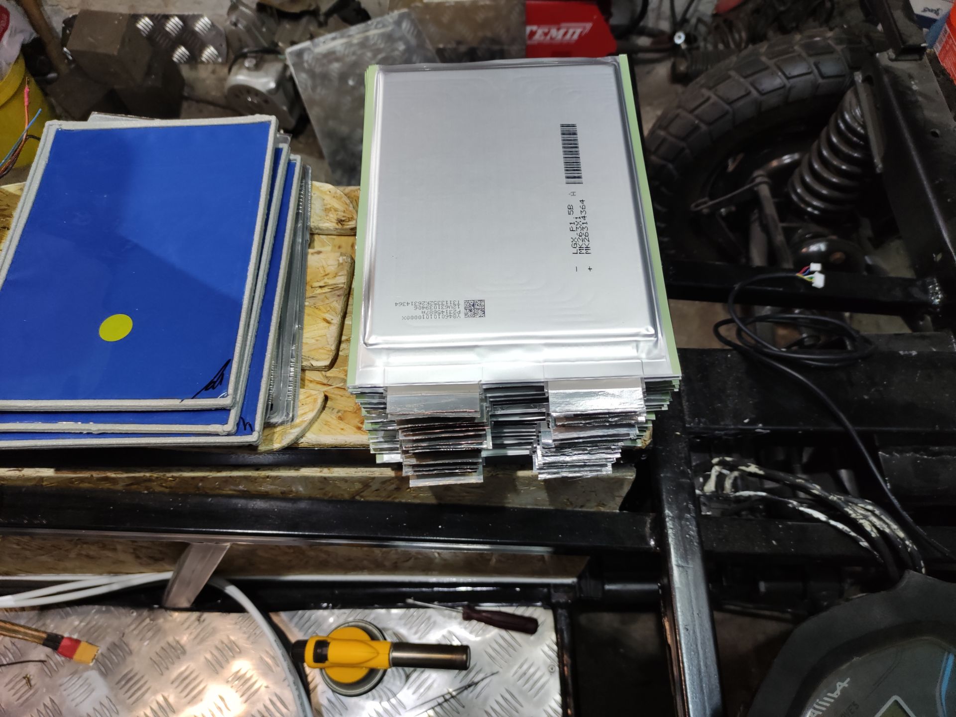

Приехали ещё подарки для скутера + 21 минимонстрик к АКБ и смарт бмс от Ярослава с экранчиком почти в размер с штатным. Работы много, а времени мало.....хоть работу бросай :) .
16079745971027184484778341515238.jpg [ 259.77 КБ | Переглядів: 12739 ]
160797464624325798206711867907.jpg [ 288.28 КБ | Переглядів: 12739 ]

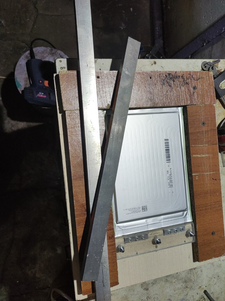

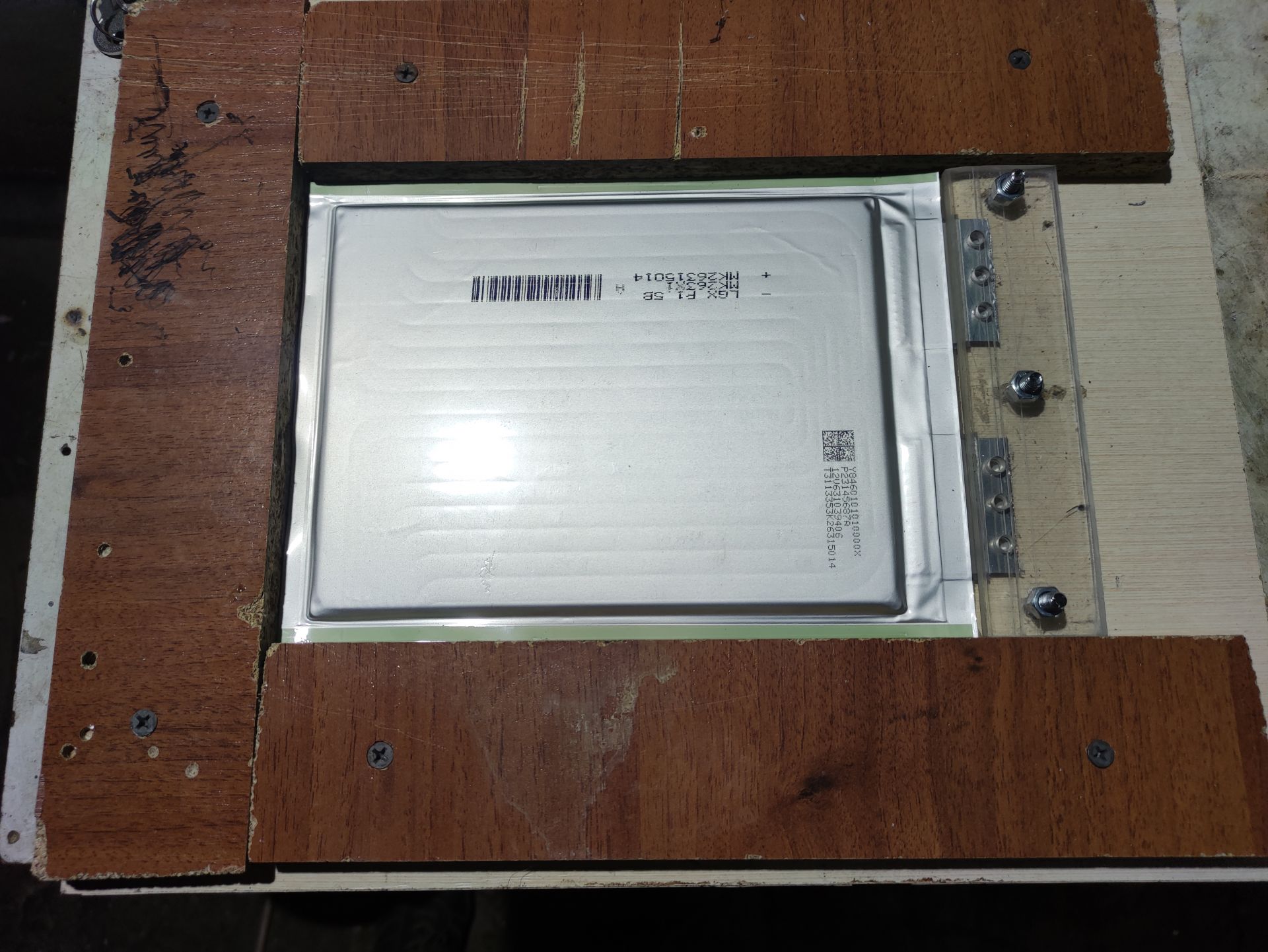

Сверление отверстий в контактах используя кондуктор. Сделал заготовки из алюминия для будущих перемычек соединения пакетов.
IMG_20201217_211037.jpg [ 362.03 КБ | Переглядів: 12689 ]
IMG_20201217_211145.jpg [ 132.33 КБ | Переглядів: 12689 ]

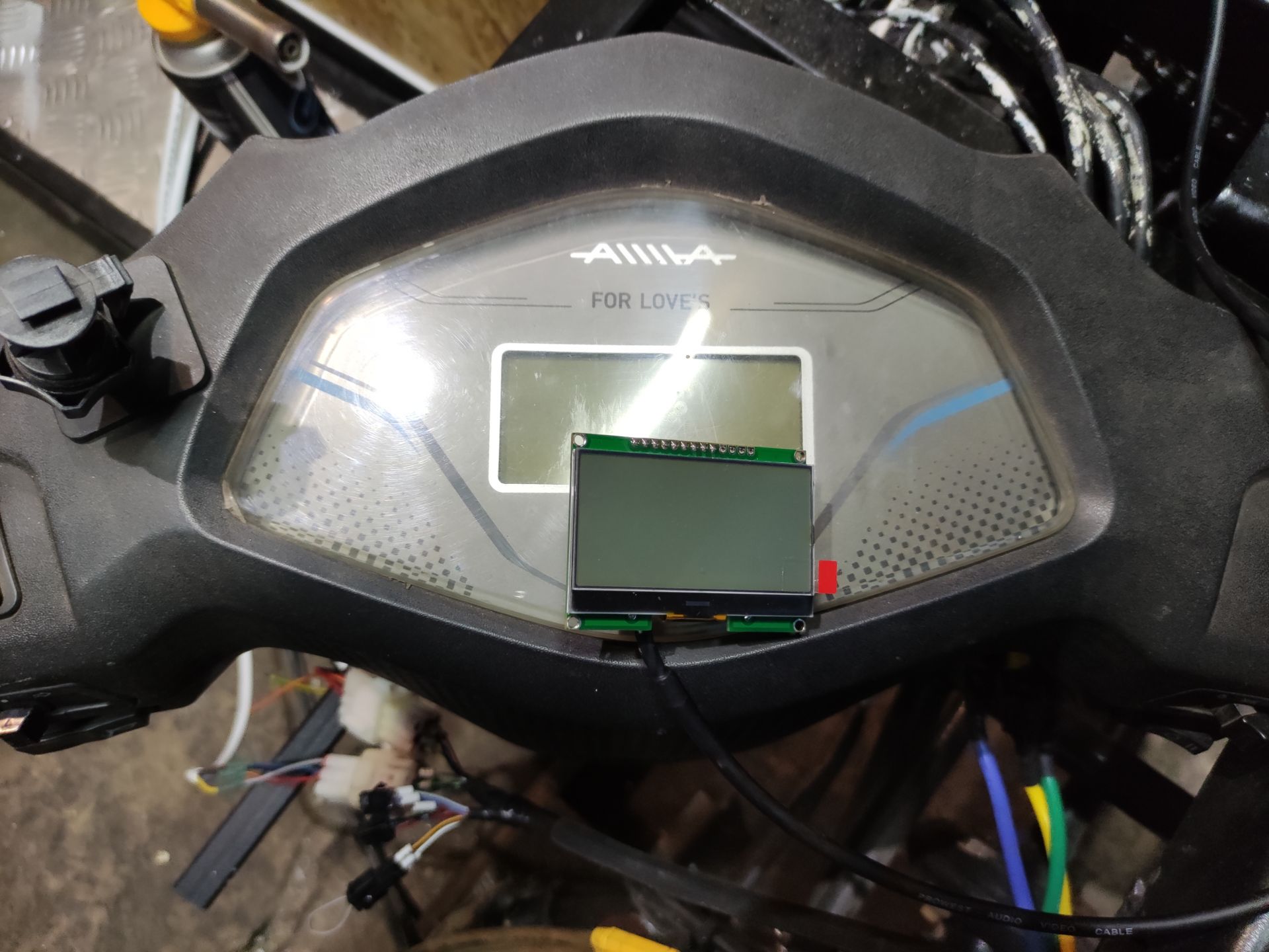

Продвижение с сборкой. {O_0} АКБ почти собрано и установлен дисплей от бмс в штатное место.
IMG_20210201_222537.jpg [ 405.06 КБ | Переглядів: 12396 ]
IMG_20210102_180146.jpg [ 229.67 КБ | Переглядів: 12396 ]

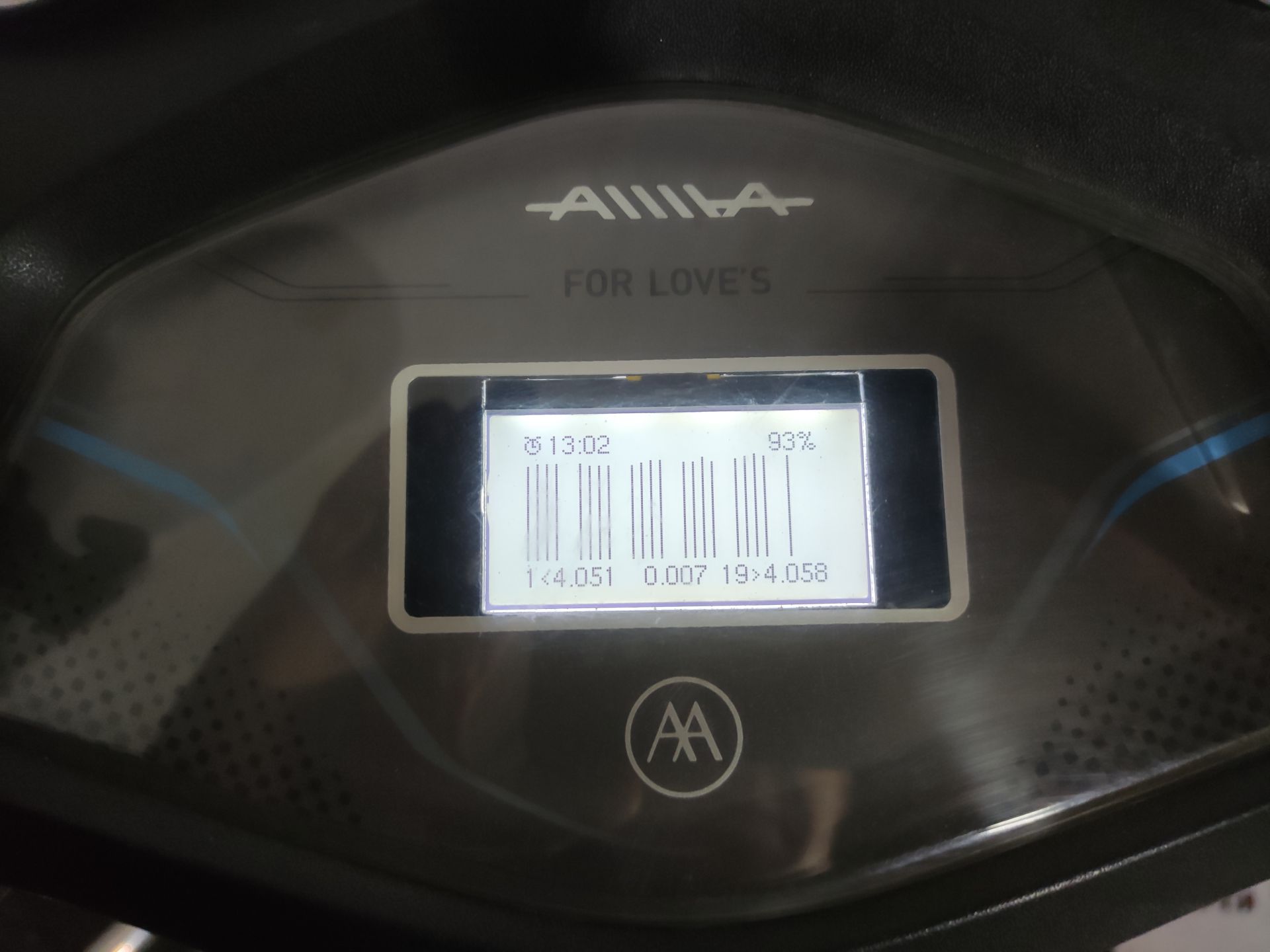

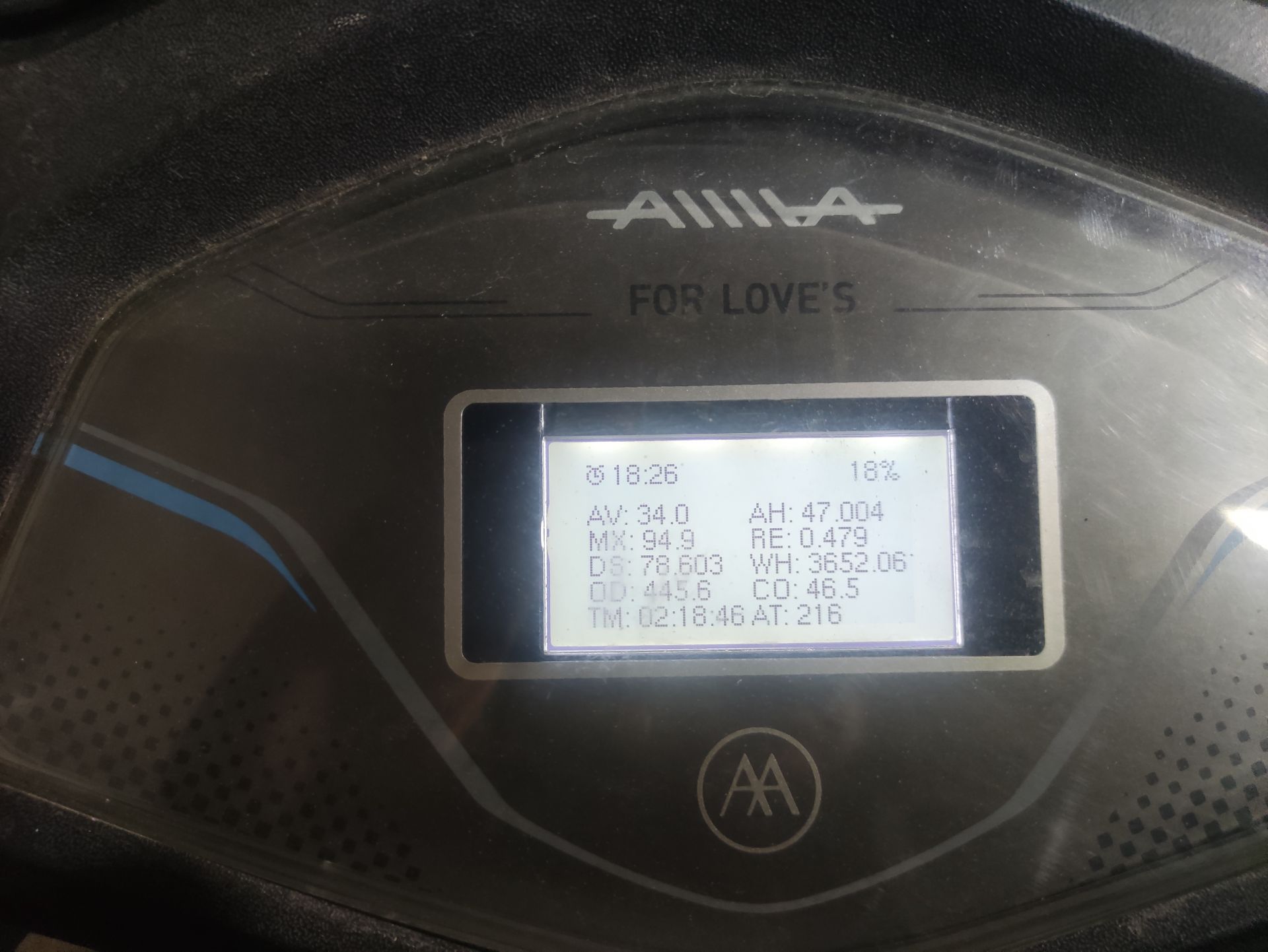

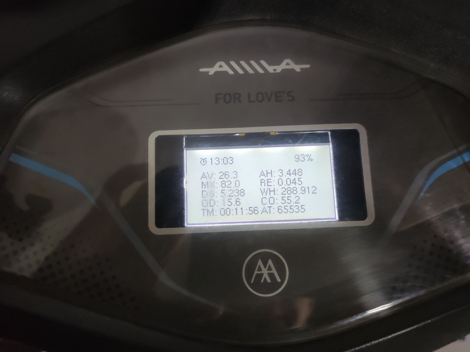

Сегодня открыл сезон с обновленным АКБ и бмс. {O_0}
16145101423268889132866573450948.jpg [ 192.28 КБ | Переглядів: 12244 ]
16145101760291033009225195911517.jpg [ 156.07 КБ | Переглядів: 12244 ]
16145102204423872179283020097564.jpg [ 156.88 КБ | Переглядів: 12244 ]
