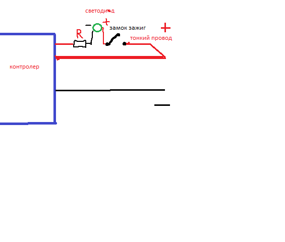

какой резистор нужно поставить перед светодиодом "замка зажигания", чтобьі вьідержал бортовую сеть 36В?
20 тис.на педалях + 30 тис на електро
#81780Повідомлення 13 трав 2019, 12:43
Звідки: Херсон, Украина
`4,7...5,6ком, 0,5Вт последовательно со светодиодом.
замок заж.png [ 8.09 КБ | Переглядів: 13871 ]
анрі13 писав(ла):
С резистором разобрались, но когда дело пришло к подключению понял, что "торможу". :? Набросал схемку- кто-то поможет правильно все разместить на схеме?
#82002Повідомлення 15 трав 2019, 22:49
Неправильно,после замка прямой провод на контроллер, а светодиод, (я так понял для индикации включения,)нужно подсоединить после замка через сопротивление на минус питания.
