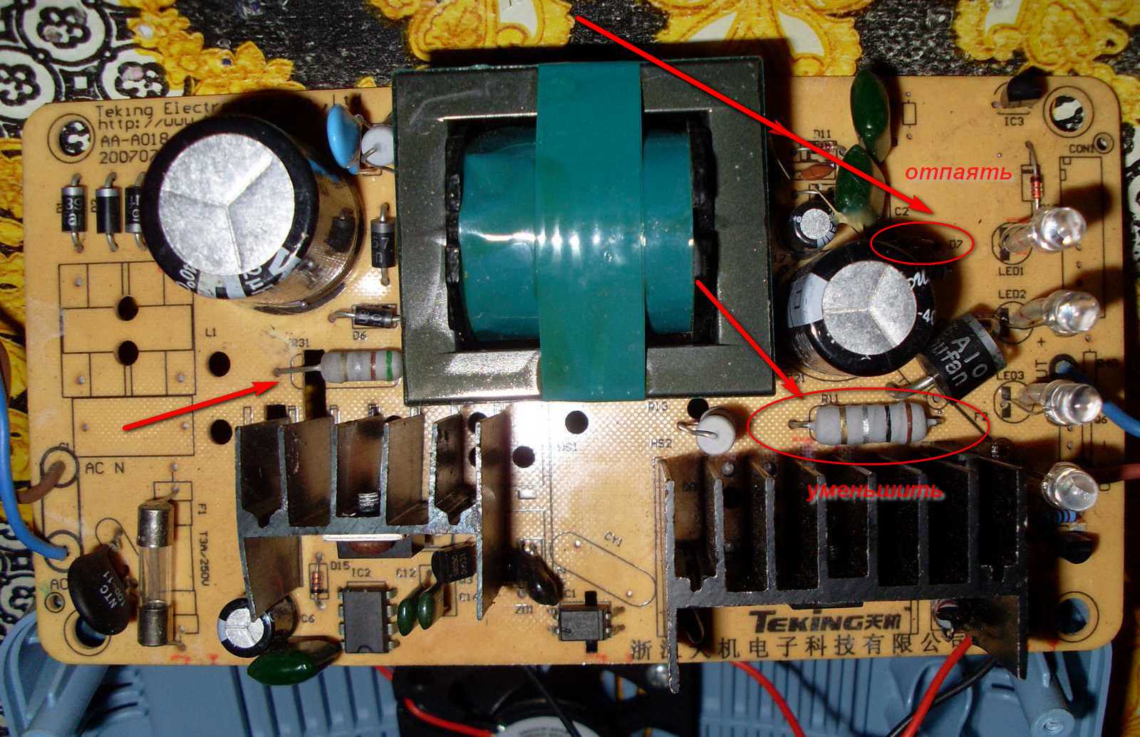

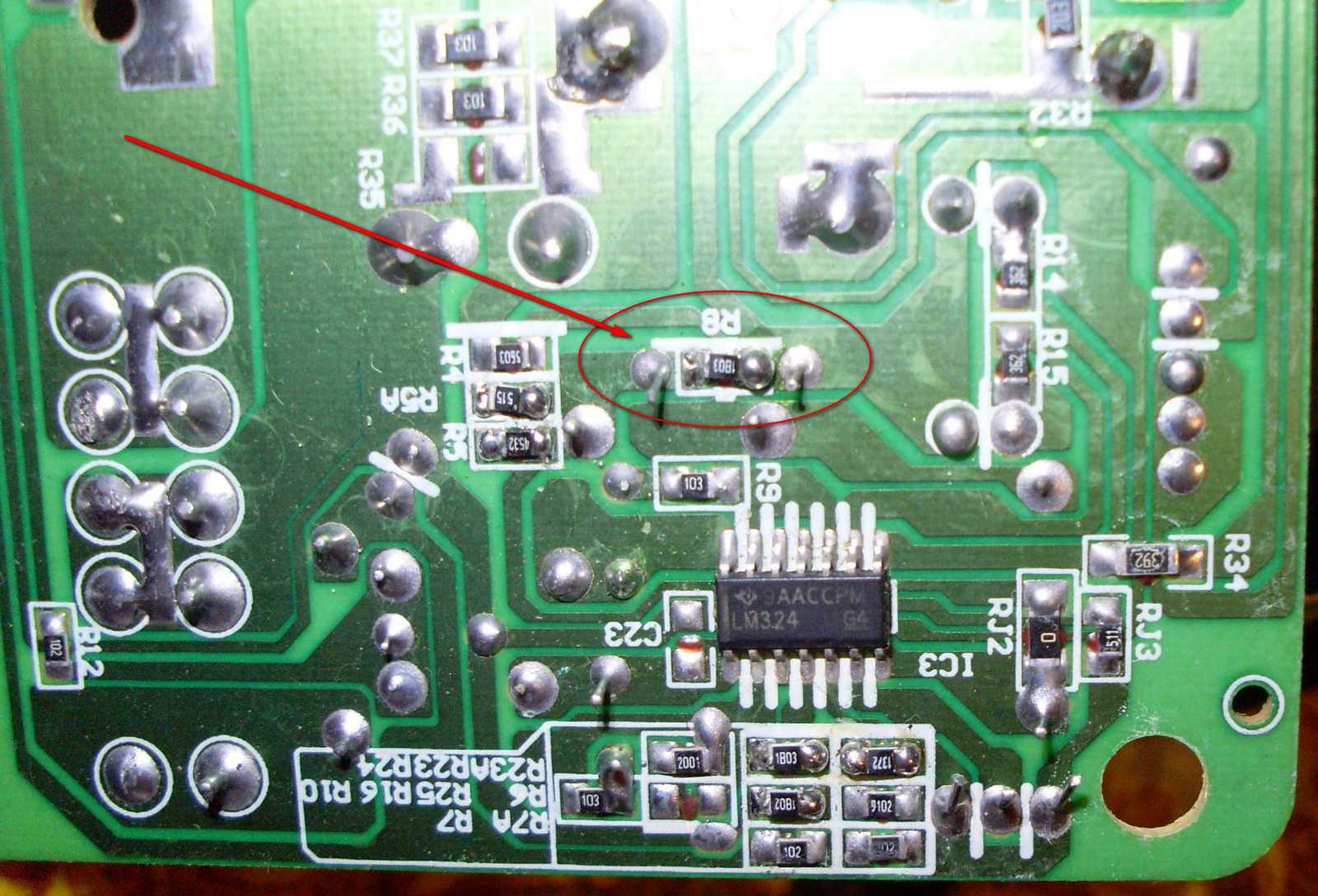

leocom51 писав(ла):
yuri писав(ла):
Как ток увеличить я ж написал, можно параллельно подпаяться к мощному сопротивлению, если 0.1Ом подпаять, то ток увеличится вдвое. А напряжение увеличивается сопротивлением R8 путем его уменьшения (1.8кОм), можно тоже паять параллельно (например 18к подпаять для начала). Зарядка заточена на 58В (14,5*4=58В), по окончании зарядки напряжение падает до 54В при выключении вентилятора, вот для этого и надо отключать диод, чтобы напряжение не падало, для лития такой фокус не нужен. Змей расписывал переделку этого ЗУ на ескутере, тему не помню. Короче, номинал сопрщтивлений уменьшаешь, параметры увеличиваются и наоборот.
Спасибо, на ескутере вчера весь вечер искал но пока только фрагменты, хотя уже почти все понял, только какой диод отпаять?
Добрался до работы, нашел фрагменты схемы, D7 надо отпаять, который идет к резистору R4 560К анодом, и к точке соединения R5 и R8 катодом. После отпайки диода сопротивление R8 нужно увеличить примерно на 200 Ом и мерять получившееся напряжение при отключенной батарейке (54В для 13 лионок), можно прямо на конденсаторе мощном на выходе. Если диод не отпаивать и ничего не менять с R8, будет гнать до 58В.

В общем суммирую советы по переделке зарядки Teking, что шла с "Электровским" 500ватным набором -
"как из электровской зарядки 60v2A сделать 3А или 2,5А? )
Ответ : За ток отвечяют в ней R31 по первичке ( его не трогать !! ) и R11 по низкой стороне его уменьшать добиваясь нужного тока , но при слишком малом сопротивлении вентилятор не будет выключаться и САМОЕ главное переходить в режим удержания заряда будет при большем токе . Также следить за нагревом радиаторов, диодов и трансформатора, не перегрей.
P.S. моя зарядка на токе 3А работает отлично.
А у меня на той зарядке диоды выпрямительные на выходе FR305 стоят 2шт и без радиатора, их надо менять и радиатор ставить если на 3 ампера переходить?
Ответ: Да
Там стоит TL431 в стабилитронном включении там ничего не поменяешь, там нужно отсоединить диодик, ток зарядки увеличивается в 1.5 раза уменьшением мощного сопротивления (0.1 Ом) в 1.5 раза. Напряжение увеличивается сопротивлением R8 путем его уменьшения (1.8кОм), можно тоже паять параллельно (например 18к подпаять для начала). Зарядка заточена на 58В (14,5*4=58В), по окончании зарядки напряжение падает до 54В при выключении вентилятора, вот для этого и надо отключать диод, чтобы напряжение не падало, для лития такой фокус не нужен.

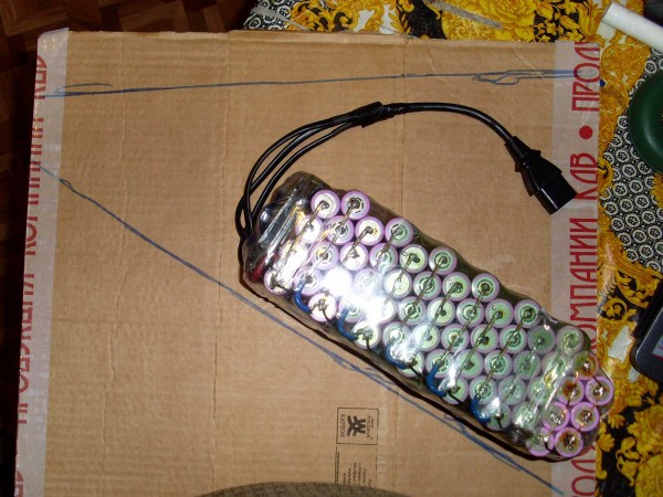

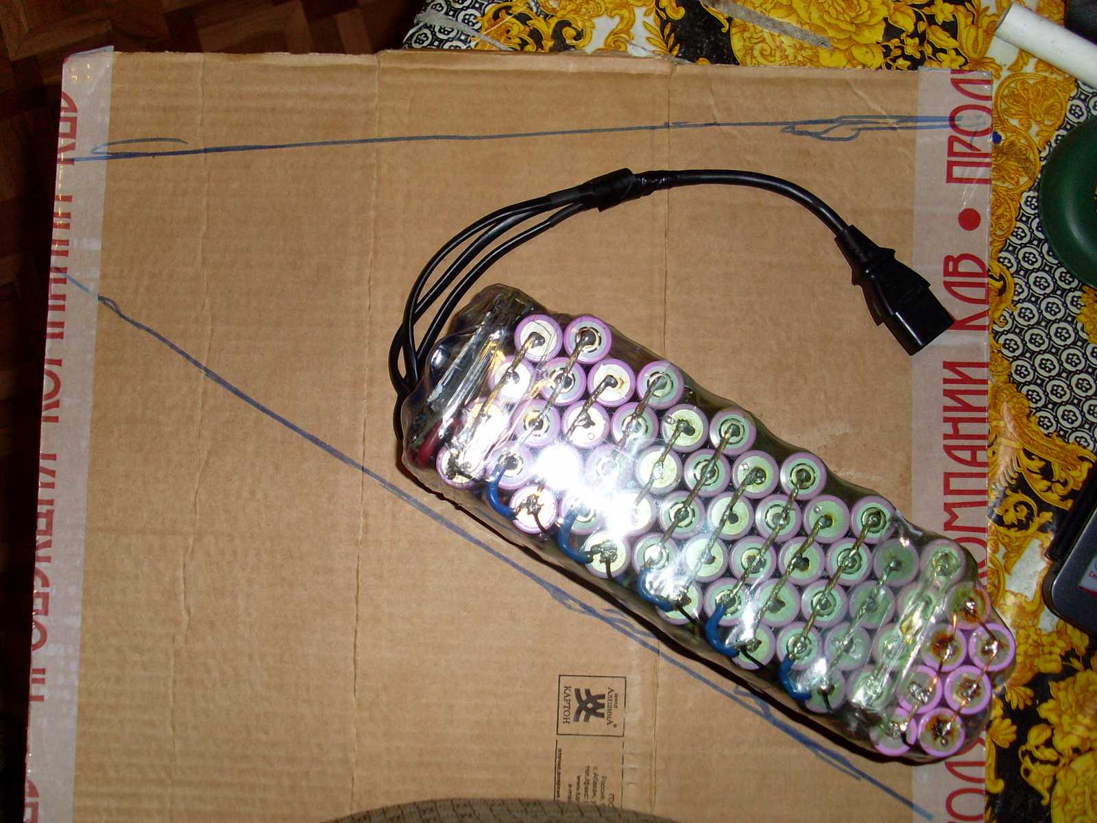

Прикидывал как аккумулятор ставить в треугольник рамы, обвел на картонке, для наглядности.

leocom51 писав(ла):
не понял с количеством ячеек, в 13 ряду насчитал 7 шт.
 Заголовок повідомлення: Re: Мой бюджетный ЭлектроСипед
#21073Повідомлення 28 квіт 2016, 07:44
Звідки: Харьков-Купянск
Дякував (ла) 11 Подякували 13
BATISKAF писав(ла):
leocom51 писав(ла):
Да так парень собирал её (батарею), было сначала 12s из новых банок, потом добавил 13-й ряд из б/у нотбучных, чтоб ёмкость примерно совпадала поставил 7шт.

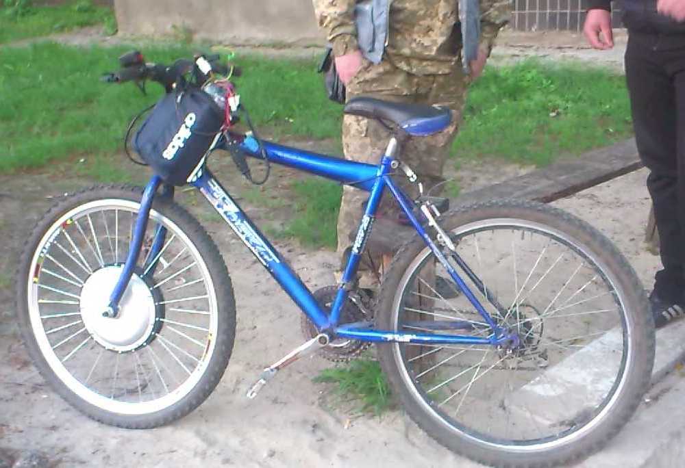

Вчера был пробный выезд на велике. Сам проехал 4км, потом 1км сосед, максималка была 27км\ч, мерял навигатором. Но потом вывалилось колесо из вилки, хорошо хоть при трогании, намотало провод. Теперь колесо не крутится, дергается как перепутаны фазы. Сделал картонку образец соседу, для вырезания усилителя дропаута.
В общем пробный выезд удачный. :D
