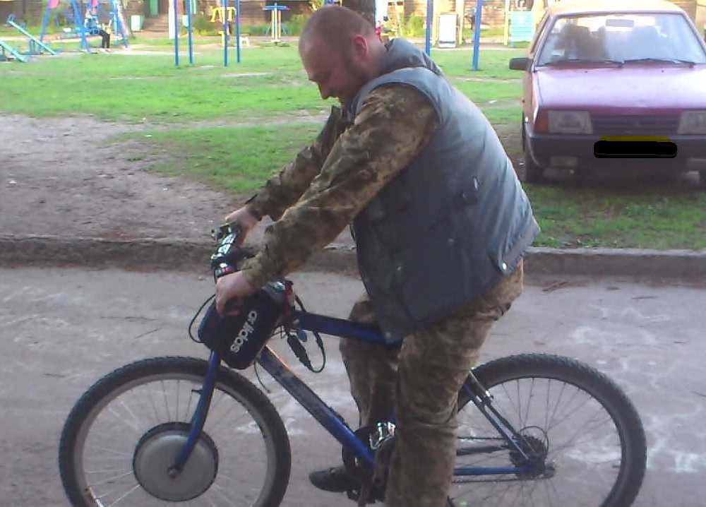

Вчера был пробный выезд на велике. Сам проехал 4км, потом 1км сосед, максималка была 27км\ч, мерял навигатором. Но потом вывалилось колесо из вилки, хорошо хоть при трогании, намотало провод. Теперь колесо не крутится, дергается как перепутаны фазы. Сделал картонку образец соседу, для вырезания усилителя дропаута.
В общем пробный выезд удачный. :D
test1.jpg [ 65.42 КБ | Переглядів: 7172 ]
test2.jpg [ 52.48 КБ | Переглядів: 7172 ]

Ну это нормально. Сам начинал с переднего МК, вывалилось через пару км. Советую проверить датчики холла, у меня тогда один сгорел, второй сам оторвался.
