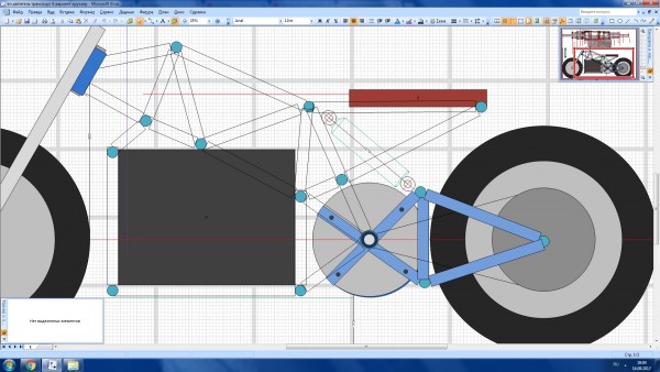

Размещение мотора на оси маятника меня тоже поначалу смущало. На картинке Вам все станет понятно.
В теории ось мотора идеально было бы разместить между креплениями маятника но это очень сложная задача.
Романтический очерк оставлю без внимания.
Screenshot_20170916-032526.png [ 642.22 КБ | Переглядів: 11227 ]
#42343Повідомлення 16 вер 2017, 13:07
Звідки: Ternopil
Acinonyx писав(ла):
Якщо завтра усі компютери будуть продаватись із жорсткою дорогою комплектацією без можливості не одразу все міняти то прийде хана всій індустрії....
Десь у світі заплакала одна "яблучна" компанія :)
Платформа це добре, але під час її випробувань буде багато розбитих лобів. В прямому і переносному смислі. Уявіть собі, що на швидкості 150+ під час тормозіння у вас відриває рульовий стакан.
І не під мотор-колеса треба проектувати. бо їх надто потужних немає. А якщо є, то надто дорогі і важкі. Бо 3-5 квт це не мотоцикл, це прокачаний ровер :)
Невелике зміщення центру обертання маятника і мотора впливає не суттєво. Промоделюйте в САПРі і побачите. В мене якраз так і є, зміщення осей приблизно 3 см (точно не памятаю)

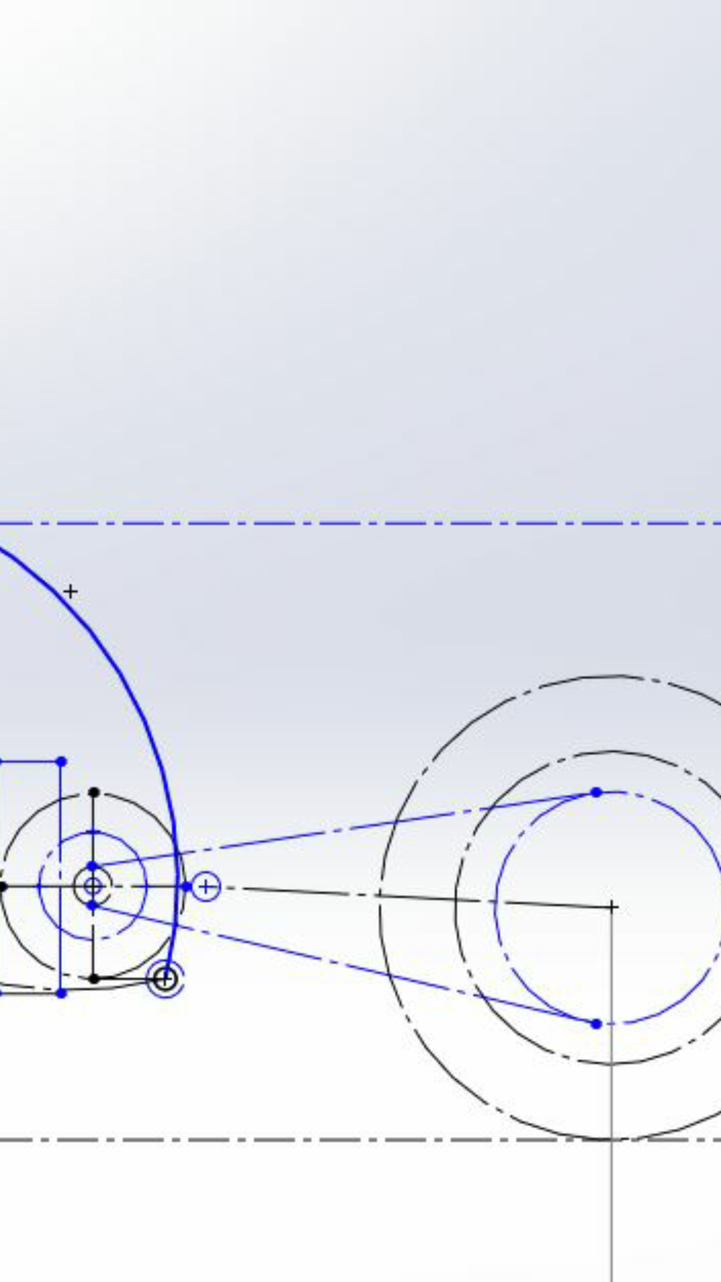

Тепер краще?))) O_o
djfkdjdfndfnv.jpg [ 713.47 КБ | Переглядів: 11201 ]

В теории да, на практике:
1) технически реализовать сложно;
2) ширина крепления маятника может не позволить установить мотор желаемой ширины;
3) Во время хода задней подвески вниз, амортизатор смачно бьёт по мотору.

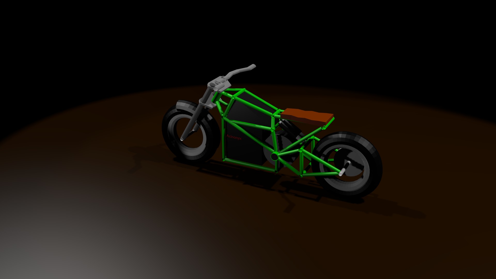

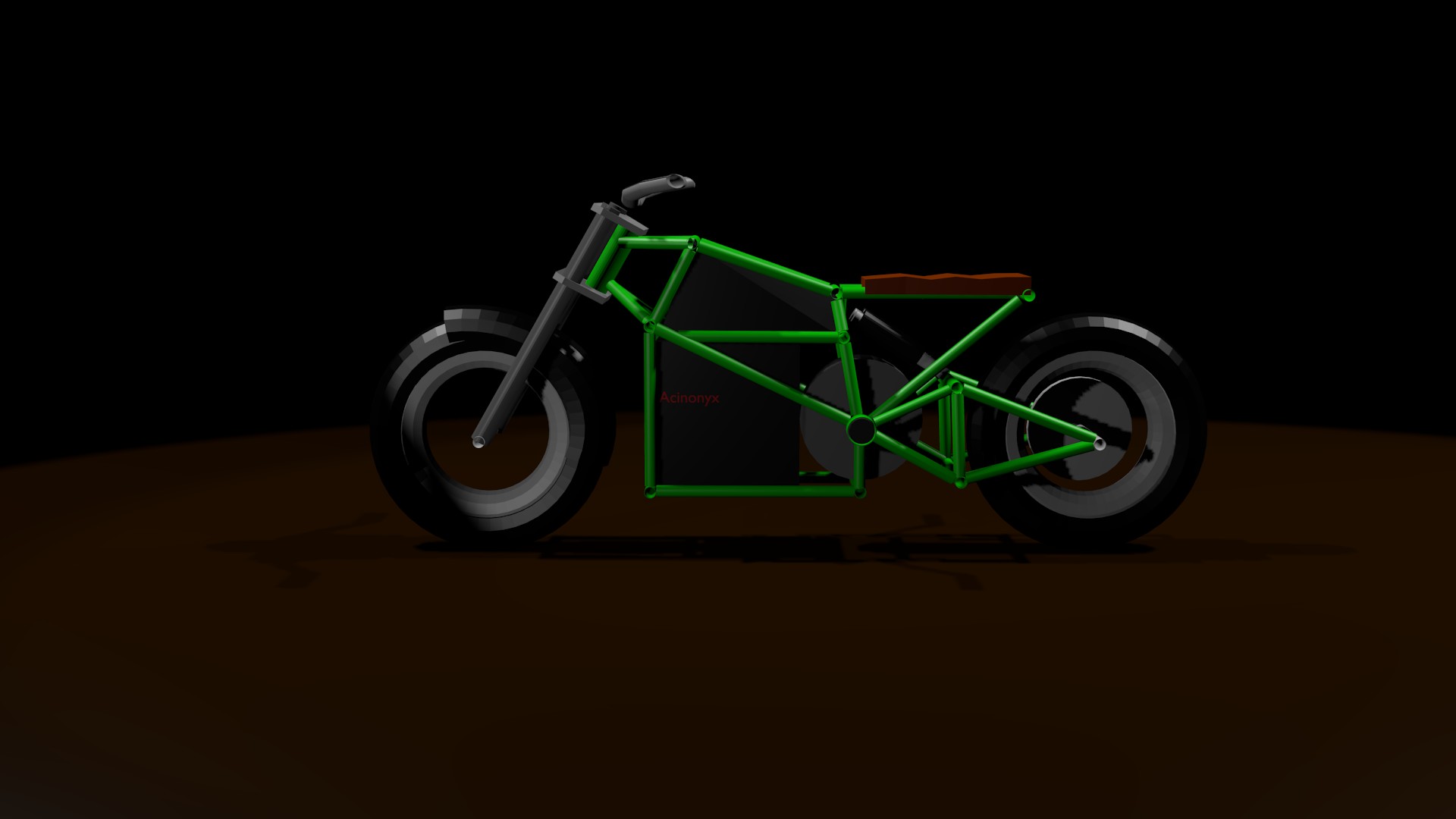

Вітаю формчан кому цікаво як я заморочуюсь) Отже переробив свій горе- проект і зараз починаются роботи по нарізці труби і зварюванню конструкції на прихватки. З часом поділюся а поки що попередня візуалізація проекту . Зараз було уже заказано акум для цього чуда і зарядне.https://evel.ua/catalog/akkumuljatori/a ... -smart-bt/ А от з мотором поки що не все визначено і відповідно із контролером та іншим .Тому поки що думаю над мотором який би протримався б 3 роки до випуску моторів Дуюнова і тягби конструкцію на швидкості 20-30-40 максимум. Все покаже кінцева вага конструкції .

АКБ не самий дешевий, в нього лише перевага що взимку можна заряджати. Чому обрали саме цей? Lu4 продає найкращі на мій погляд lipo пакети на 48Аг, з яких на приклад e-kross зробить АКБ, хоч на smart bms, хоч на звичайній. До того ж пакети lu4-a дуже дешеві.
Щодо мотора - рама вийде важка, якщо хочется трохи поганяти - то кромотор або його дешевий аналог у evel.ua
Чекати на Дуюнова - це як чекати у моря погоди. Дуже багато зроблено пафосної реклами, але досі не продається (або може я не знаю про це) - напевно є причини.
Як на мене я дивуюсь чому використовують МК як міддрайв? КПД нижче ніж у високообертових моторів, вага вище. Є лінійка непоганих моторів goldenmotor (якщо не перевантажувати у 3 рази), також мотори revolt (потребують охолодження, адже вони надто легкі) та ще Mars мотори можна купити у келлі.
Pozitiff щодо своєї рами теж спочатку писав що МК дуже багато різних є, можна поставити будь-який у якості мід-драйв на його раму, а через місяць виявляється що його рама йде з одним й тим самим мотором, у якого модифікована бокова кришка, що виключає використання інших моторів. Тобто немає той єдиної заявленої переваги.

Мені пакети та інші акуми нездаются найдійними тому вирішив поки що спробувати таке. Рама теоритично повинна бути 22.5 кг.У Позитива 15-16 було . Небачу трагедії при тому що тут може сісти двоє і це не велосипед а мотоцикол. Те що ви невірите Дуюнову це ваше діло....час покаже і якщо невийде то куплю щось 5-10 кіловатне. Болванка на зображеннях у якості мотора має 33 сантиметри в діаметрі. Рама шириною в 30 сантиметрів. Втулити можна багато чого і марси і голдени які коштують наче з голда...хоча так іноді погано складають що люди плюются. А поки що вмре перший акум..втянусь в тему...І надіюсь вам вистачає розуму бачити відмінність кострукції позитива і моєї.У мене необмеженно як у нього тільки вухами ..Я незнаю чому він тільки з одним мотором тепер продає і нецікавлюсь але він мене частково надихнув останім проектом.

Щодо АКБ - для цього АКБ 50-60А струм розряду - це не так багато, якщо возити 200+ кг ваги (дві людини + байк) Для тесту рами підійде, але думаю люди захочуть більше потужності. Це ж все-таки мотоцикл, а не скутер, ІМХО.

Если планируете со временем ставить мотор-колесо от Дуюнова, то я бы посоветовал поставить пока асинхронный мотор , перемотанный на "Славянку". Во первых сразу купите подходящий контроллер, во вторых поставите новый моторчик, который потом нормально продадите или ещё где то используете. По поводу характеристик доступных моторов можете с Вячеславом М посоветоваться , а потом и заказать у него перемотку.
