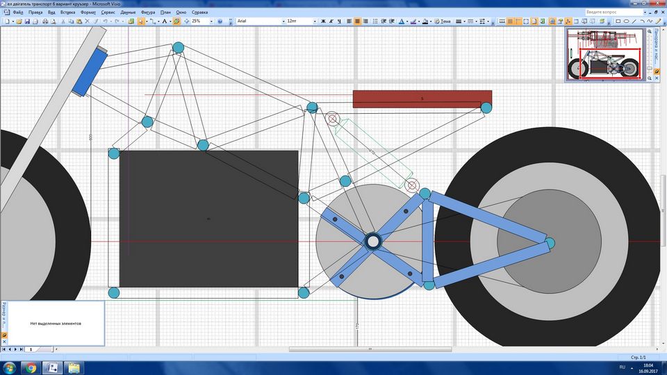

Понял, спасибо.
1) 1 метр вашей трубы весит 1.5072 кг, это выводит Вас приблизительно на 23 кг массы рамы.
2) Укосные трубы можно брать дюймовые с толщиной стенки в 1-1.5 мм. На прочность (не жесткость) их размер влияет второстепенно.
3) трейл в 3 дюйма по вашей геометрии выглядит неправдоподобно. В прямоугольном треугольнике длина малого катета напротив 30 градусного угла равен половине гипотенузы. Радиус переднего колеса обычного мотоцикла около 300мм. Итого около 150мм (грубо). А это очень много. Перепроверте как его посчитали Вы.
4) просадка обоих подвесок под весом мотоциклиста около 1/3 от хода подвесок почти всегда и это надо учитывать.
5) у диавела КБ менее 1600 мм.
В целом, не сочтите за грубость, проект сыроват. Мот будет не управляем в городе. Не набирайте пожалуйста шишек на собственном лбу, читайте и сравнивайте с тем что есть на рынке (по характеристикам, углам, размерам и массе).

Смотрите и анализируйте. Но Вы пришли на форум и тем что мы знаем мы с радостью поделимся. Мы же тоже читаем и сравниваем а потому задавая конкретные вопросы вы можете получить ответы быстрее.
Например, по трубам я Вам уже написал. Трейл пересчитайте и держите в пределах 3-4 дюймов. Наклон вилки сейчас у вас не для города, предлагаю менять до 26-28 градусов. Надо выбрать вилку бу или новую и учесть вылет перьев в расчётах трейла и колесной базы.
Базу предлагаю сократить до 1550мм все равно будет плюс минус гулять. А сократите, и появятся проблемы с размещением батарей.
Обязательно мотор размещать на одной оси с креплением маятника, при чем с учётом веса мотоциклиста и соответственно просадкой задней подвески где-то на 40мм. Теперь надо учесть просадку передней подвески на те же 40мм иначе по факту угол наклона вилки поменяется. Это заодно ограничит варианты вилок.
Я в свое время очень много времени потратил на рисование рамы и все равно пришлось все перерисовать. Я для себя пришёл к выводу что раму надо рисовать в последнюю очередь - вокруг компонентов.
Поэтому, если бы я сейчас начинал заново то первым делом определился с а) динамическими хар-ми и б) бюджетом на компоненты. В) подобрал компоненты и записал их размеры. Б) тупо в солиде нарисовал компоненты и их разместил в пространстве под формат мотоцикла. Г) обрисовал их рамой с учётом сравнения с тем что творят нормальные производители. Д) подгонка всего в правильную геометрию мота- наклон вилки, трейл, колесная база и тд. Е) профит!
Как видите тонкостей масса! Я плавно намекаю что вы не совсем с того начинаете. Есть риск все долго переделывать. У меня так же появилось впечатление что вы не до конца понимаете сложность и дороговизну сварки рамы на стапеле у хорошего мастера. Переделки по вашему плану могут стоять как новая рама. Семь раз отмерь, один раз отрежь...

Чудові поради . Я нерозумію фізику того що мотор треба впихувати валом у кріплення маятнику, і тільки так. Вцілому згоден але що робити якщо потрібна універсальна рама для створення електромотоцикла за ті кошти що є в наявності а не купувати уже готовий продукт .Щоб людина змогла не пристосовувати уже наявні рами мотоциклів вивертаючи мозок і отримуючи часто мягко кажучи не естетичну візуально річ. Рами для електровелосипедів уперлись зараз у можливість складати мотоцикл тільки ендуро. Рами для велосипедів зробили революцію і свідомість людей при думці зробити щось кайфове і круте із велисипеда малює образи електробайка. Почалась істерія мірятись потужністю створених електрокарів а починалось із білого зомбі та інших проектів ентузіастів. Універсальна моторама так само може прискорити і забеспечити новим поколінням безболісно відпустити минуле і залишити бензинову техніку для продажу колись колекціонерам.Тим більше Мотоциклістам що незможуть жити без бензинових моторів треба скуповувати стільки щоб на своє життя хватило, і їхати в країну до якої прийняття закону про заборону бензинового траспорту неприйде ніколи. Ну і скважину із заводом що буде виробляти гидоту. Зрозуміло що універсальну раму під всі компоненти не зробити а буде рекомендований перелік компонентів .А покищо ніякі електромотоцикли які б вони не були за технічними характеристиками нічогісінько не змінять поки неприйде універсальна платформа. Є ще біда із регістрацією...ну і що?....рама нехай сертифікована буде із номером для регістрації і все.

Размещение мотора на оси маятника меня тоже поначалу смущало. На картинке Вам все станет понятно.
В теории ось мотора идеально было бы разместить между креплениями маятника но это очень сложная задача.
Романтический очерк оставлю без внимания.
Screenshot_20170916-032526.png [ 642.22 КБ | Переглядів: 11193 ]

В теории да, на практике:
1) технически реализовать сложно;
2) ширина крепления маятника может не позволить установить мотор желаемой ширины;
3) Во время хода задней подвески вниз, амортизатор смачно бьёт по мотору.

А я так розбігся))) Але зауваження надихнули ще раз усе переграти .Це дійсно складний танець де кінцевий дизайн має бути негіршим ніж конструктивні рішення але я спробую покращити обидва аспекти. Тож з часом поділюся .
fdbvjnvdfn.jpg [ 141.3 КБ | Переглядів: 11146 ]
