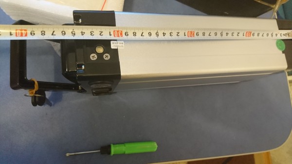

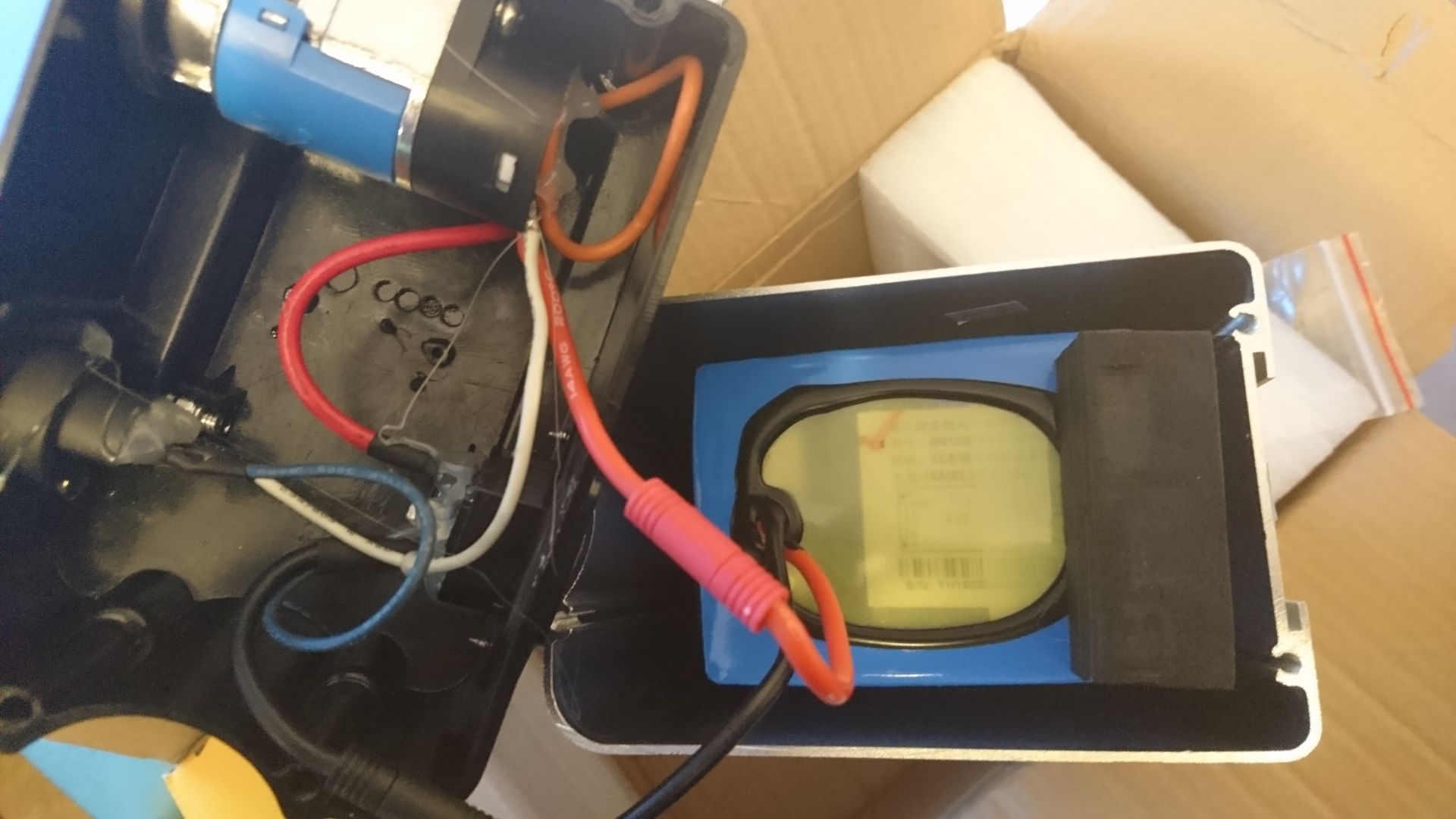

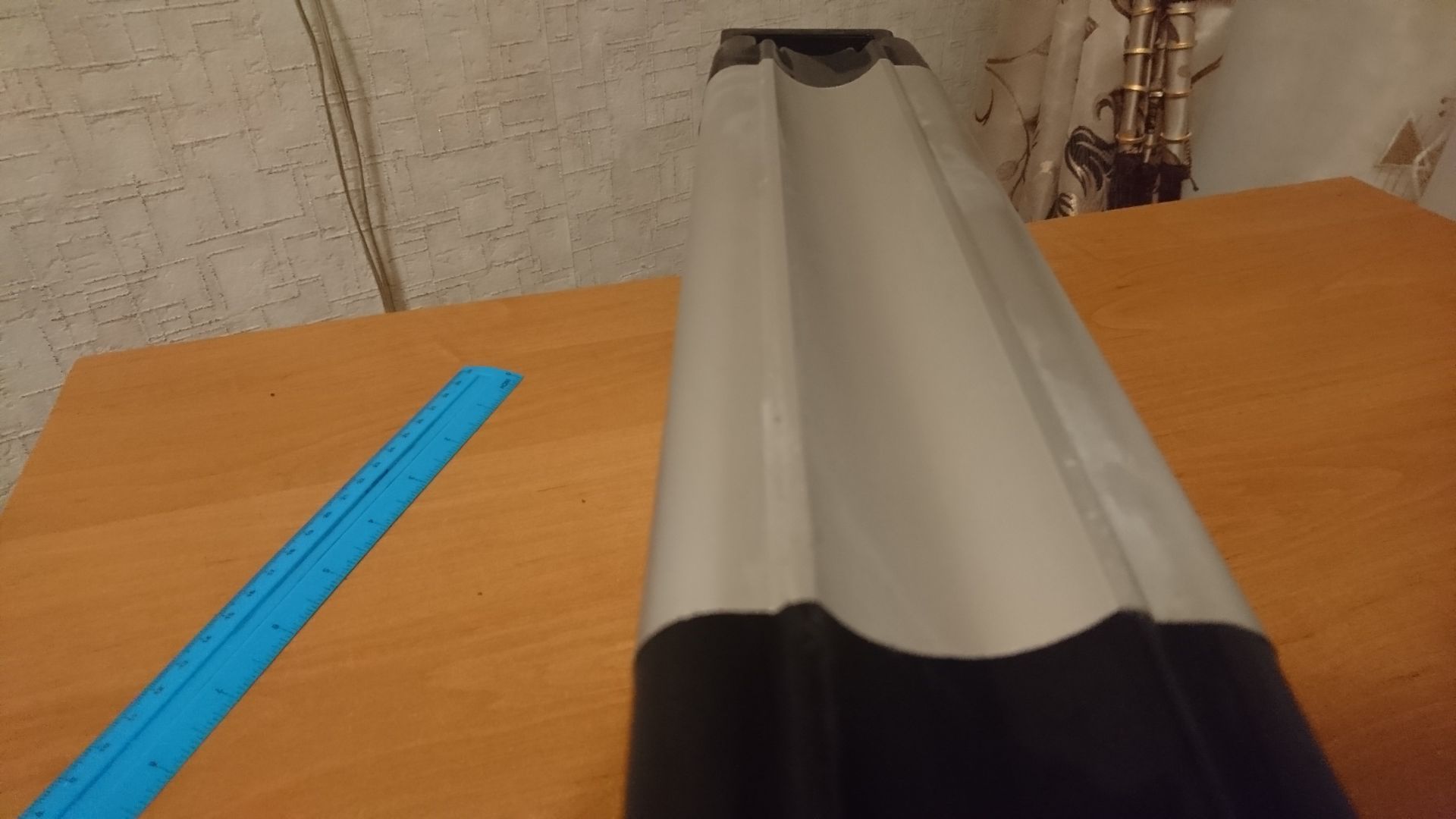

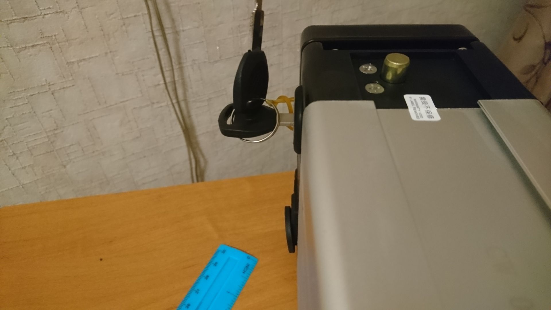

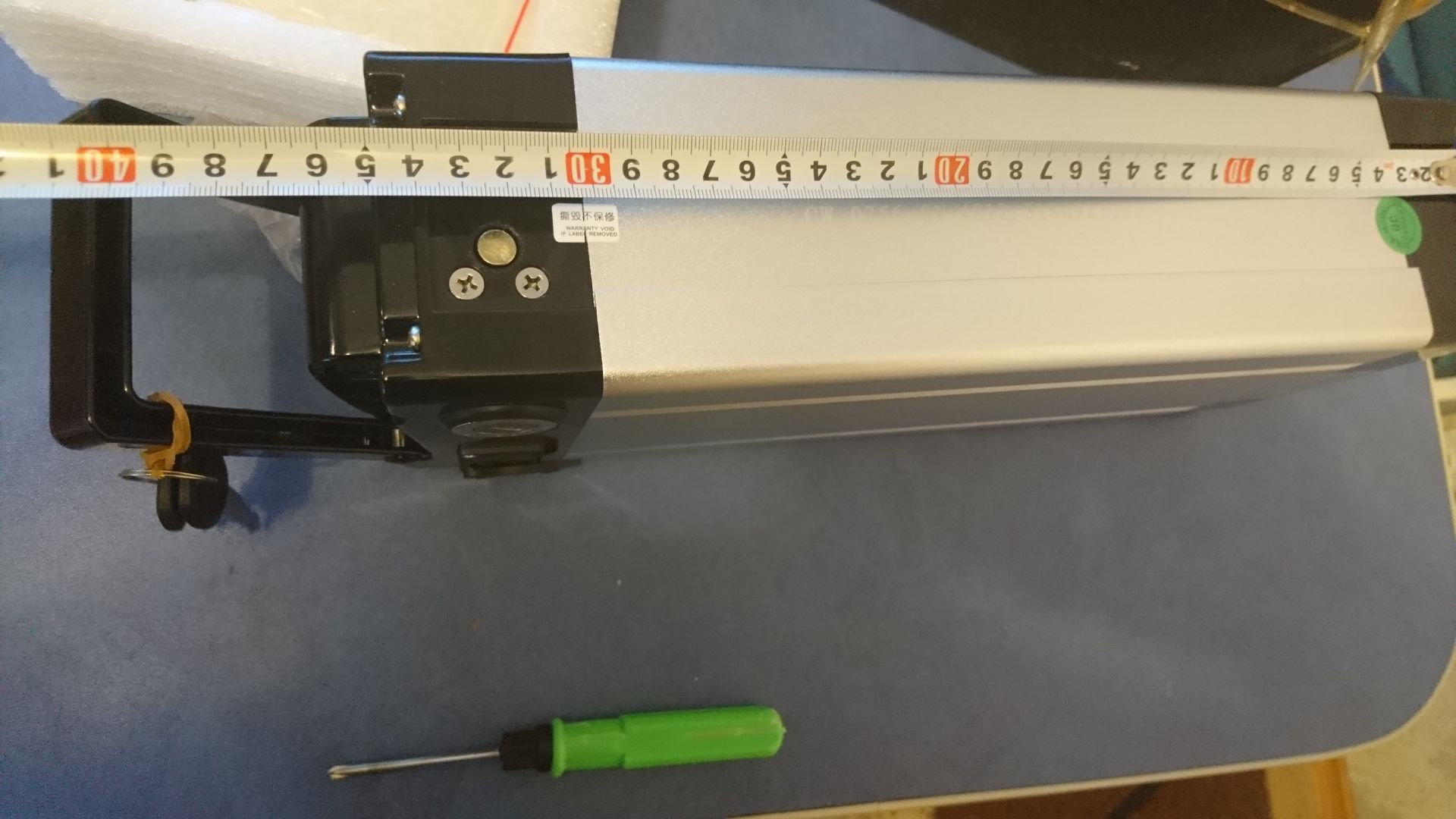

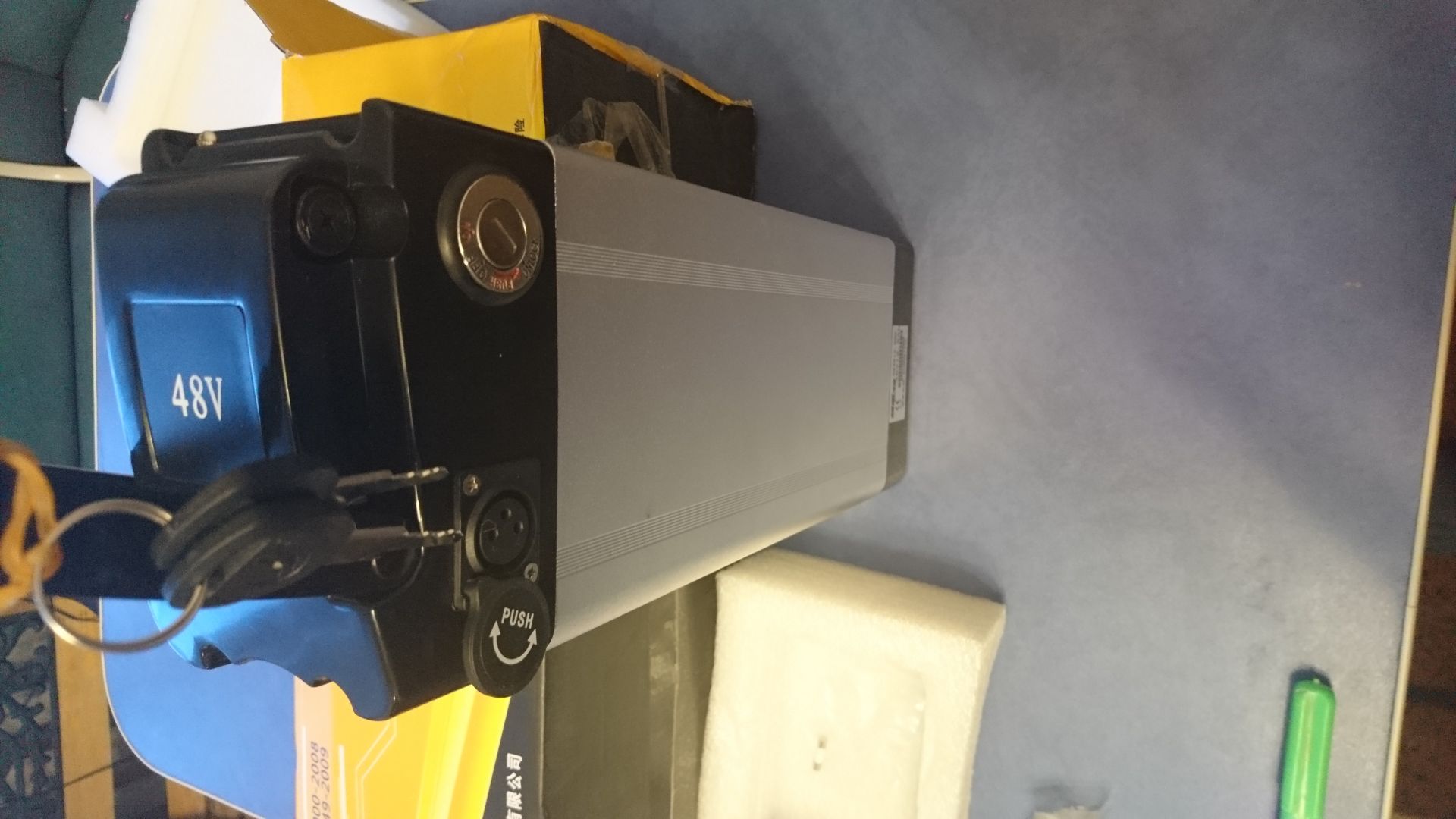

Могу предложить такой вариант батареи плюс зарядное, так как я понял что с первого раза Вам батарею будет собрать сложновато. См объявление на ОЛХ написав в поиске "тяговый аккумулятор" и выбрав цену от 5900 до 6000грн. Она новая ( 09 2018), со всеми защитами ,разъёмами, быстросъёмная и с механико- электрическим замком, во влагоударозащитном алюминиевом корпусе к ней имеется зарядное устройство. Да , кстати, батарея 13s 48В 12,5Ач 600Вт/ч. 4,4кг. Мотор- колесо можно и на 48В 350Вт взять
Сделаю скидку 5% от цены 5950 грн. Вряд ли Вы найдёте готовый вариант в корпусе такого качества по этой цене.
