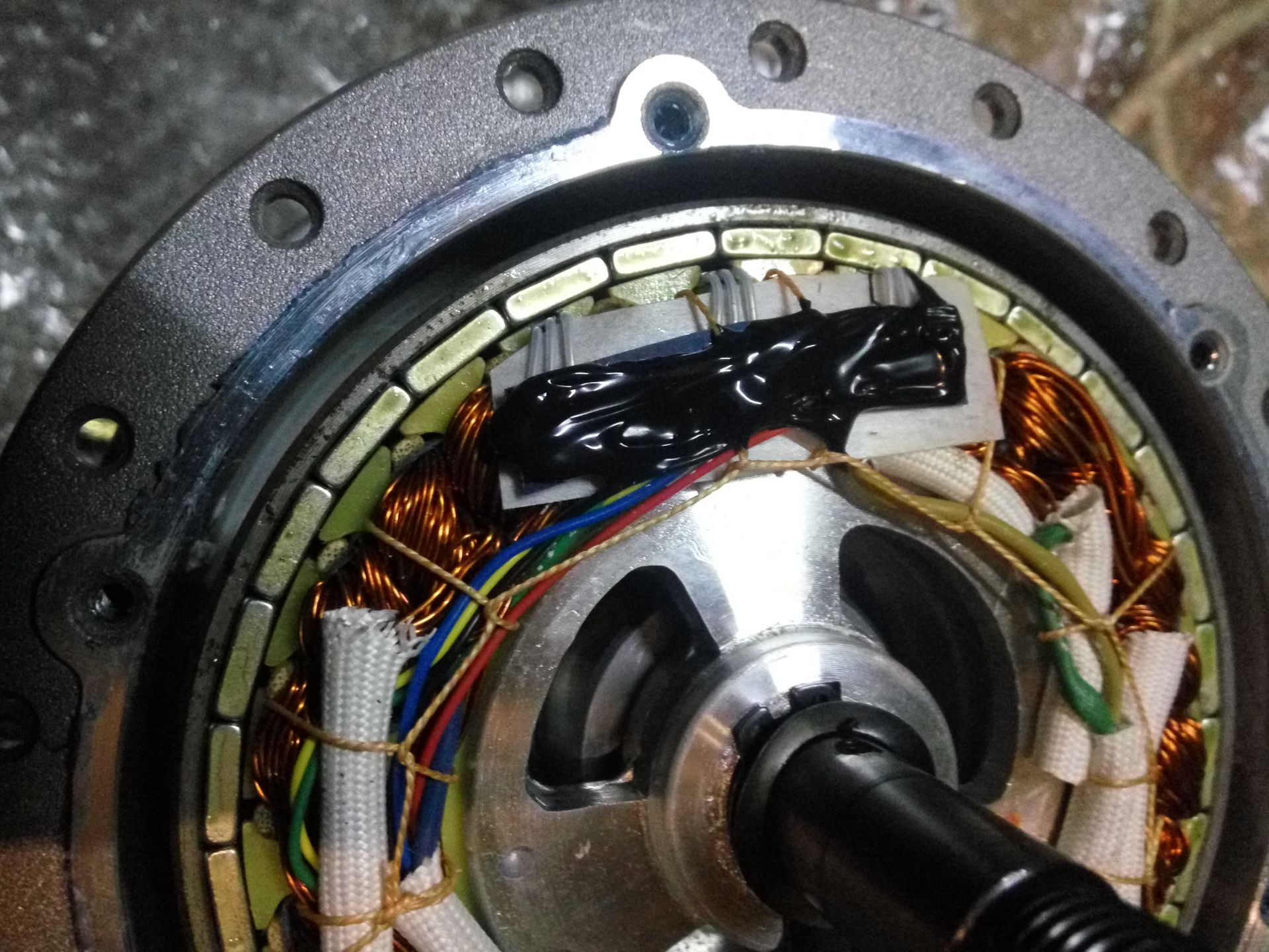

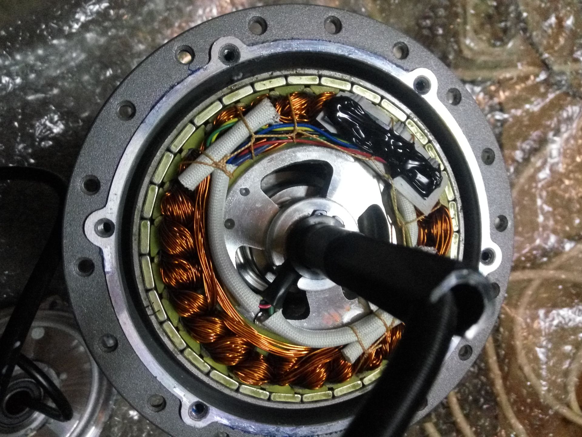

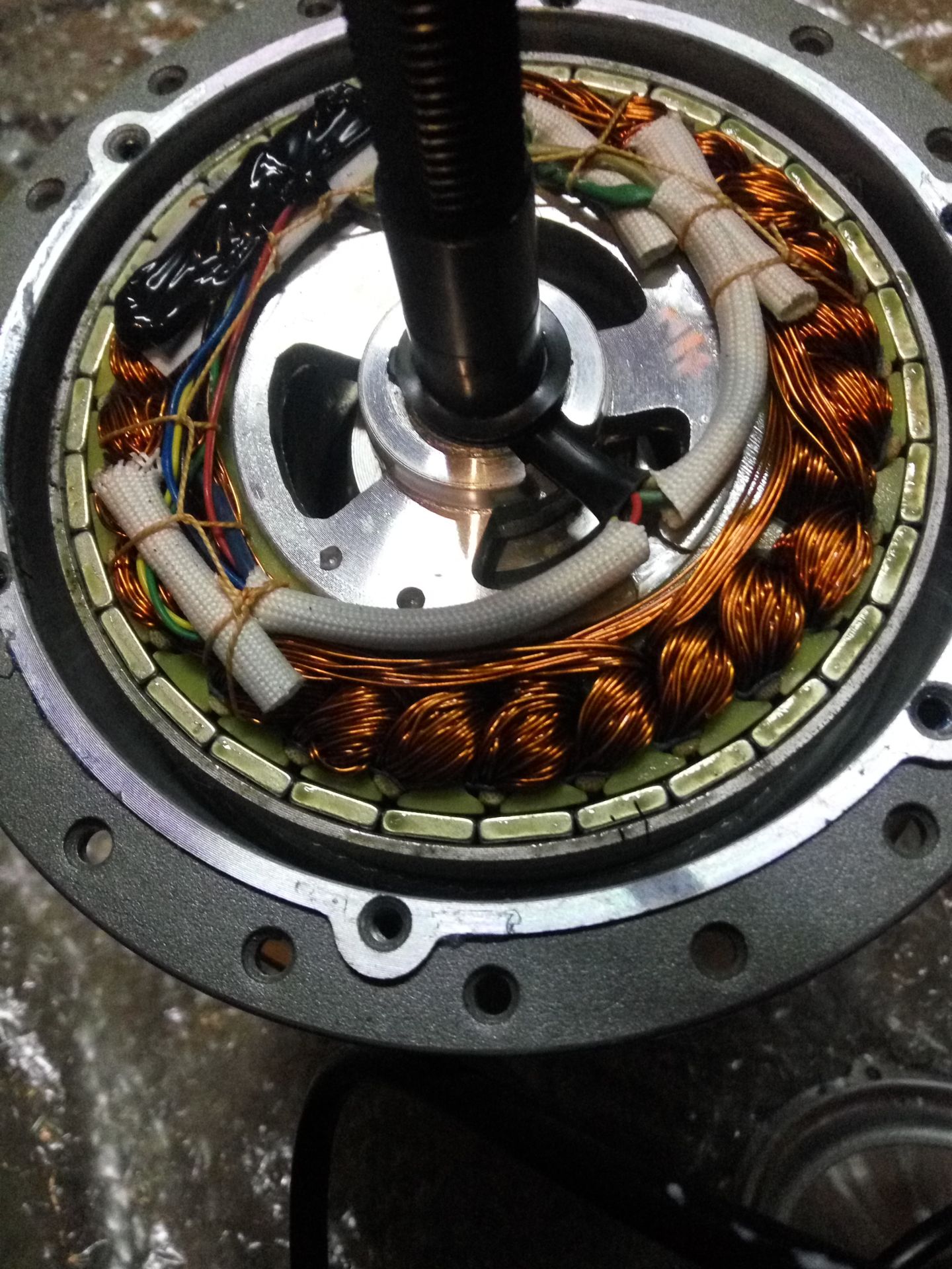

розібрав редукторний двигун , захотілось поглянути що ж там всередині.
Обмотка жилою з 7 проводів, кількість витків правда не влалось порахувати. Фазні товстіші всунути не вийде, хіба що викинути провода від дх. Тому обріжу фазні якомога ближче до мотора і підпаяю товстіші.
Змазки напхнуто в редуктор нібито робили для себе, не пожаліли. Шестерні пластикові в діаметрі 47,5мм 36 зубів 608 підшипник (замовлю комплект металевих на всяк випадок). Шестерня на валу і в корпусі з металу. По розміру шестерень видно що мк розраховано на чимале навантаження

Файно зроблено, гарний двигун :) термодатчик поставьте тільки на майбутне, можна взяти термометр типу W1209 ;) , провід МГТФ під нього затягнути

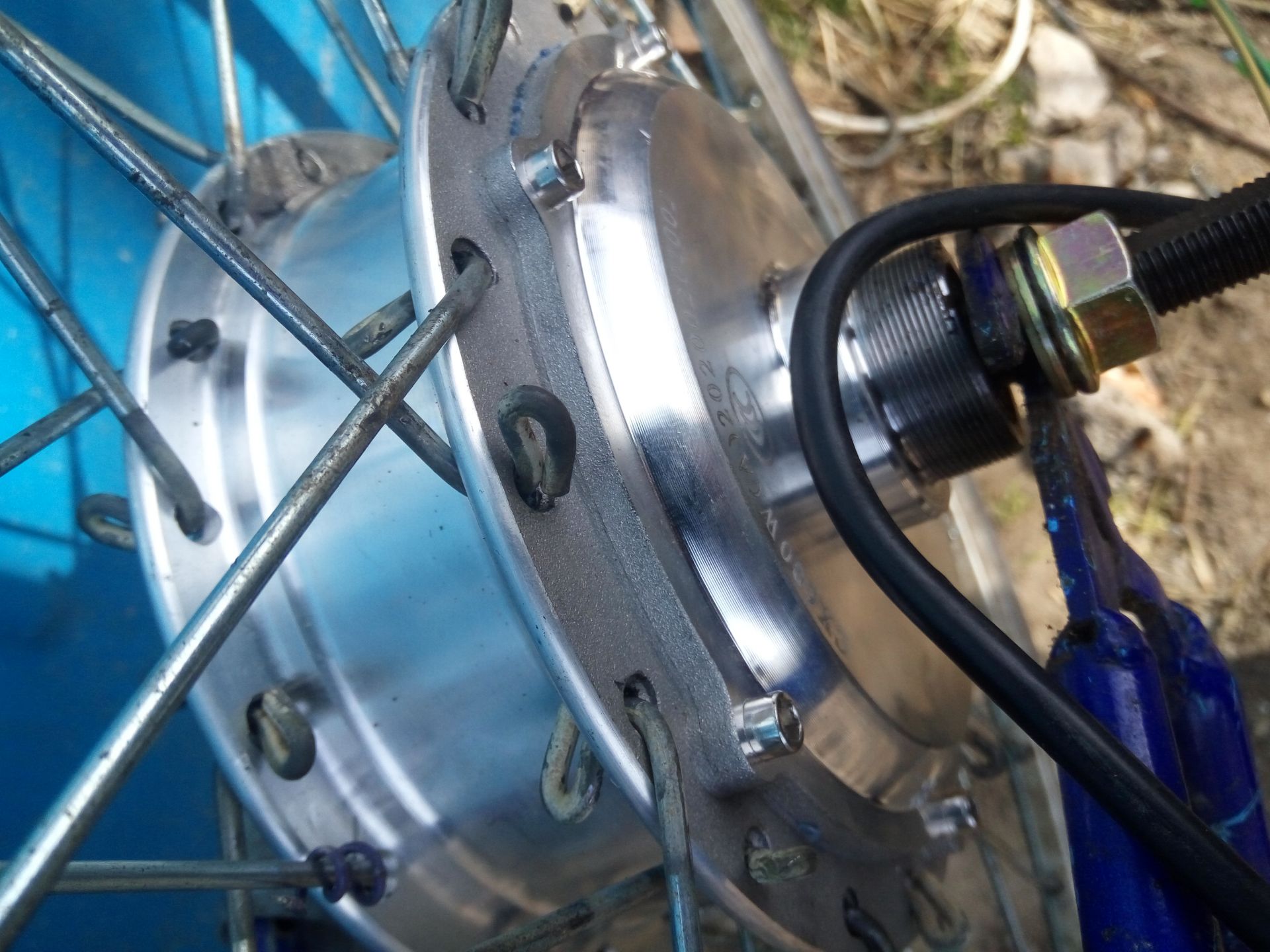

ще сьогодні пробував вкоротити спицю. Обрізав. Затиснув спицю в фіксаторі з уголків і пробував сформувати нову шляпку. Так як спиця 3 мм то ту частину яку молотком формував нагрівав докрасна ( пускове для авто + графітовий стержень). Вийшло гірше ніж на заводі але згодиться. Завтра позичу інв сварку ( пускового на довго не вистачає, гріється нехило) і продовжу тех процес. Вирішив покищо спробувати в 2 хрести, якщо не правильно визначив довжину спиці то буде ще шанс вкоротити до розміру 1 хреста :(

Після нагріву текстура металу різко змінюється. Може бути якщо не віпуск і буде витягуваться, то перекал - лопатися. Мо і ні то вже який Ви везунчик. Треба б постаратись обійтись без нагріву, або до терміста в пічь. Та де того терміста зараз знайдеш щоб марку металу зміг визначити і режим підібрати? Мо нарізать товстостінну трубочку затиснути шпиха в обжимку для охолодження і інвертором капнути швидко, приварити той відрізок в пару мм, обточить на абразиві.

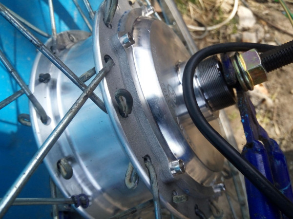

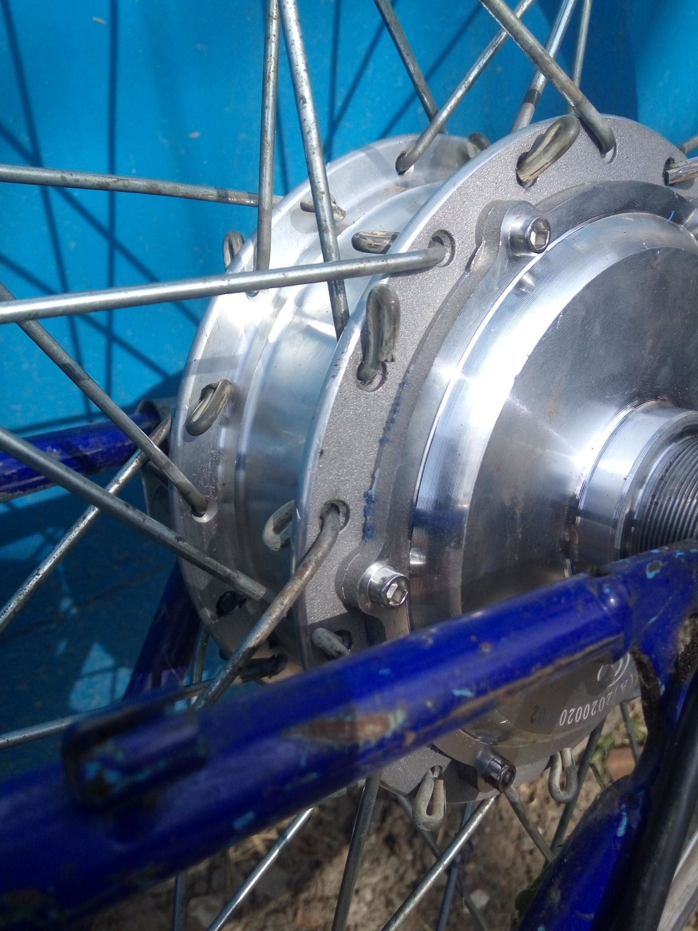

не війшов з мене коваль. Як не старався не виходить зробити шляпку , з інвертором ще гірше вийшло. Взяв тай позагинав спиці. Для примірки, з розміром не помилився 209 мм. Що вийшло див на фото. Спиці 210 мм 3 мм товщини замовив в китаї через місяць будуть.

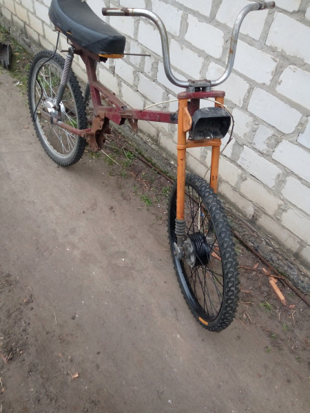

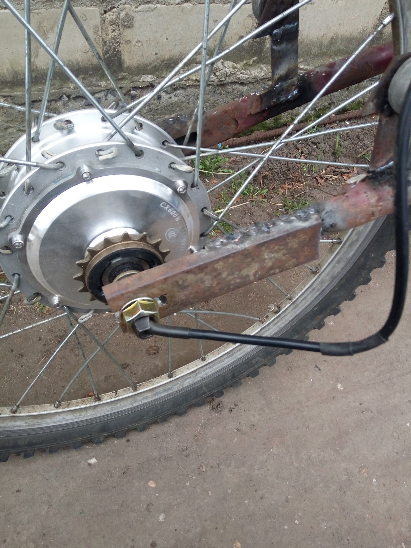

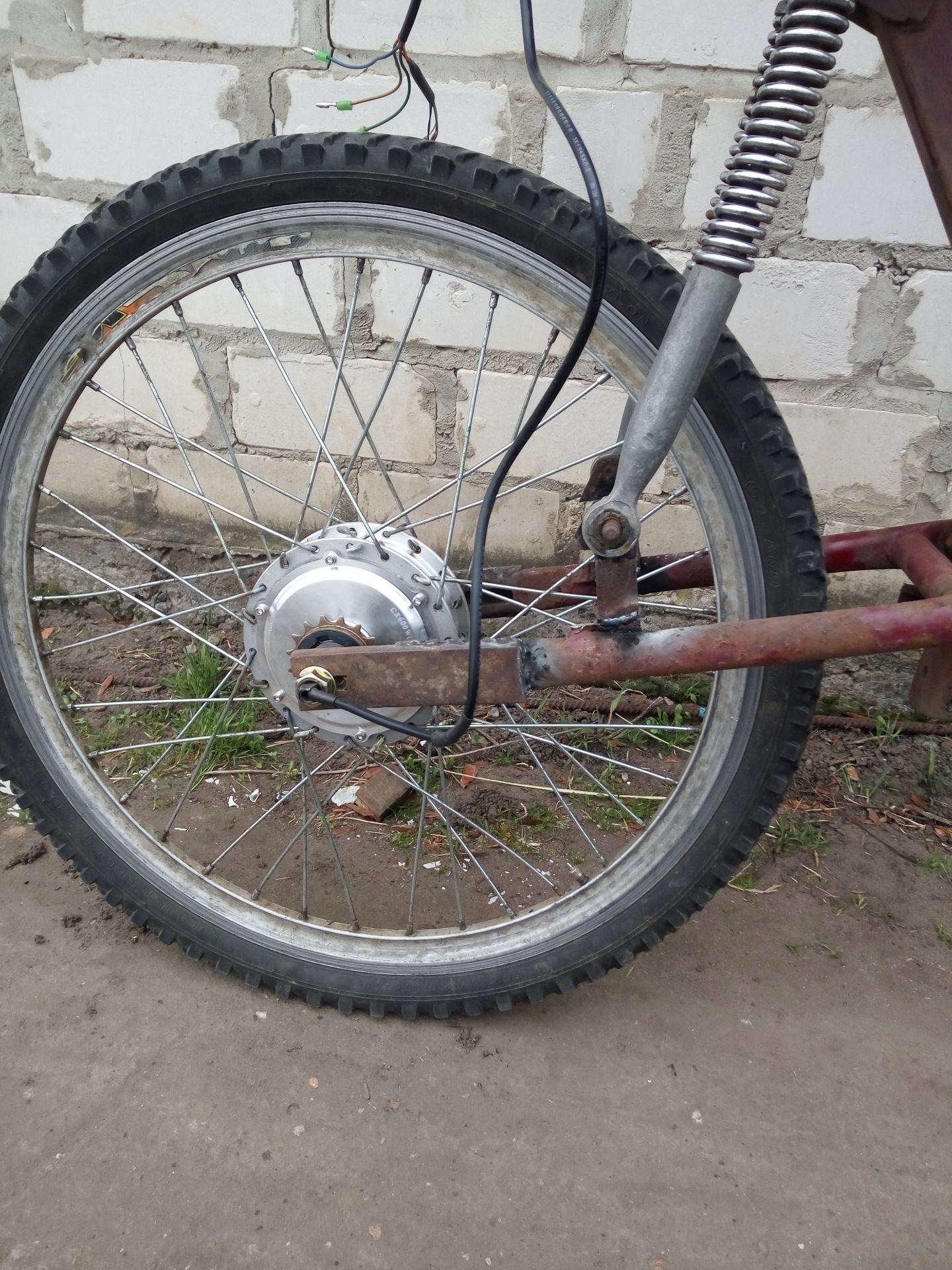

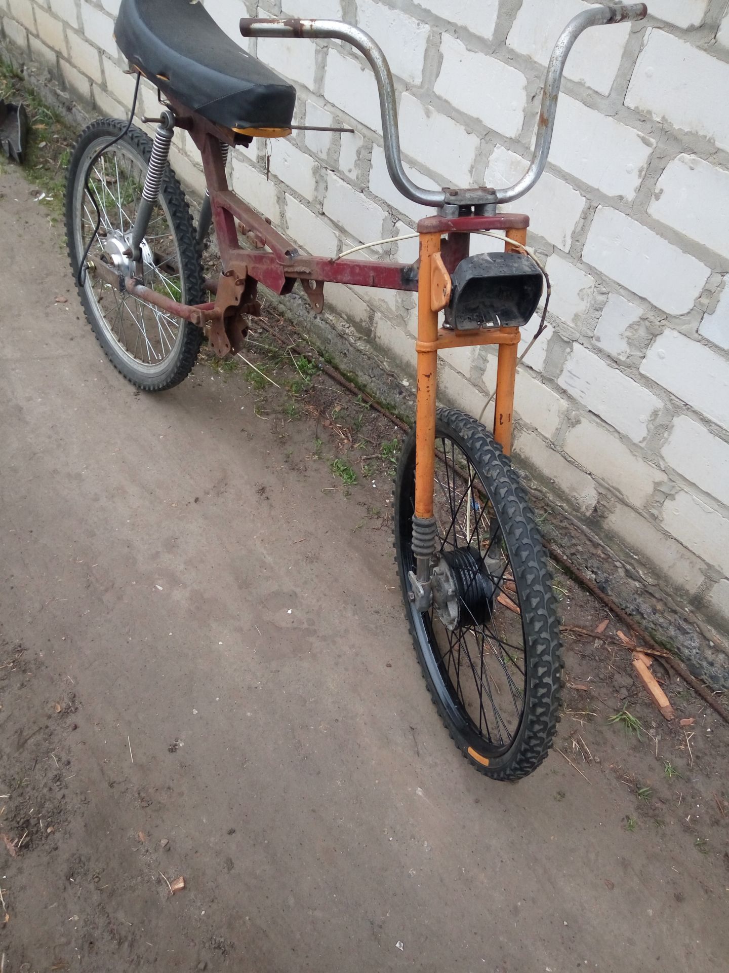

Трошки виділив часу . Таке страхіття виходить. Так як мк низькооборотисте то стоять 26 колеса. Переднє від ЗІФа з барабанними тормозами. Задній маятник доварений. Доварене кріплення амортизаторів , бо інакше колесо дістає до рами.Треба ще добавити підніжки і кріплення для акб і позрізати все лишне з рами. Спереду буде карпатовський щиток піднятий, а позаду пластиковий від вела з кріпленням до заднього маятника.
Нарешті збив до купи акб 48в 10,6Ач з бостонів, ще потрібно корпус зробити і бмс добавити.
Під вечір зібрав навісним єлектровел. Акб в рюкзак, контрік синус 18А 350вт скотчем до рами, замість ручки газу мікрік {!_!}
Старт з місця впевнений, швидкий розгін, тяга супер 8O
Швидкість набирає швидко, щодо швидкості то точно не 25 але й не 40.
Дав братухі проїхати, той відразу скільки грошей на мотор і батку треба?
Далі тест драйв в сосновий ліс. По тропинках тягне гарно, на горки легко виїжджа, на деяких ямах амортизатори пробива.
Далі поїздка по глибокому піску. Їде , тягне.
Накатав з 10 км, сподобалось. Правда батка була лише 46В. Майже доїхав до дому і тут виліз косяк- погнуло кріплення амортизаторів, ті що доварював. Потрібно усилити.
В принципі отримав те що й хотів- тягу і помірну швидкість і сідло для 2 (1,5) чол і бюджетну вартість.
Після цього Спарта здається таким дохляком.
