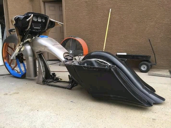

ПС:
Вангую, топикстартер остановится на электроскутере )
100679914_2696110317313070_5971920204228198400_n.jpg [ 170.13 КБ | Переглядів: 8625 ]
FB_IMG_15706292727977869.jpg [ 161.3 КБ | Переглядів: 8625 ]
FB_IMG_15671632219175228.jpg [ 219.81 КБ | Переглядів: 8625 ]
