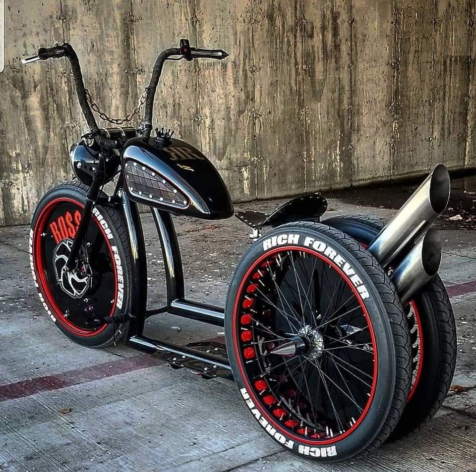

ПС:
Вангую, топикстартер остановится на электроскутере )

Стосовно аеродинамічності я постійно задаюсь питанням чому більшість електровелосипедів такі квадратні і люди не паряться, але це питання звісно риторичне)
Так, чопер звісно менш аеродинамічний ніж спорт чи велосипед, це очевидно, бо це інший тип трансорту, концепція від цього не буде мінятися, дякую)
