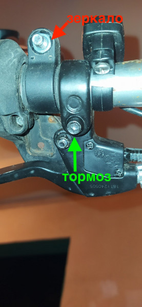

а вот про мизинец совсем не понял. я нажимаю указательным, либо средним+указательным
IMG_20210321_221007.jpg [ 205.04 КБ | Переглядів: 7268 ]
болты на зеркалах и ручках тормозов разные
IMG_20210321_221114.jpg [ 178.7 КБ | Переглядів: 7268 ]
пока получилось так, если бы это во всём устроило - вопрос бы не поднимал...

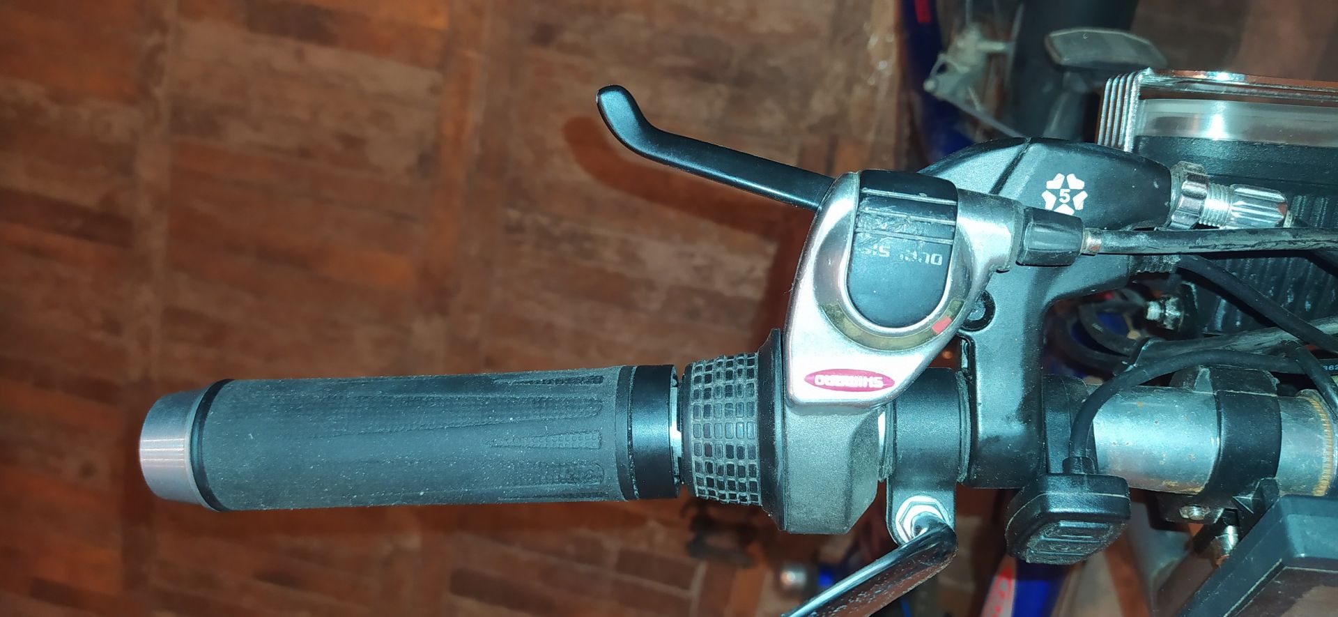

Поддерживаю идею с уходом от скутерной ручки газа в сторону половинки/курка (у меня стоит два курка как на квадрике под обе руки) тогда можно ставить в торец руля зеркало. Мне лично именно в торец руля не понравилось тем, что добавляет ширины бестолковой и затянуть намертво так и не удалось, сколько не извращался, поэтому я выкинул крепеж в торец и насадил просто на сам руль, сдвинув грипсу. Обзорность отличная и затянулось по человечески. Если отламаю при падении, то чтож минус 400 грн., можно пережить, а вот попадание под попутку при маневре можно и не пережить.

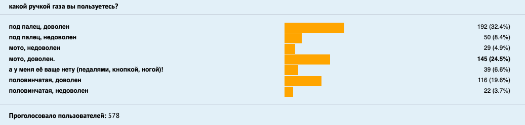

по инфе electrotransport.ru
Screenshot 2021-03-22 at 02.49.48.png [ 39.65 КБ | Переглядів: 7246 ]
курком пользуется 40%, из них 20% {каждый 5-й} не довольны
скутерной пользуется 30%, из них 16% {каждый 6-й} не довольны
половинчатой пользуется 23%, из них 16% {каждый 6-й} не довольны
отсюда вывод: идеального варианта нет; каждый выбирает более приемлемый вариант чисто по собственным предпочтениям.
На курки довольно часто жалуются вплоть до "болит рука", так же неполный хват {т.к. большим пальцем приходится "газовать"} мне особенно не нравится. Мне с детства "родней" вариант "мотоциклетный" 8)

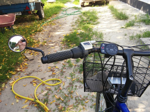

Купляв з курком і перші 3-4 поїздки болів великий палець а потім привик і проблема зникла зовсім.А зеркало ставив дешеве пласмасове але зеркалом його назвати невиходить тому що те що далі 10метрів невидно взагалі це якщо виставлене а виставити його можна тільки на 30 секунд і то потрібно притримувати .
