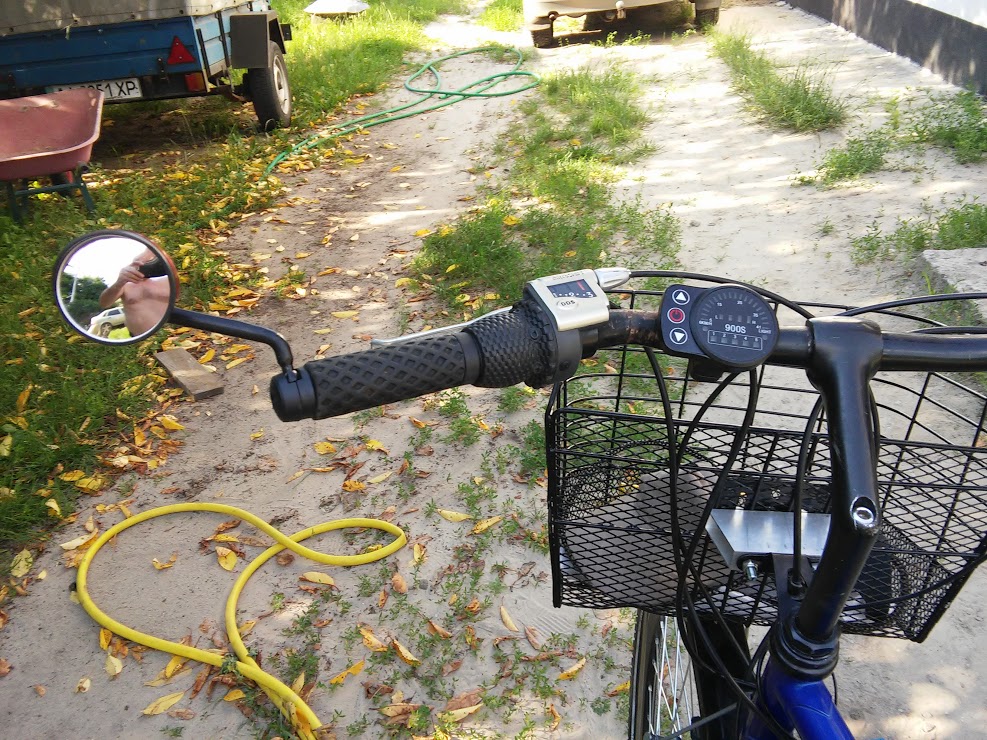

я ручку газа специально брал скутерного типа
https://el-vel.com.ua/p565589106-ruchka ... rnaya.html
там же и тормозные ручки https://el-vel.com.ua/p729177099-ruchka ... 16pdd.html

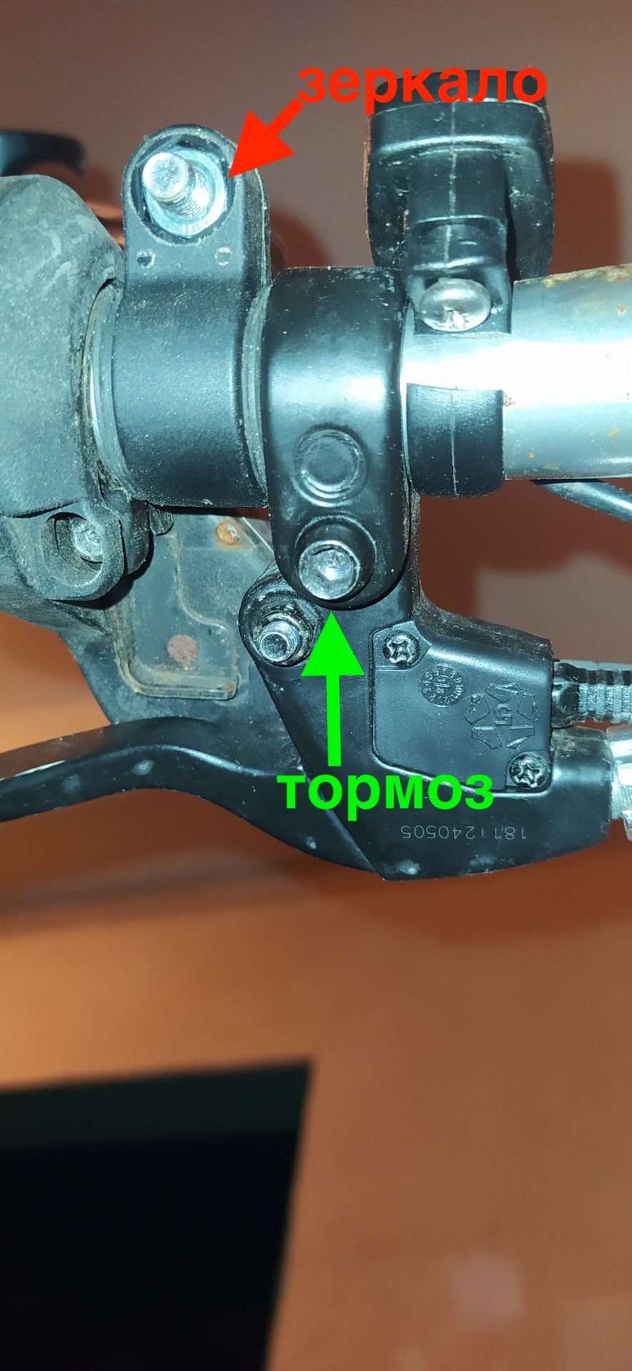

а вот про мизинец совсем не понял. я нажимаю указательным, либо средним+указательным
IMG_20210321_221007.jpg [ 205.04 КБ | Переглядів: 7008 ]
болты на зеркалах и ручках тормозов разные
IMG_20210321_221114.jpg [ 178.7 КБ | Переглядів: 7008 ]
пока получилось так, если бы это во всём устроило - вопрос бы не поднимал...
