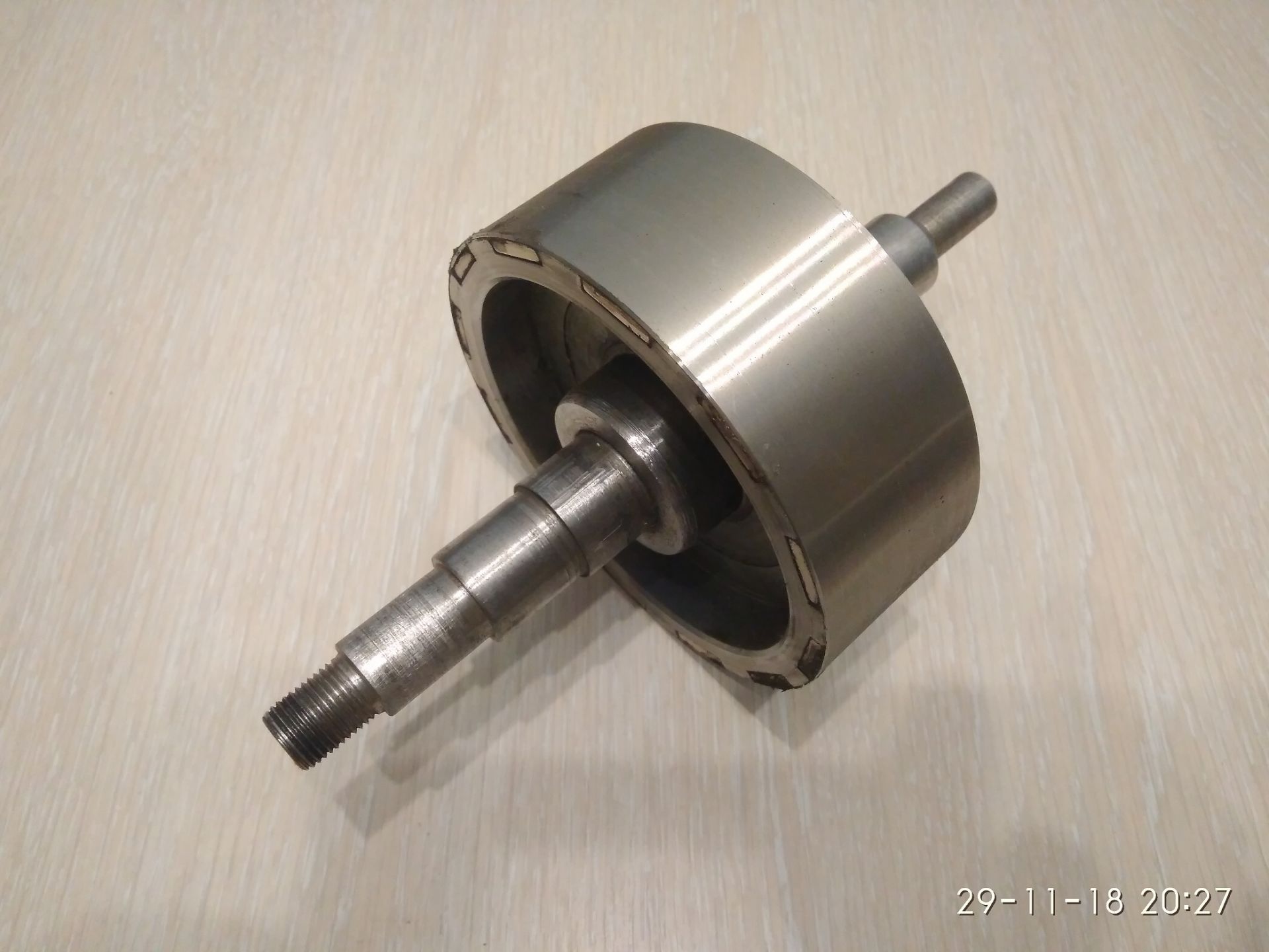

Разобрал мотор, чтобы защитить края магнитов от коррозии. Решил банально замазать лаком для ногтей :) Вот мой ротор, может кому интересно посмотреть конструкцию:

Интересно конечно.обтягивали нержавейкой?болванка ротора самоточеная?а вообще вы ни где не описывали процес переделки генератора? У меня тоже задумка на следующий год переделать бензинку "Патриот мото 110" (сын ладу с движком не может дать,да и после электровела как то забросил это дело).

Да, сам диск ротора выточен из поковки диам. 160 мм, меньшего кругляка не нашлось. Сталь ядрёная оказалась, наверное 40Х, фрезеровщик полдня пазы под магниты выгрызал, матерясь :) А когда прессовали на вал - погнули вал, "спецы", слишком тугая посадка получилась, токарь прое... Пришлось точить новый вал. Ну это так, рабочие моменты.. А технология несложная, но нужны услуги токаря, фрезеровщика и аргонная сварка. Еще пресс нужен, кувалду применять не советую.
1. Выпрессовывается вал ротора, снимаются когти и обмотка.
2. Вытачивается новый диск ротора (чертеж выкладывал в этой теме).
3. Напрессовывается диск ротора на вал.
4. С использованием делительной головки фрезеруются канавки под магниты шириной 20 мм, глубиной 5 мм (магниты 50х20х5).
5. Клеятся магниты на локтайт.
6. Шлифуется боковая поверхность ротора "как чисто", чтобы убрать выступающие грани магнитов.
7. Из полоски нержавейки толщиной 1 мм или 1.5 мм сворачивается колечко и проваривается стык аргоном с двух сторон. Главное правильно вычислить длину заготовки, чтобы получить кольцо по диаметру ротора с натягом для напрессовки. У меня получилось со второго раза.
8. С помощью молотка и какой-то матери набиваем колечко на ротор. Утомительное занятие..
9. Токарь протачивает нержавейку, снимает 1..1.5 мм.
10. Вуаля!
У меня получился зазор статор-ротор где-то 0.5..0.7 мм. Из этого нужно исходить первоначально в расчетах.

// 7. Из полоски нержавейки толщиной 1 мм или 1.5 мм сворачивается колечко
// 9. Токарь протачивает нержавейку, снимает 1..1.5 мм.
наверное он снял 0.1....0.5. Иначе он снял всё колечко.

Насчет токаря имелось ввиду 1..1.5 мм на диаметре, на сторону соответственно 0.5..0.75 мм. Я не ошибся.
Насчет пром. вала. Дело не в обгонной муфте, хотя она у меня присутствует. Чем выше обороты мотора, тем большую мощность можно с него выжать и тем лучше он себя охлаждает. А огромных звезд на заднем колесе я не приветствую.. Поэтому появился пром. вал в качестве редуктора 1:2.

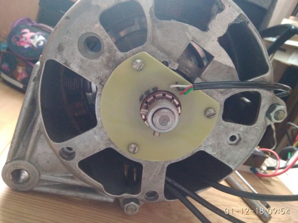

Переделал плату датчиков:
IMG_20181201_095413.jpg [ 265.72 КБ | Переглядів: 11577 ]
Запустил мотор на ХХ со снятым ремнем. Результат не особо порадовал: 58 В, 7.2 A, 1670 об/мин - kV=28. А мне нужно 5000.. 6000 об/мин на ХХ при 72 В, т. е. нужно kV=69..83. Да и ток ХХ дохрена, поэтому заводская обмотка в "треугольнике" - в топку. Буду мотать в "звезде". Сейчас намотано 13 витков на зуб, если переключить обмотки в звезду, будет kV=28/1.8=16. Чтобы получить kV=70 в звезде, нужно намотать 3 витка на зуб (13*16/70=2,97). Поправьте пожалуйста, если я не прав.

может холлы не правильно стоят?
Какие ТТХ мотора при работе с контроллером в безхольном режиме ?

Нема пока безхольного контроллера, жду посылку из Китая.
 Заголовок повідомлення: Re: Бюджетный электромотоцикл с нуля
#70684Повідомлення 01 груд 2018, 18:54
вот пока не проверите на безхольном контроллере ( что бы исключить вероятность кривопоставленных холлов) ,ничего не перематывайте.
А контроллер можно у Танка одолжить, вы ж земляки.
ИМХО, на ХХ очень много жрет,
с мотором что то явно не то,
