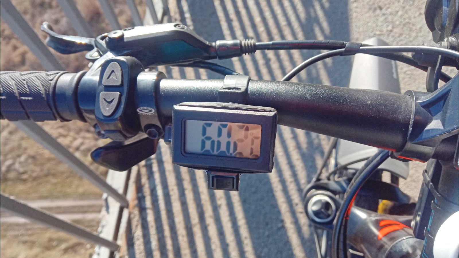

С выключенным мотором на педалях ненапряжно ехать 20 км/ч. Напряжно - 27 км/ч. Особо не заметил большого сопротивления качению, но оно конечно есть, по сравнению с редукторным мотором. С горки вниз без педалей и мотора разогнался 30 км/ч. Это явно не то же самое что крутить Evel 3 кВт ногами - я однажды попробовал )) 3 кВт-ник ногами больше 15 км/ч разогнать не смог как ни старался.
photo_2020-02-25_14-54-48.jpg [ 277.96 КБ | Переглядів: 7630 ]
photo_2020-02-25_14-54-43.jpg [ 243.93 КБ | Переглядів: 7630 ]
photo_2020-02-25_14-54-41.jpg [ 162.04 КБ | Переглядів: 7630 ]
Максимальная температура мотора (после катания тапка в пол без педалей и после затяжного подъема)
изображение_viber_2020-02-25_14-55-28.jpg [ 232.36 КБ | Переглядів: 7630 ]
После подъема температура держалась в интервале 50 - 55 градусов. Во время катания в лесу снизилась до 45 градусов. За бортом примерно +8 было.
Проверил вел в лесу на пересеченке и подъемах. Понравилось, проблем не вылезло. Задний тормоз надо чуток поднастроить.

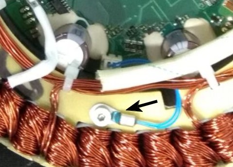

насколько я понял из этой фотки
2020-02-25 21 30 00.jpg [ 48.31 КБ | Переглядів: 7590 ]
датчик Т* прикручен к железу статора .
Следовательно показания температуры на термометре не есть реальная Т* на обмотках.
Это нужно учитывать, особенно летом.
В идеале конечно надо было вклеить датчик непосредственно на обмотки, если уж МК разбирали.
#99920Повідомлення 25 лют 2020, 21:56
все правильно, датчик на статоре - статор греется довольно быстро от обмоток, но все же не мгновенно. Запаздывание опытным путем определил в секунд 20-30
