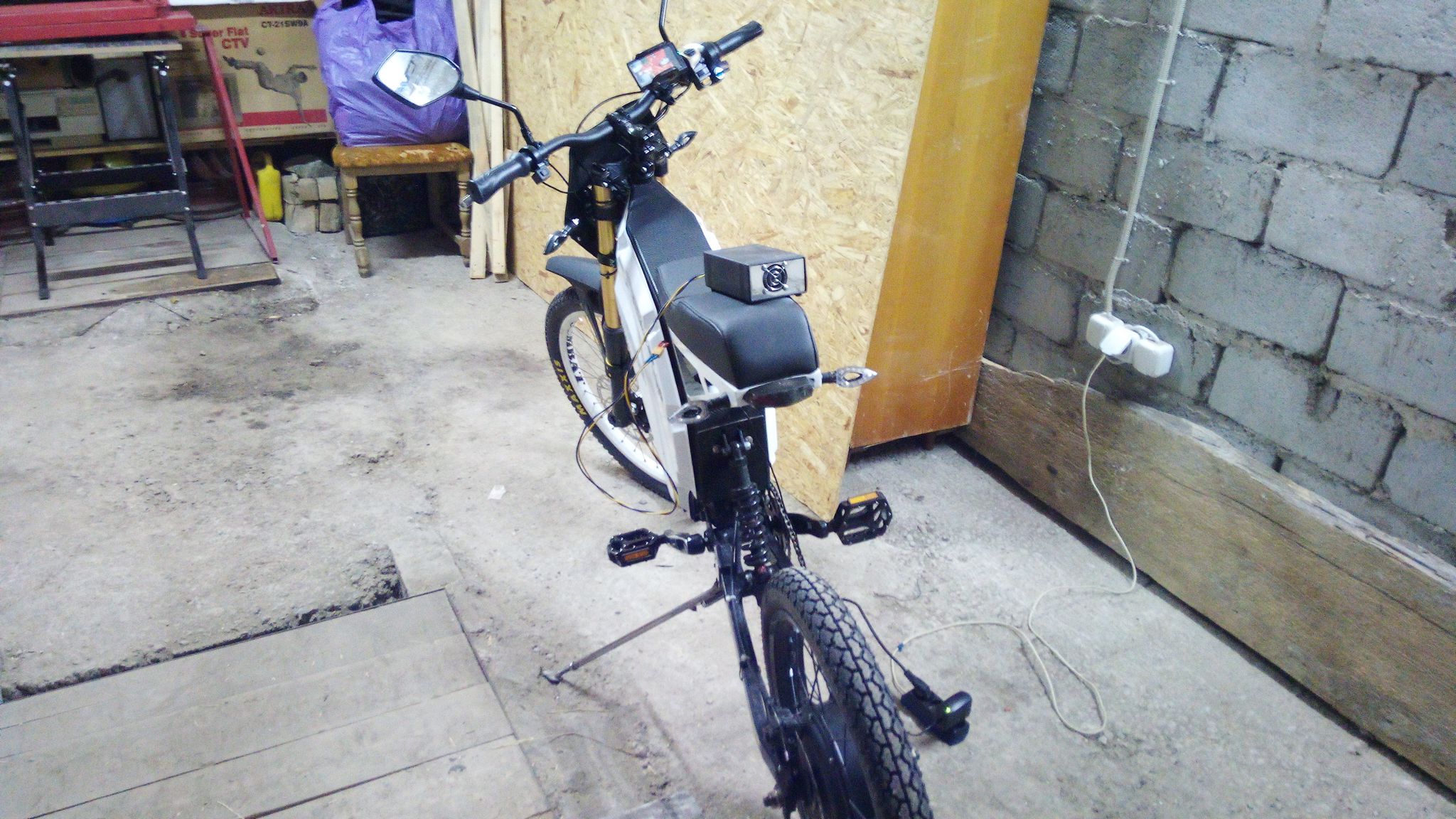

Все-таки это случилось )
еду себе домой с работы вечером, уже стемнело. На пол дороги отключается свет (у меня отдельный 4s АКБ для света). Остановился, думаю что делать. Попробовал включить без фары (она 30Вт), остальной свет на светодиодах - работает. Так и поехал медленно и осторожно без фары. На подъезде к гаражу маленький аккум сел совсем.
Надо вывести вольтметр на руль для этого аккума чтоб избежать нежданчиков в будущем
