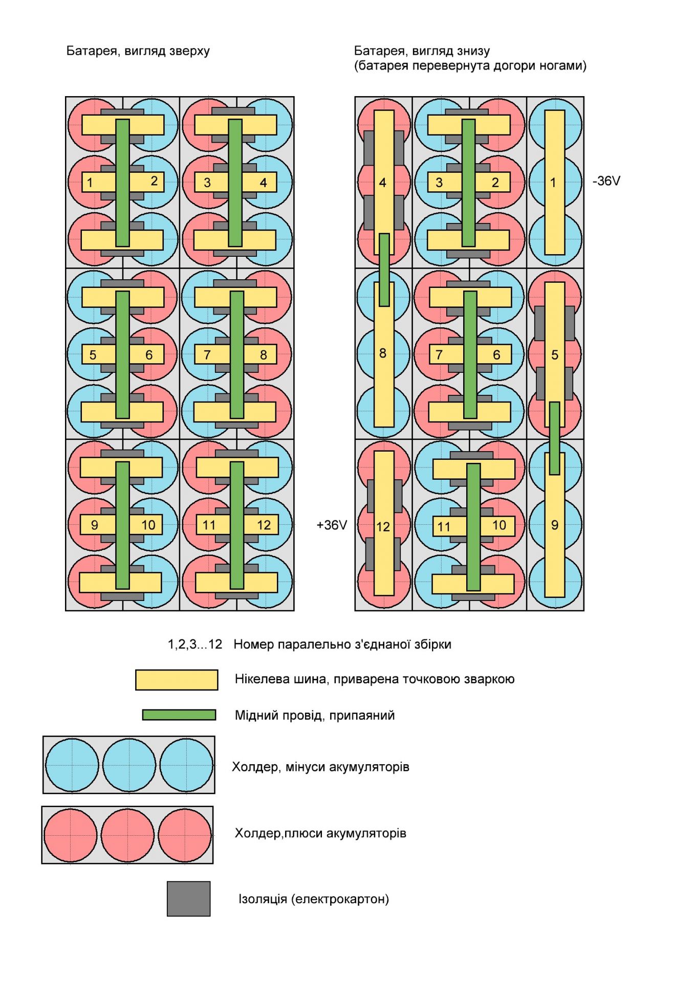

Добрий день. Акумулятори з хімією LiFePO4 вважаються відносно безпечними, купити можна тут на форумі:
viewtopic.php?f=113&t=2701&start=120
Я собі там замовив збірку, але на 36В по ось цій схемі:
акумулятор.JPG [ 314.23 КБ | Переглядів: 20514 ]
Маса вийшла десь 5 кг, точно не міряв, ємкість 18 Аг. Для 48В треба компоновку змінювати. Я так робив компоновку, щоб струм розряду акумуляторів був 1С
До батареї ще треба плату BMS, я замовив тут: viewtopic.php?f=115&t=1332&start=210
Корпус для акумулятора треба робити самому, плюс в акумуляторах з хімією LiFePO4 майже неможливо визначити рівень заряду по напрузі із за горизонтальної розрядної характеристики, тому для цього треба використовувати якийсь ватметр.
В акумуляторах LiFePO4 маса більша за літійіонні. Як такий акумулятор втиснути у вашу раму хтозна.

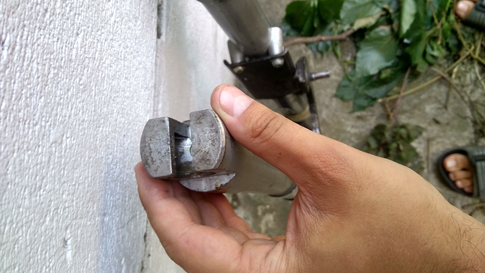

#88694Повідомлення 17 серп 2019, 12:49
Дякував (ла) 7 Подякували 16
Мій електротранспорт: >>>Commanche Backfire 500Вт, >>>Bio Auto evA-2
Игорь____ писав(ла):
Местность пересеченная, сам имею 106кг, батареи взрывоопасные (не охота бомбу возить:) )
переднее редукторное колесо
За бомбу переживаете, а за сломанную шею не переживаете?
Вот такой неприятный момент у меня произошёл, повезло, что это произошло на светофоре пока маневрировал у машины, на 2-3кмч... если было бы 30-40-50кмч то..... :zensur:
Аккум - я бы брал емкостью как можно больше, 20-25Ач.. пара лишних кг тут погоды не сделают, а вот когда внезапно понадобится дополнительно проехать пару десятков км может оказаться очень полезно.
По опасности АКБ - если нормально, грамотно и аккуратно соберете батарею, чтобы не коротнуло ничего, а главное ОТ ВИБРАЦИЙ корпуса не замкнули + нормальная бмс, то будет всё хорошо.
Поэтому вилку, дропауты, желательно усилить, акб побольше, рама - хорошо бы двухподвес т.к. будете как на пеньке но то потом заметите.. я бы делал как-то так..
Screenshot_25.png [ 437.6 КБ | Переглядів: 20378 ]
IMG_20170630_090311_HDR.jpg [ 128.94 КБ | Переглядів: 20378 ]
Ищу владельцев Bio Auto evA-2 для обмена опытом!

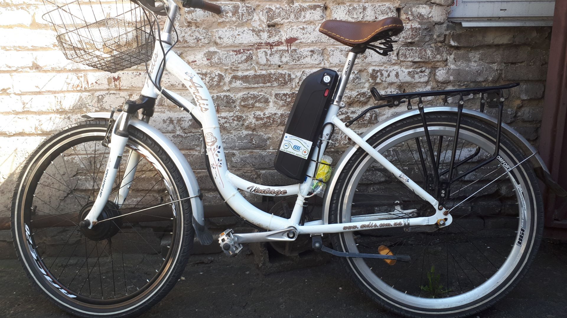

#88718Повідомлення 17 серп 2019, 22:25
Вот так сделал вел знакомой бабушке, акб 18а.ч
20190420_141956.jpg [ 428.14 КБ | Переглядів: 20334 ]
