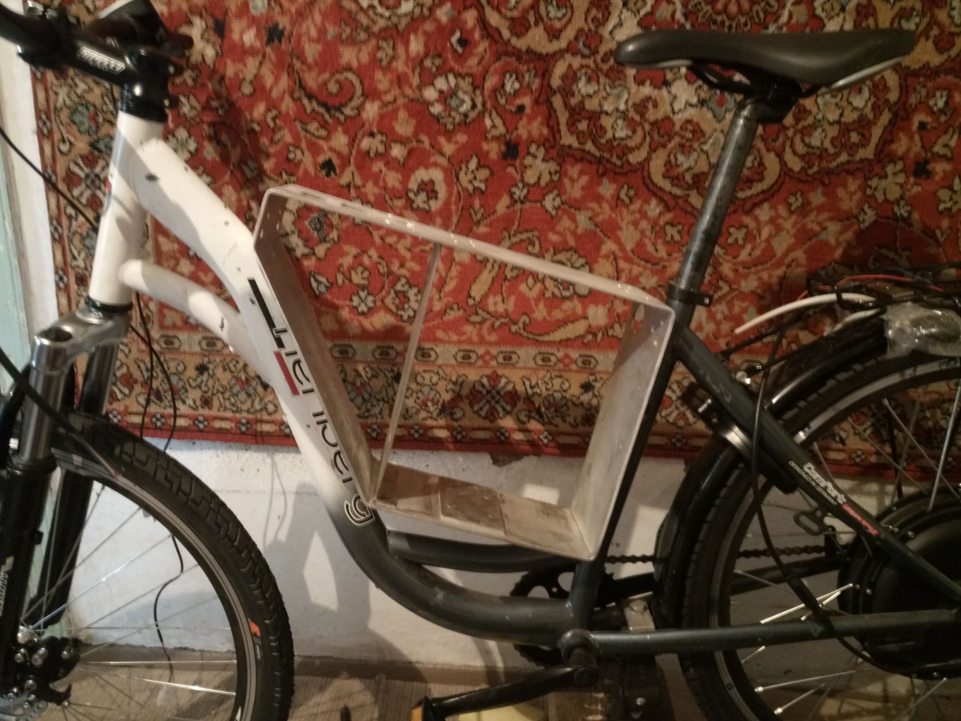

посмотрел фото вела автора - да у вас вариант есть на раму поставить но лучше бы вы взяли вел с одной толстой трубой чем с двумя тонкими. с "дамки" можно легко сделать норм внешне вел благодаря грамотно спроектированому коробу в раму тоже можно в вашем случае но тогда это будут "взрывоопасные" литий ион. их холдеры можно собрать в любой конфигурации. люди есть на форуме занимаются сборкой . не бойтесь вы этих "взрывов " :)

как вариант но рулить будет тяжелее, если поближе к рулевой получится закрепить то да практически незаметно. короткие провода или длинные - все решает сечение провода
upd не выдержал (раз пошла тема о "дамках" пошел в "мастерскую" сделал фото своего вела, который уже устал неспешно собирать :)

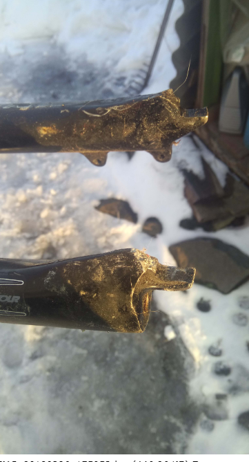

За бомбу переживаете, а за сломанную шею не переживаете?
Вот такой неприятный момент у меня произошёл, повезло, что это произошло на светофоре пока маневрировал у машины, на 2-3кмч... если было бы 30-40-50кмч то..... :zensur:
Аккум - я бы брал емкостью как можно больше, 20-25Ач.. пара лишних кг тут погоды не сделают, а вот когда внезапно понадобится дополнительно проехать пару десятков км может оказаться очень полезно.
По опасности АКБ - если нормально, грамотно и аккуратно соберете батарею, чтобы не коротнуло ничего, а главное ОТ ВИБРАЦИЙ корпуса не замкнули + нормальная бмс, то будет всё хорошо.
Поэтому вилку, дропауты, желательно усилить, акб побольше, рама - хорошо бы двухподвес т.к. будете как на пеньке но то потом заметите.. я бы делал как-то так..

мотор в переднюю вилку, без диагоналей, то косчунство. Там постоянная нагрузка у основания вилки на излом.
