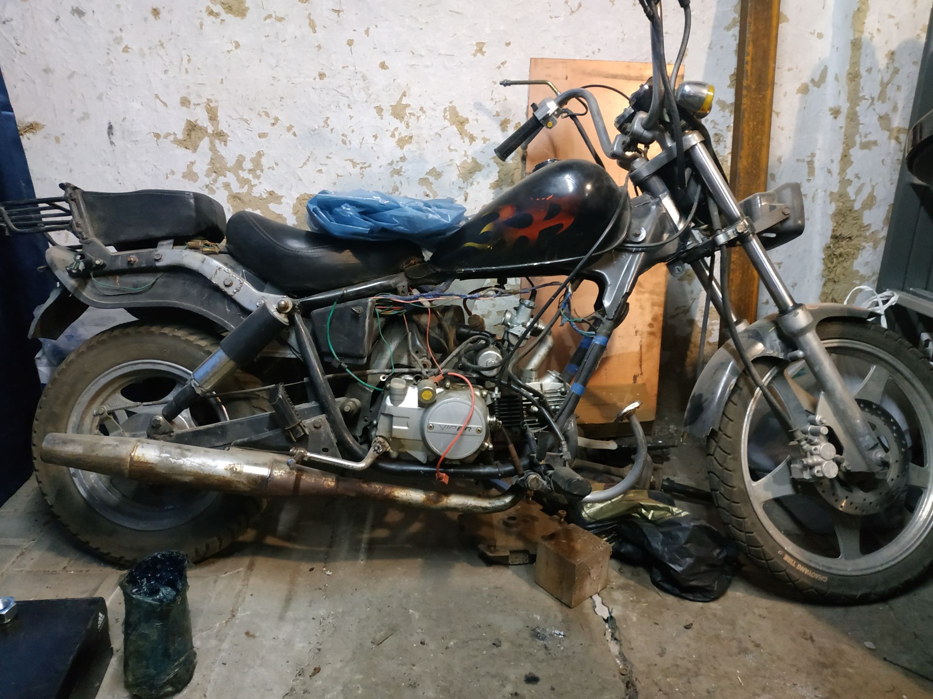

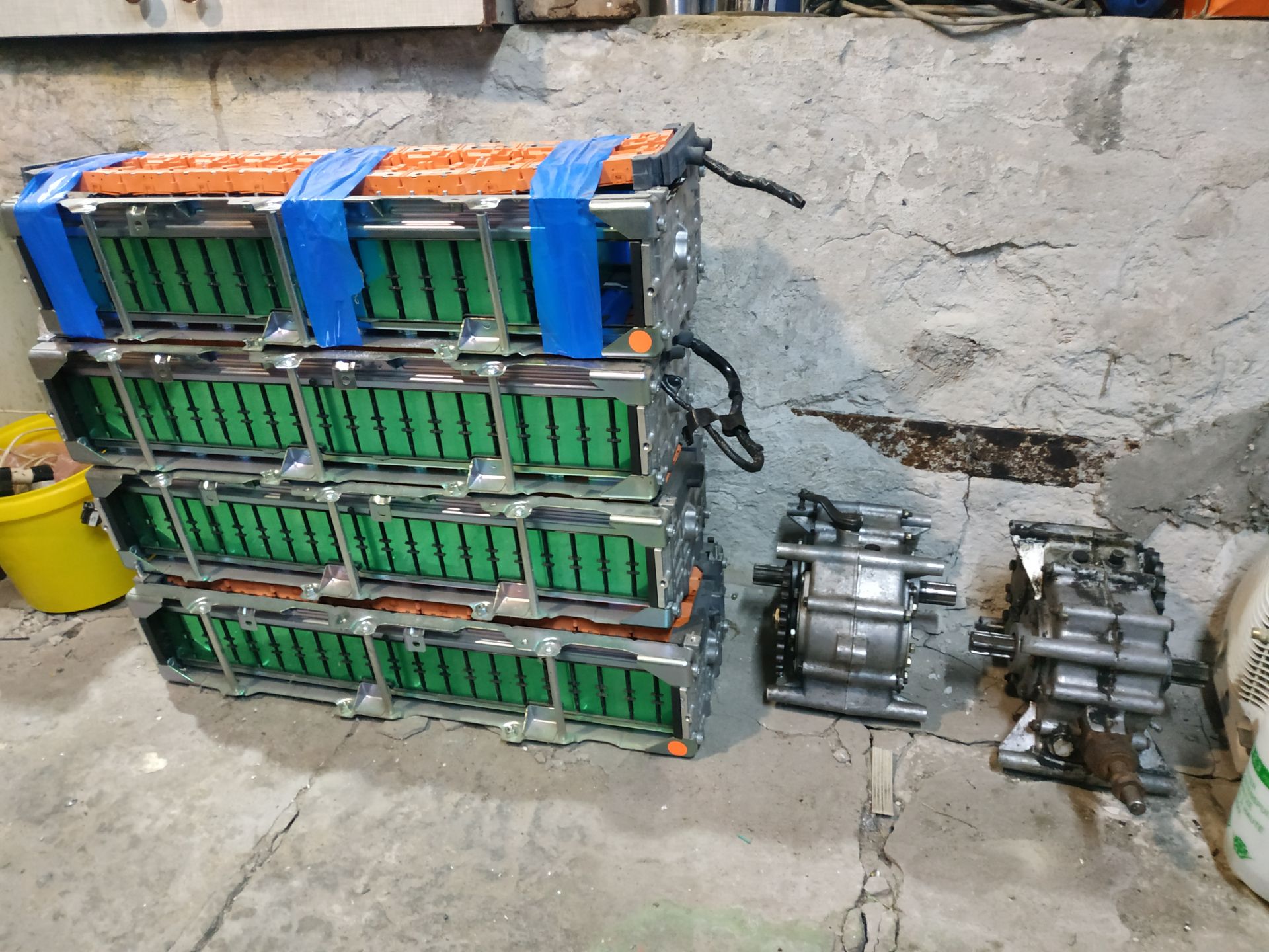

Всех приветствую. Долго думал, когда открыть тему о построении э-трицикла, вот и настал тот час. Задумки о трицикл были давно в моей голове, решил реализовать свое желание. Захотел не просто трицикл, а с КПП. Идею подсмотрел у Штольца из Хабаровска - это по поводу КПП. С июня месяца начал стягивать всякую комплектуху. В данный момент есть донор, ячейки и бмс для АКБ, куча всякой всячины и конечно желание творить. Да самое главное - моторчик Denzel d7500 и контроллер к нему. Задняя подвеска от мотороллера муравей. Фото её не делаю сейчас занят её реставрацией, перевариваю проушины под сайлентблоки рычагов. По мере проведения работ буду тему добавлять.
