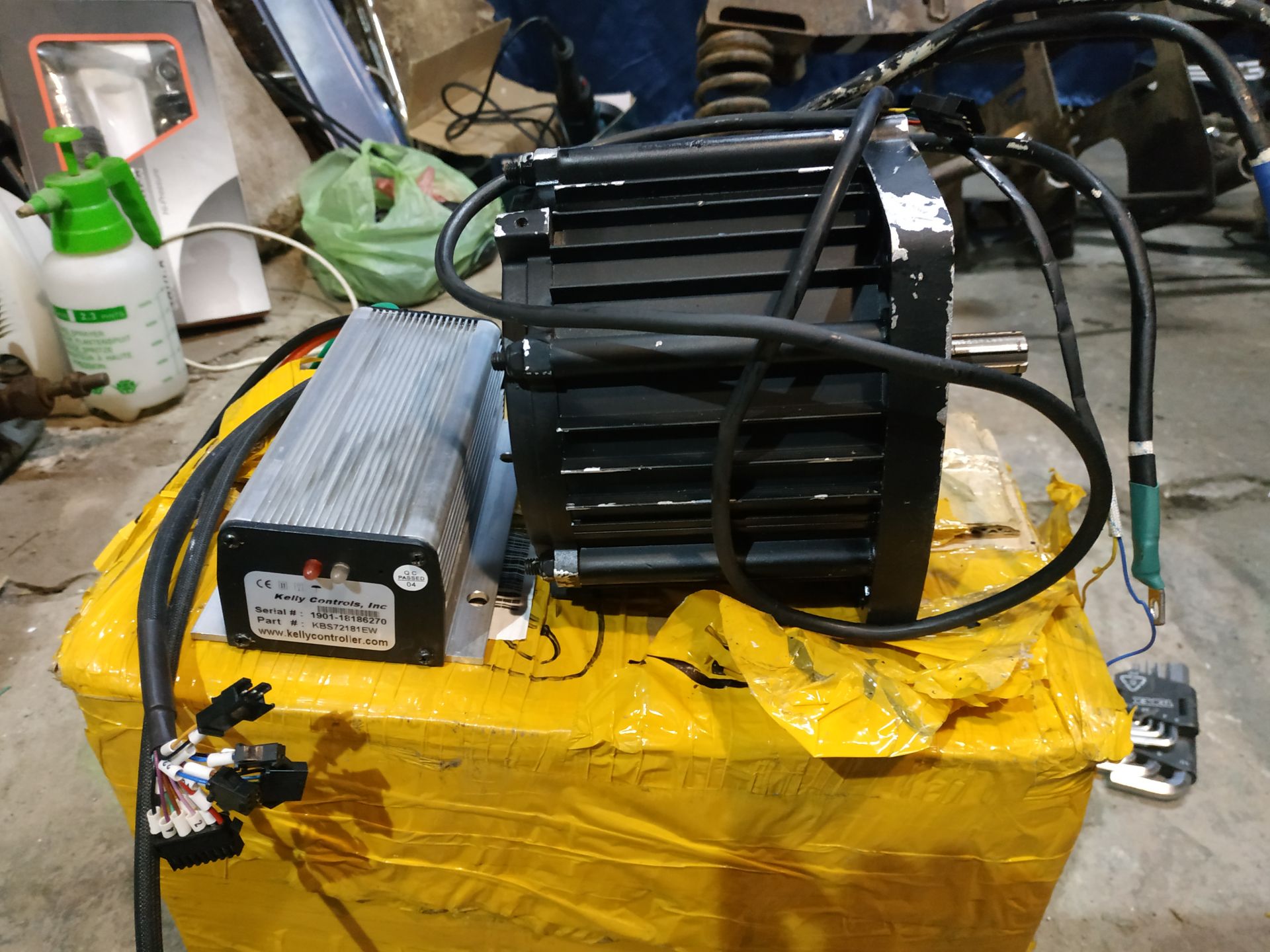

Добавлю фото моторчика.

Вариаторы разные бывают, и с шариками можно поиграть которые шкивами управляют.У бензо скутера 10 тыс оборотов максималка, едет и на 30 км\ч в час нормально, при обкатке-20-25 км\ч там 1000-1500 об\мин тож нормально,а у дензела макс. 7500 об\мин, вполне применимо.

zloitapok вы правы насчёт КПД. Смотря на варианты КПП того же Denzel с их же моторчиками в 1.2 -4.5 kW ( рабочие варианты) я хочу поставить 7.5kW. Посмотрим что выйдет. На первом этапе - поставлю раму на колеса, а дальше надо соединить мотор с коробкой и делать тесты.
