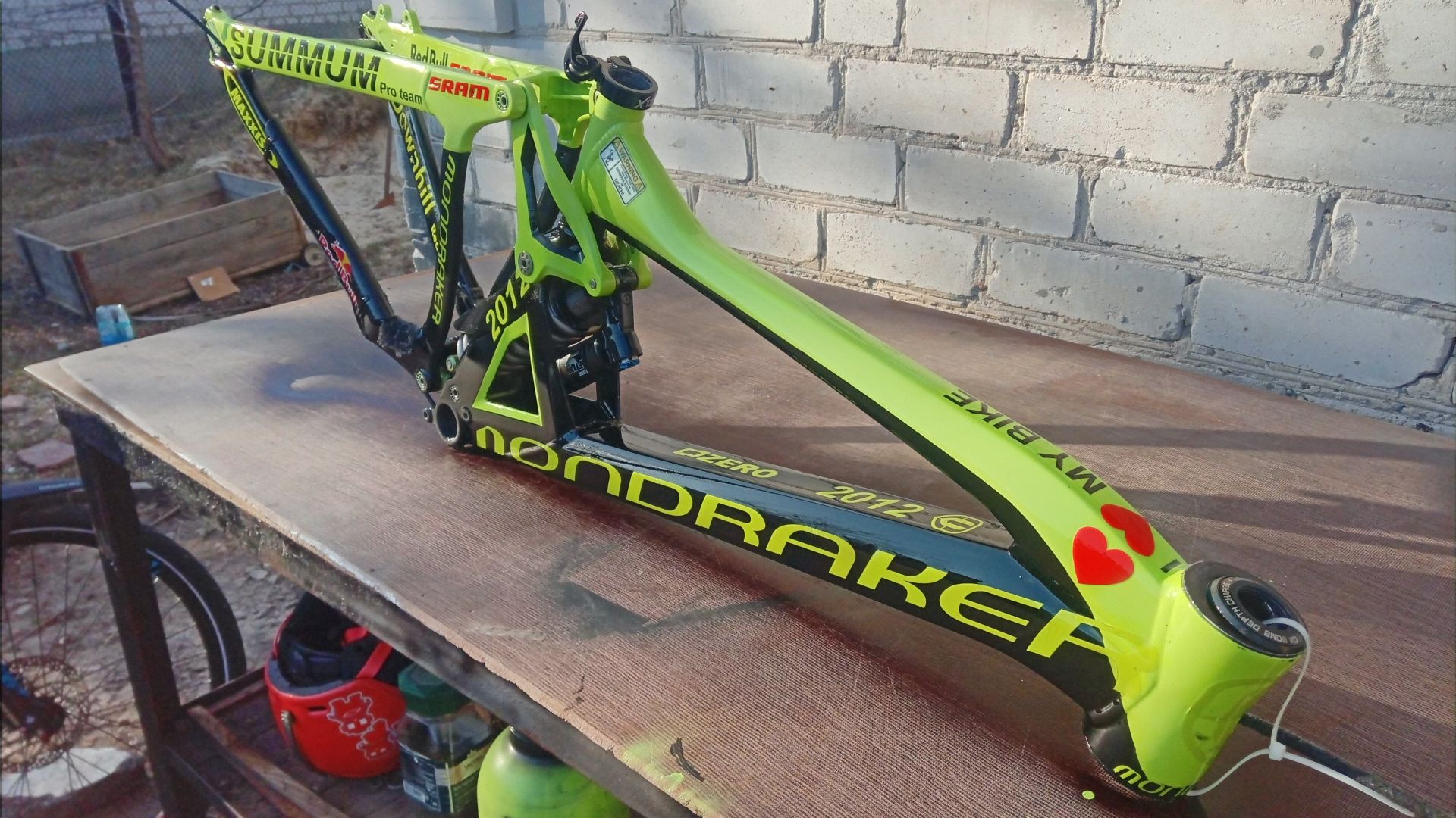

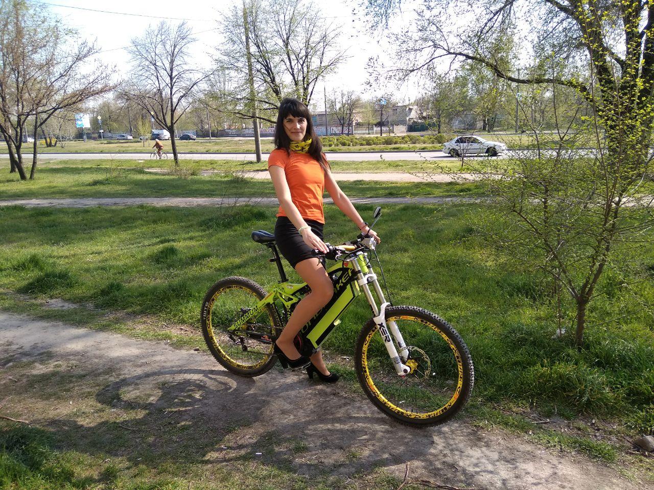

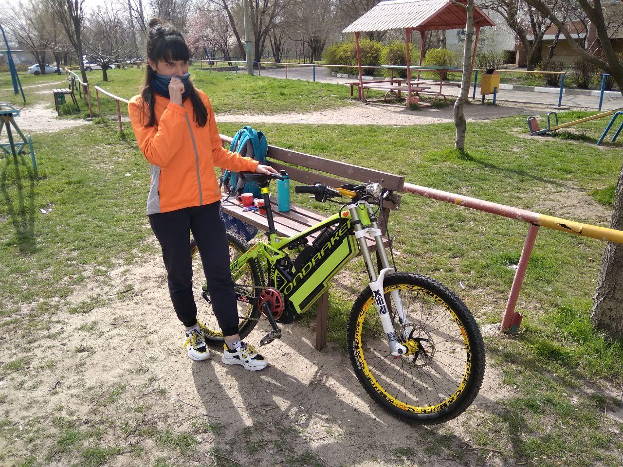

Дима из Запорожья переделал ДХ раму под кареточник, получилось как-то так:
photo_2020-03-28_15-47-40.jpg [ 394.53 КБ | Переглядів: 29308 ]
photo_2020-04-03_15-50-15.jpg [ 207.52 КБ | Переглядів: 29308 ]
photo_2020-04-07_17-57-17.jpg [ 299.08 КБ | Переглядів: 29308 ]

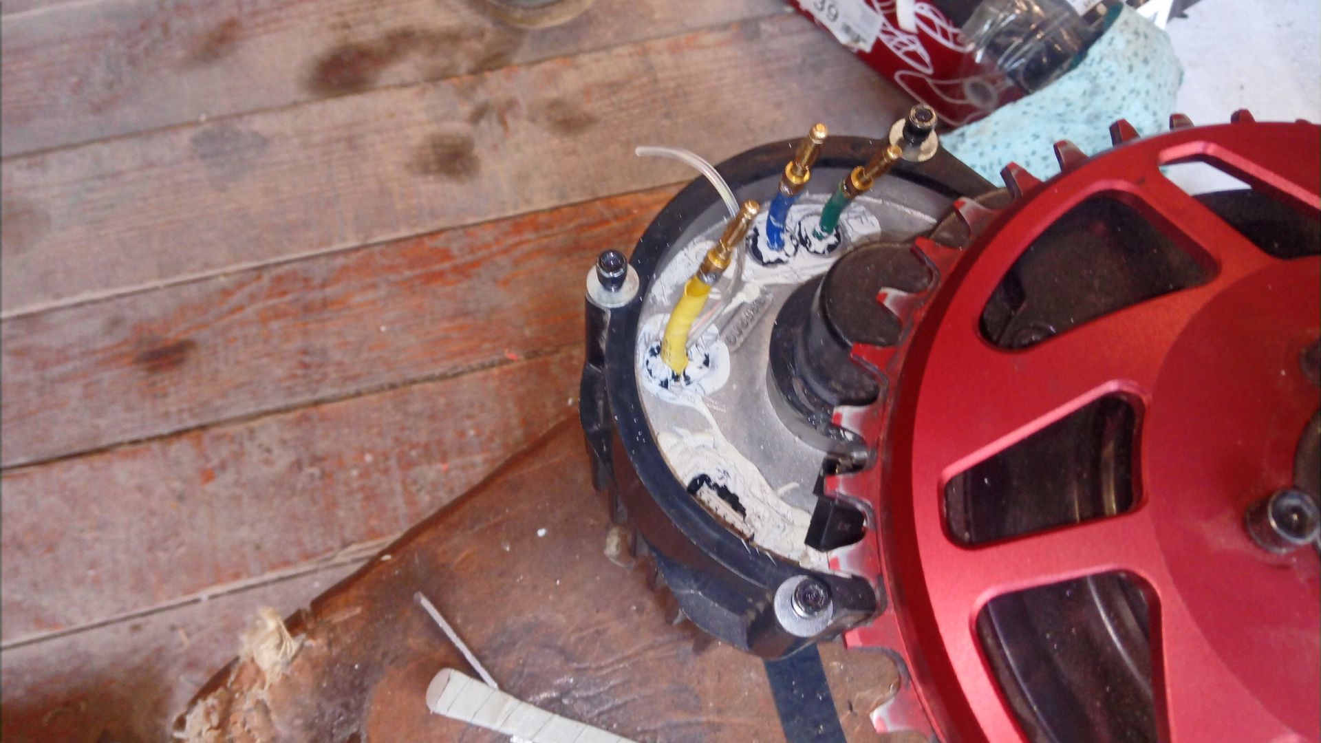

Мотор такой https://www.bafangusadirect.com/bafang- ... -p/122.htm
Я купил его сразу без штатного контроллера.
Контроллер подключен келли kls7212s настроил на 70% фазного и батарейного.
Батарейка из Samsung INR21700 40T - 20s4p или 72В 16Ач или 1150 Вт*ч.
Есть датчик температуры вклееный на обмотках, экранчик выведен на руль. Также на руле ваттметр и велокомп.
Спереди звезда 42Т, сзади - 21Т, цепь вело синглспид KMC 710 K1.
Замерил расход на разных скоростях.
20 км/ч - 150 Вт - 7,5 Вт*ч на км
30 км/ч - 350 Вт - 12 Вт*ч на км
40 км/ч - 700 Вт - 17,5 Вт*ч на км
50 км/ч - 1000-1100 Вт - 20-22 Вт*ч на км
При разгонах тапка в пол видел 3,5 кВт на ваттметре.
Типичная поездка
Попробовал (впервые вообще) заехать по ступенькам - это оказалось совсем не сложно.

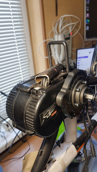

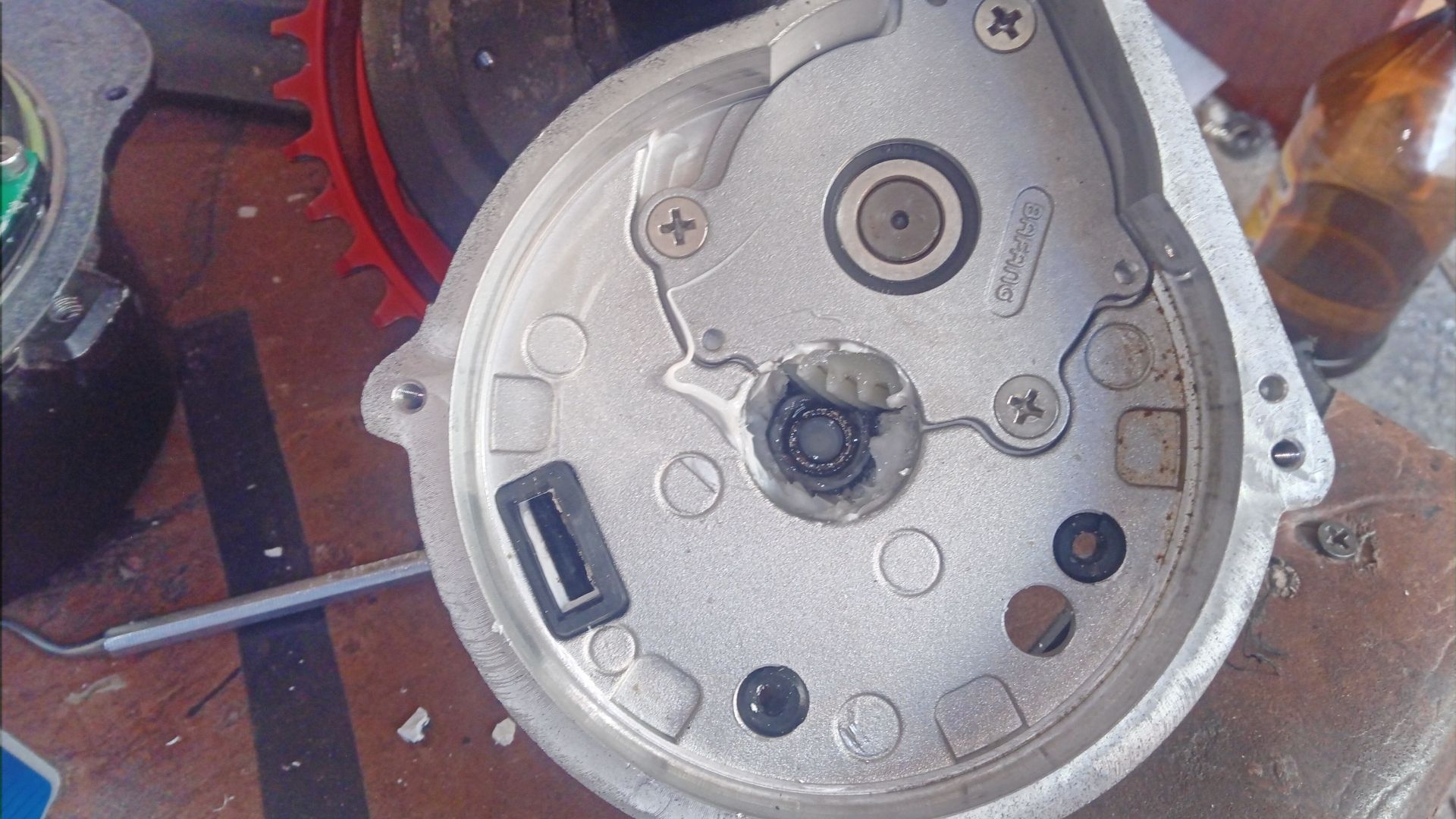

Мотор имеет внутри редуктор 1:21,9
с 3,5 кВт справляется пока, через 200 км он разбирался, шестерни как новые, обмотки тоже как новые.

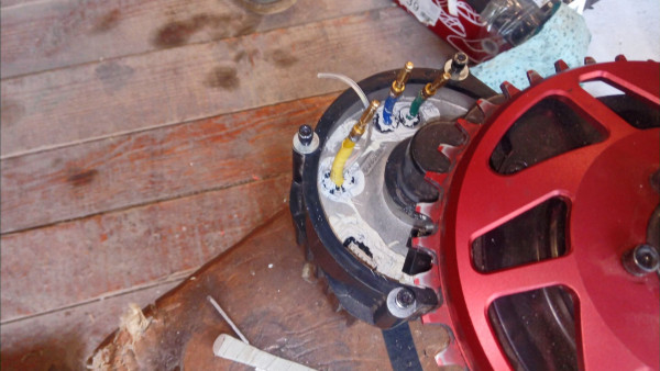

Сечение фазных примерно 6 мм квадратных или чуть больше.

Девушка нарушает правила карантина )) Мне всегда нравились кареточные моторы благодаря тому, что можно менять передаточное число.

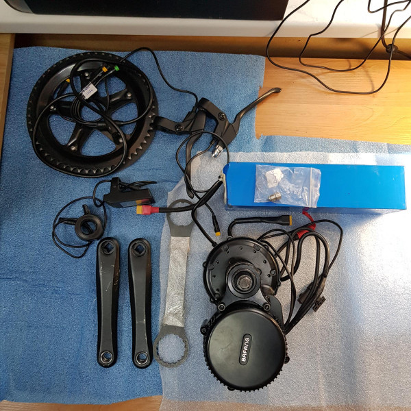

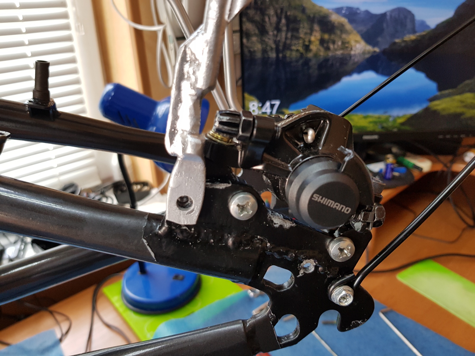

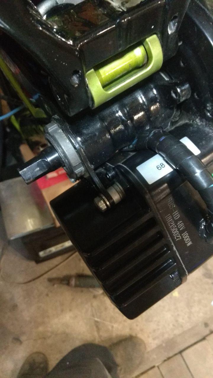

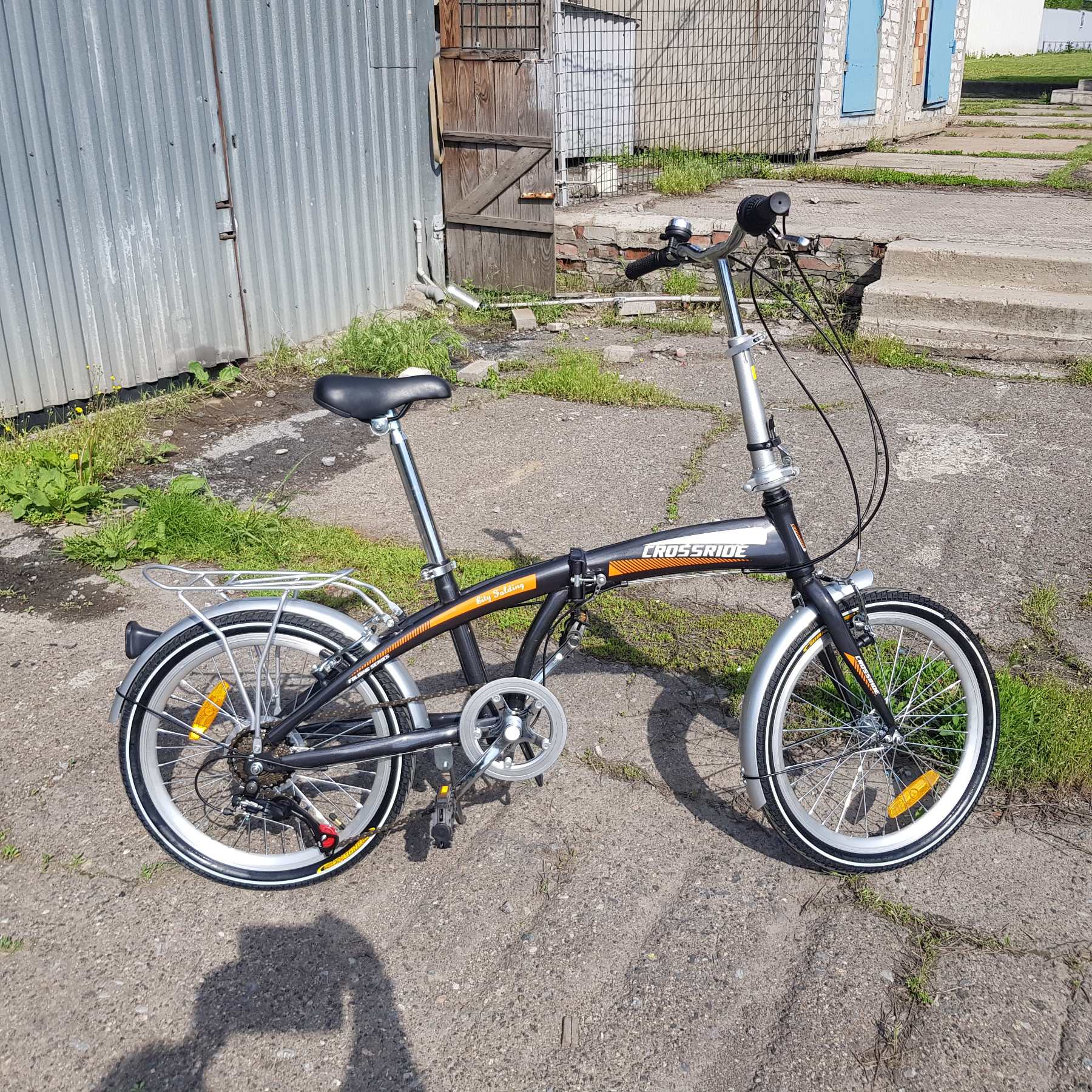

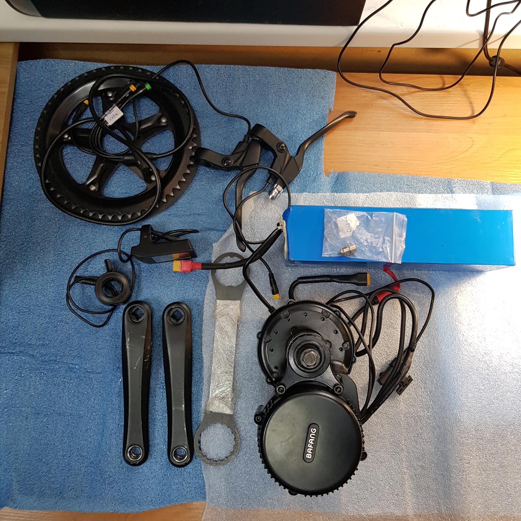

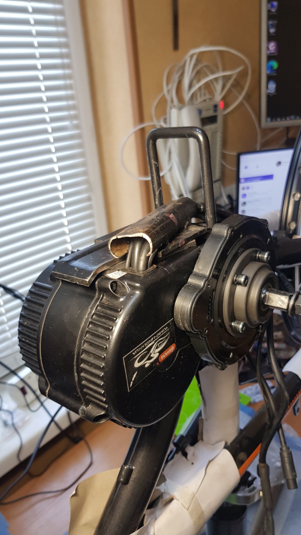

Добрий вечір. Збираю Ebike Crossride City Folding 20'' BAFANG Mid Drive 48V 750W BBS02B
Коментарій до файлу: Донор
изображение_viber_2021-05-18_19-51-23.jpg [ 634.38 КБ | Переглядів: 24974 ]
Коментарій до файлу: BAFANG 48V 750W BBS02 Mid Drive Motor Conversion Kit 10,6Ah
7.jpg [ 580.71 КБ | Переглядів: 24974 ]
Коментарій до файлу: Motor
a1.jpg [ 473.47 КБ | Переглядів: 24974 ]
Коментарій до файлу: Задні гальма
1206.jpg [ 619.11 КБ | Переглядів: 24974 ]
#119390Повідомлення 12 черв 2021, 22:15
istr2007 писав(ла):
Вижу удалось даже не срезать подставку под кареточным узлом и втулить мотор? круто
