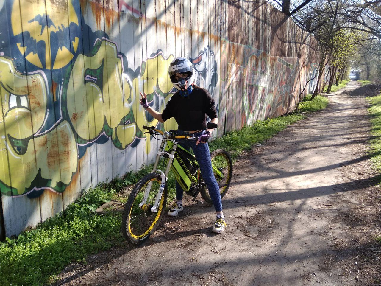

Дима из Запорожья переделал ДХ раму под кареточник, получилось как-то так:
photo_2020-03-28_15-47-40.jpg [ 394.53 КБ | Переглядів: 28667 ]
photo_2020-04-03_15-50-15.jpg [ 207.52 КБ | Переглядів: 28667 ]
photo_2020-04-07_17-57-17.jpg [ 299.08 КБ | Переглядів: 28667 ]
А это мы с Димой
photo_2020-03-28_15-45-29.jpg [ 297.96 КБ | Переглядів: 28667 ]

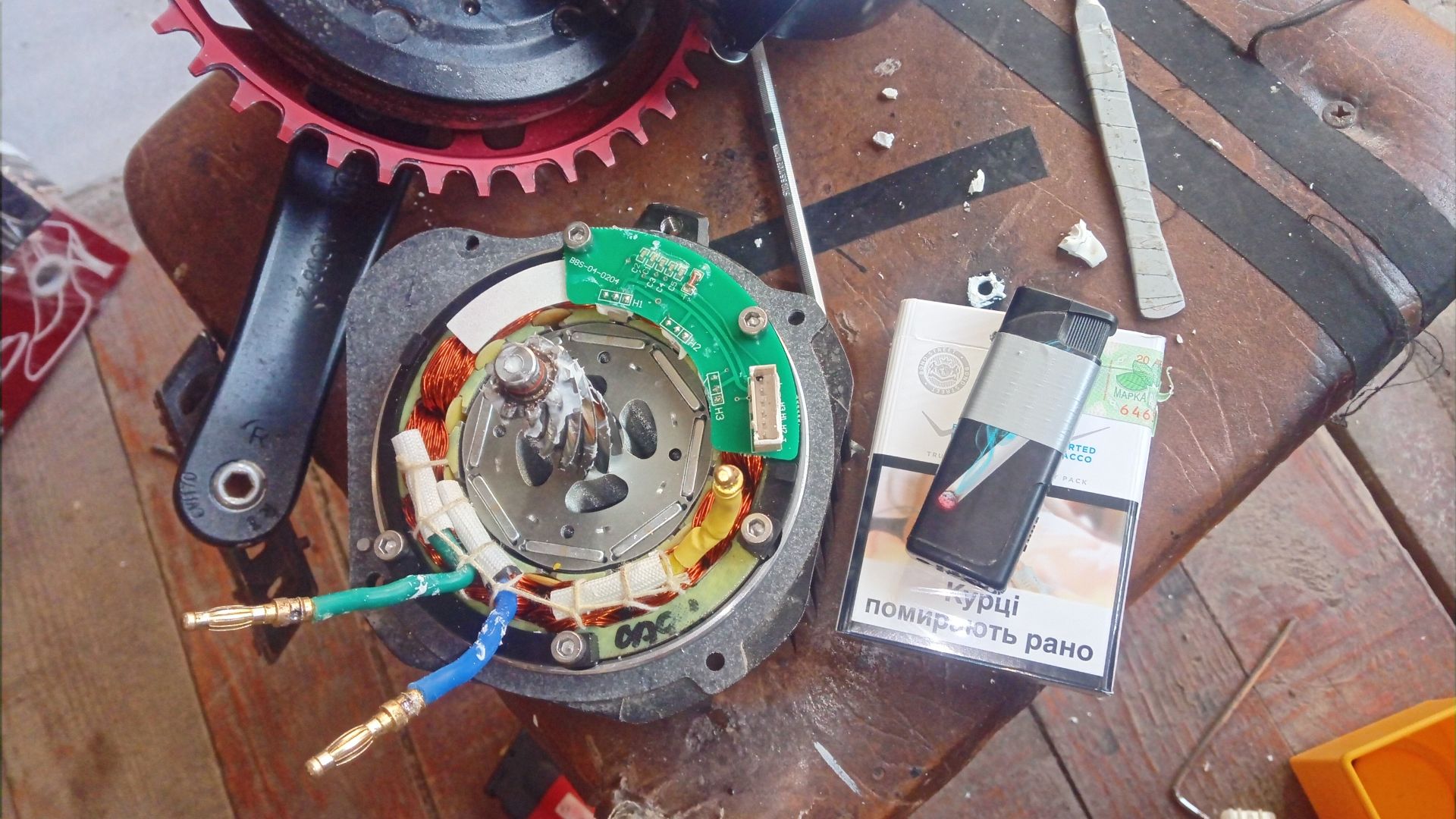

Мотор имеет внутри редуктор 1:21,9
с 3,5 кВт справляется пока, через 200 км он разбирался, шестерни как новые, обмотки тоже как новые.
2020-03-04 14.37.55.jpg [ 324.3 КБ | Переглядів: 28667 ]
2020-03-04 14.38.00.jpg [ 286.97 КБ | Переглядів: 28667 ]
2020-03-04 14.55.01.jpg [ 223.55 КБ | Переглядів: 28667 ]
Сечение фазных примерно 6 мм квадратных или чуть больше.
