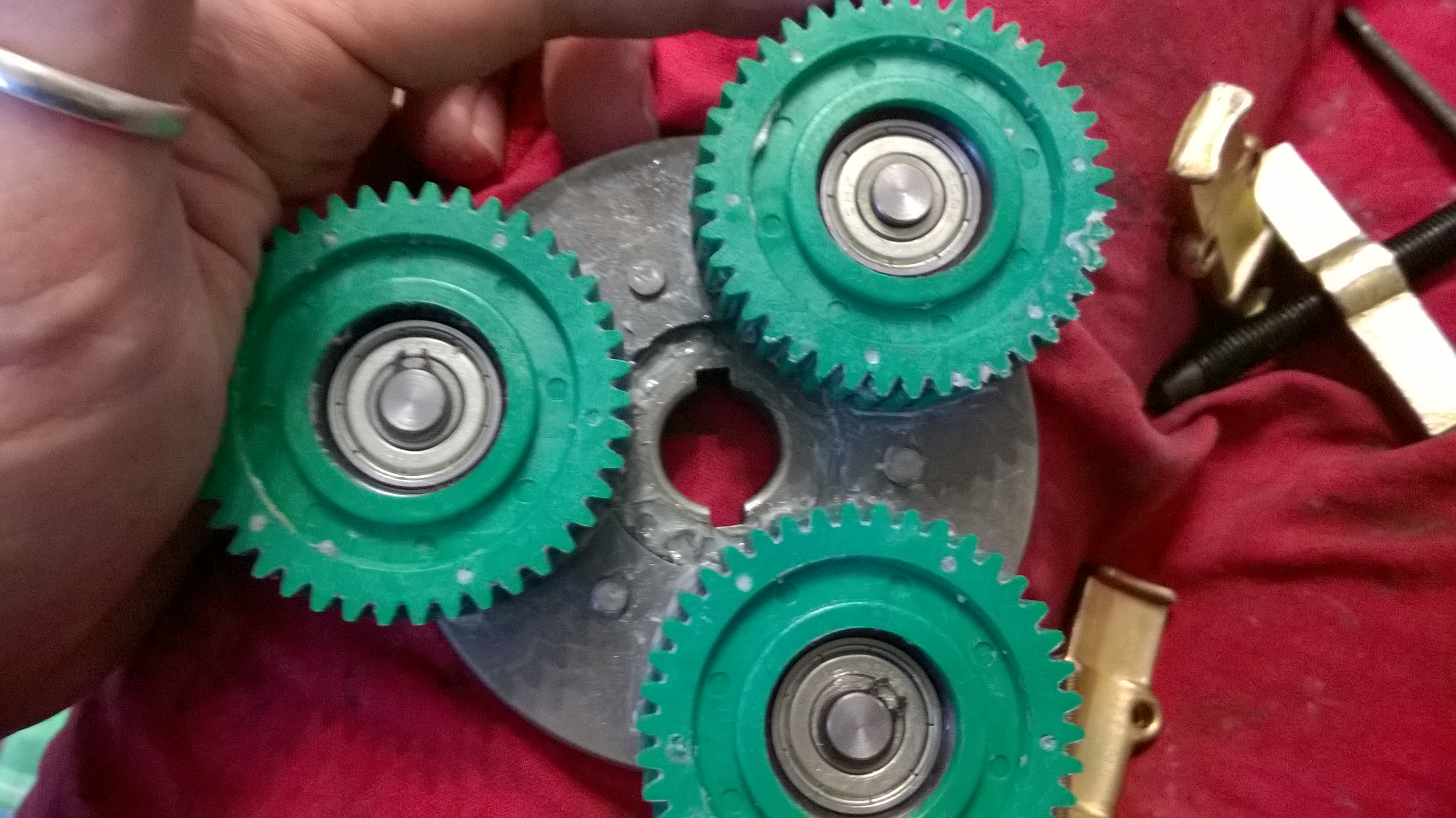

Что сделал :
Заменил все подшипники на нормальные (в шестернях и на валах).
пересмазал всё по новой такой, липучей смазкой. Подшипники все вскрывались и пересмазывались спец смазкой.
Персмотрел все магниты и датчики. Всё на месте.
Что в итоге:
Шум уменьшился на порядок.
Но как был скрежет так и астался. При определенной скорости начинает скрежетать колесо, как будто подшипник перетянут, но если ускорится немного или замедлится - всё пропадает.
Без нагрузки (в вывешеном состоянии) нет никаких шумов вообще.

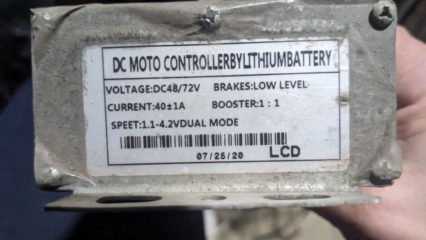

подозреваю отэту железку:
WP_20160708_003.jpg [ 1.86 МБ | Переглядів: 7798 ]
WP_20160708_005.jpg [ 1.87 МБ | Переглядів: 7798 ]

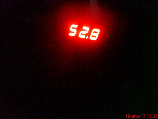

в связи с тем что диоды давно уже не работали, встроил вольтметр в ручку управления.
Прошу прощения за размазанное фото, очень пасмурно и фотик не хотел никак сфокусироваться. Это принесло мне ряд открытий (велик у меня Электра 48В500Вт 2009г.в.):
- отключение контроллера происходит при 41.6-41.7В
- напряжение УПСовых акумов после зарядки около 53.6-53.9, после 13км 50.5-51В, но естественно под нагрузочкой уже показывает 44-45В
- отключение зарядки происходит аж при 60.3В!!!
Вопрос: не слишком ли близка граница напряжения, ибо насколько я начитался, элементы в контроллере рассчитаны на max. напряжение 63В? А если 60В не опасно, можно ли в этой системе использовать сборку лития 14S?

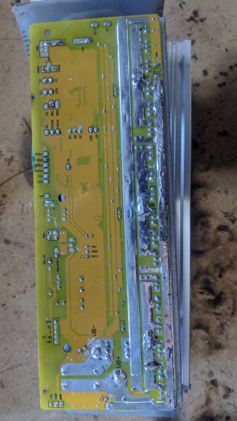

Виникла проблема: поплавились фазні і трішки інші кабелі на з'єднані контролера 72v і моторколеса 1500w. Це я так розумію призвело що згорів один елемент в дисплеї SW900. Як ввімкнути контроллер без кнопки яка приєднана до дисплея?
PXL_20240129_214035088.MP.jpg [ 240.32 КБ | Переглядів: 4098 ]
PXL_20240130_103235322.jpg [ 323.94 КБ | Переглядів: 4098 ]
PXL_20240130_103254507.jpg [ 286.07 КБ | Переглядів: 4098 ]
