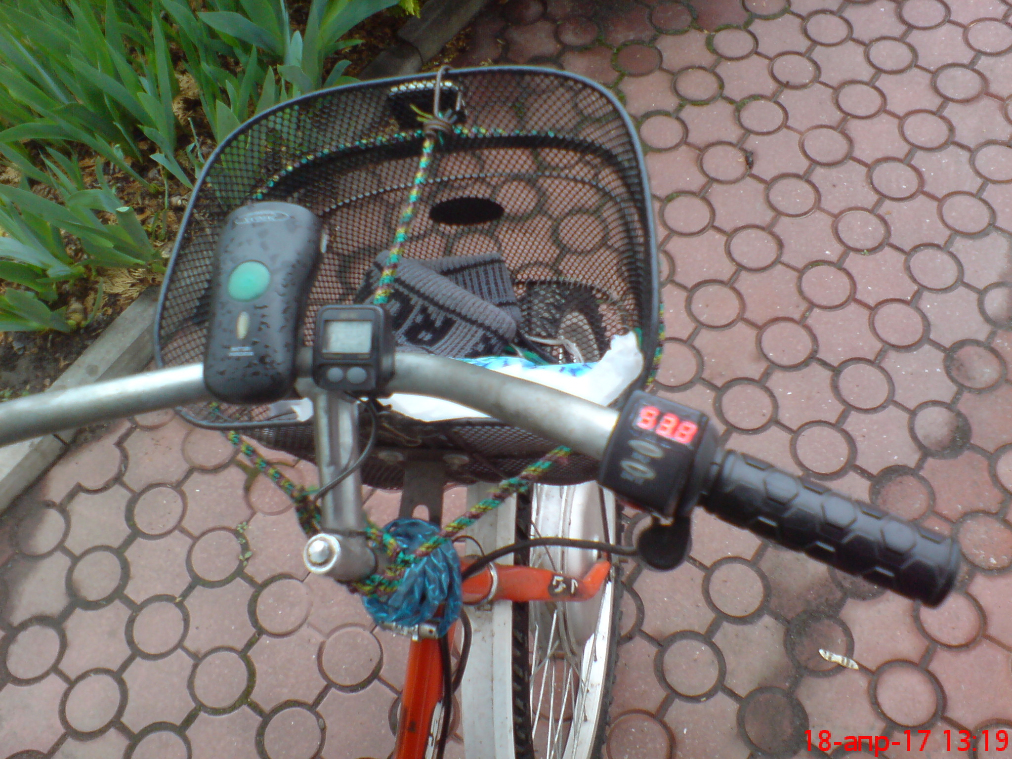

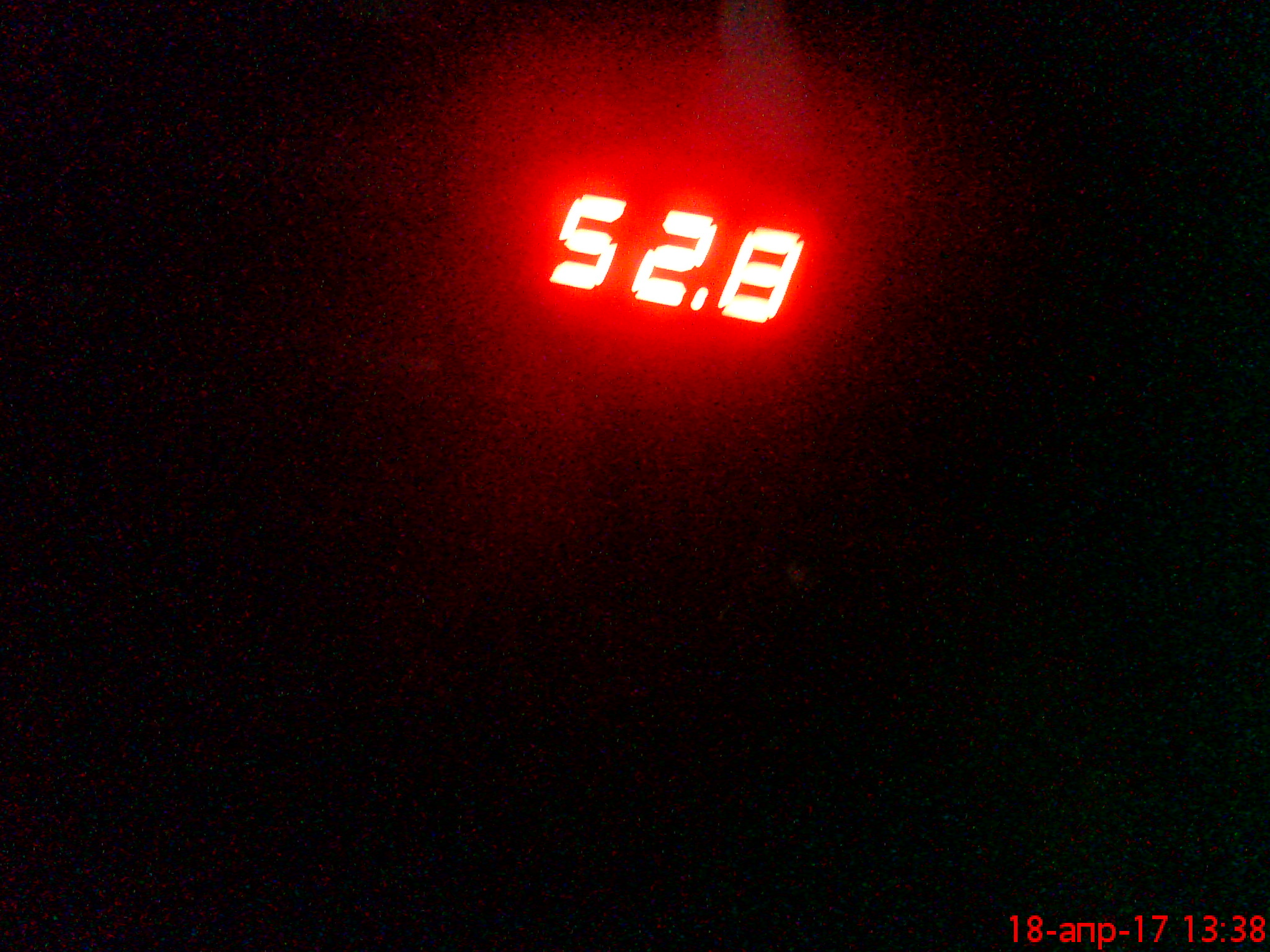

в связи с тем что диоды давно уже не работали, встроил вольтметр в ручку управления.
Прошу прощения за размазанное фото, очень пасмурно и фотик не хотел никак сфокусироваться. Это принесло мне ряд открытий (велик у меня Электра 48В500Вт 2009г.в.):
- отключение контроллера происходит при 41.6-41.7В
- напряжение УПСовых акумов после зарядки около 53.6-53.9, после 13км 50.5-51В, но естественно под нагрузочкой уже показывает 44-45В
- отключение зарядки происходит аж при 60.3В!!!
Вопрос: не слишком ли близка граница напряжения, ибо насколько я начитался, элементы в контроллере рассчитаны на max. напряжение 63В? А если 60В не опасно, можно ли в этой системе использовать сборку лития 14S?

У меня было переднее электровское МК на 48В с контроллером в комплекте 2010года, очень похожее на ваше МК. Макс. скорость с 12S липо была 35кмч. Добавил до 16S (67.2В), максималка увеличилась до 42кмч. Полгода еще поездил и купил заднее МК, комплект переднего был продан, ничего не сгорело. А вообще, для 16S надо переделывать контроллер (конденсатор ставить на 80В и мосфеты должны быть не ниже 75В, ну и схему стабилизатора немного подправить), можно ездить и без переделки на свой страх и риск. Думаю, для 14S(58.8В макс.) ничего переделывать не надо.
#35052Повідомлення 18 квіт 2017, 17:48
Звідки: хмельницкий
Дякував (ла) 1 Подякували 4
Мій електротранспорт: эл-вел
я езжу на 14С, 58,8В полный заряд (хотя в основном 57В вливаю..)контроллер 48В 22А 2012г, до 60В он выдерживает хоть и греется, ездил и на 12С и на 13С , но на 14С вел самый резвый..а вот чтоб он отключился то такого чет не замечал ни разу, кислотные аккумы садил до 8 вольт и все равно колесо крутилось... O_o

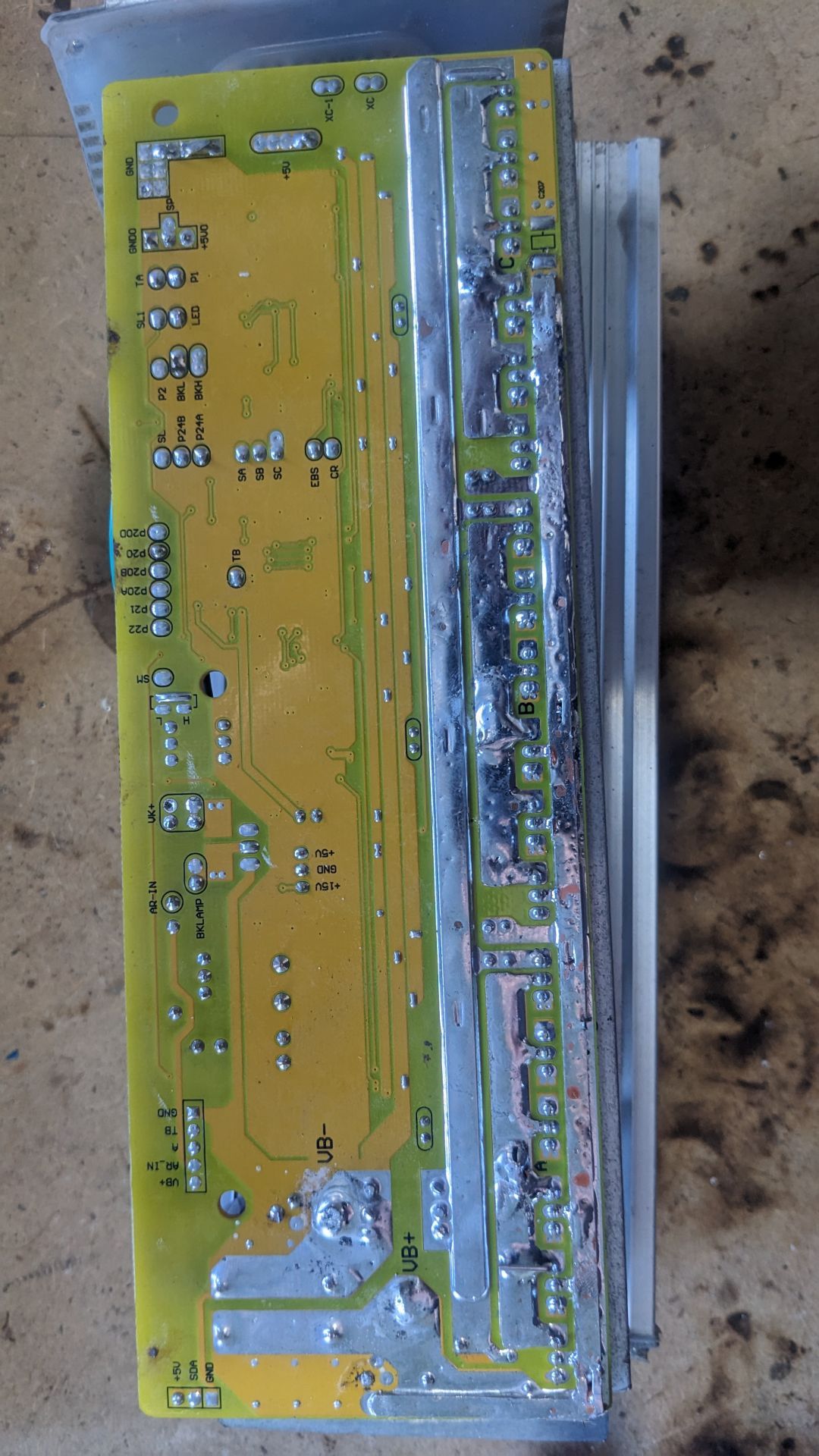

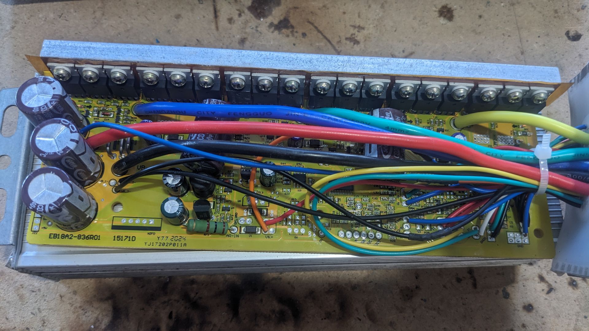

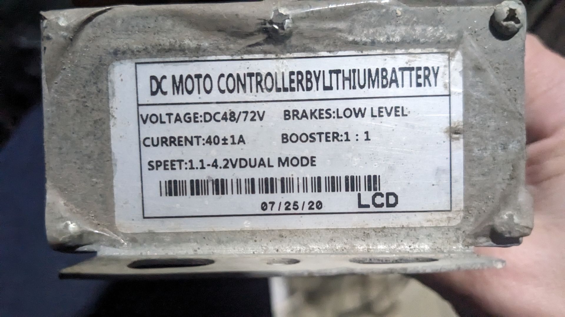

Виникла проблема: поплавились фазні і трішки інші кабелі на з'єднані контролера 72v і моторколеса 1500w. Це я так розумію призвело що згорів один елемент в дисплеї SW900. Як ввімкнути контроллер без кнопки яка приєднана до дисплея?
